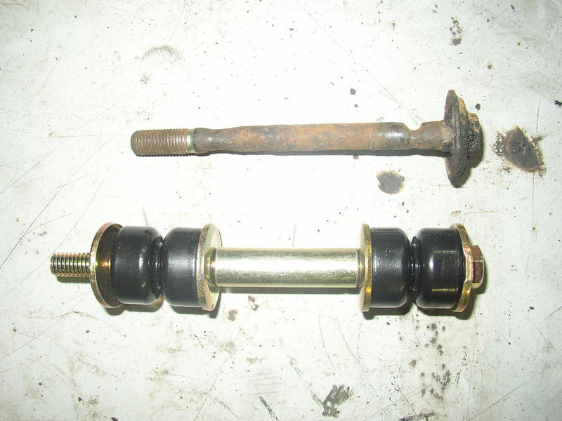

Kann mir jemand die Länge der Koppelstange beim MD21 4WD sagen?
Habe die alten heute ausgebaut und die Koppelstangen die ich bekommen habe sind ein schönes Stück länger!!
evtl. hat der Vorbesitzer einmal die Koppelstange vom 2WD eingebaut. Ich habe nämlich den kompletten Satz für den 4WD gekauft und die Lagerbuchsen von dem Stabilisator passen. Da hat ja der 2WD einen größeren (oder kleineren??) Durchmesser.....

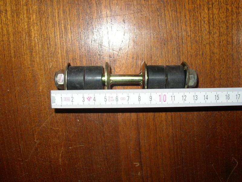

hab grad unter der Karre gelegen! Ja
Der Bolzen ist ca. 140mm lang und war gleich den original verbauten die ich getauscht habe.
Aber wichtiger ist doch eigentlich, das die Hülse gleichlang bzw. annähernd lang ist. Bei mir is sie ca. 35mm.
Und eigentlich kommts doch nur drauf an, daß beide Seiten identisch sind, daß die Stange nicht verspannt wird. Theoretisch könnte doch die Stange mit einer Gummischeibe direkt auf den Querlenker gebolzt werden wie bei manchen PKW.

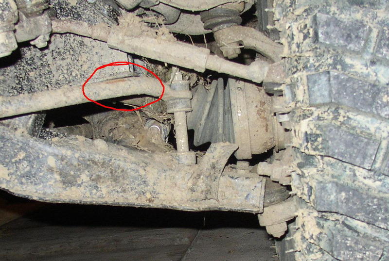

Bin am WE draufgekommen, dass die Länge der Koppelstangen doch nicht egal ist da jetzt der Stabi beim Ausfedern an den Spurstangenköpfen ansteht!
Also muß ich doch die kürzeren Koppelstangen einbauen.
Wollt ich nur gesagt haben Winke Winke

Also die kürzere Koppelstange, besser gesagt die "Hülse" ist ca. 35mm lang. Die sollte denk ich passen.
Bei der jetzigen ist der Abstand ca. 50mm und man kann auf dem Bild schön erkennen, dass die Spurstange am Stabi anschlägt, wenn man voll eingeschlagen hat!!
