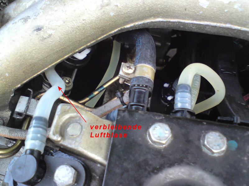

Hallo Freunde des Mercedes G,
habe da ein kleines Problem und suche nach hilfreichen Info's.
Ich will mich kurz fassen, bei meinem G 300 Turbo habe ich die Kraftstofffilter sowie das Kraftstoffsieb erneuert und gleichzeitig auch alle Kraftstoffleitungen.
Der Motor läuft und springt auch einwandfrei an aber ich habe eine Luftblase in der Leitung vom Kraftstoffvorwärmer zum Sieb.
Der Dieselkraftstoff läuft hier immer bis ca. zur Hälfte der Leitung zurück.
Einige MB Werkstätten habe ich besucht und natürlich gefragt ob denn das normal wäre?
Frage/Antworten MB: Springt er an und läuft er, alles in Ordnung kein Handlungsbedarf.
Ich glaube aber, dass hier keine Luftblase im Kraftstoffsystem sein darf.
Wie bekomme ich die Luft hier raus oder ist noch ein anderer Fehler möglich??
Die ERE ist Augenscheinlich dicht (Druckventilhalter, Dichtringe,etc.)
Was ist mit dieser Kraftstoffvorwärmeinheit, wie funktioniert die und ist dort vielleicht der Fehler zu suchen?
Über Hilfreich Vorschläge wäre ich Dankbar!

ich habe sowohl an meinem 300GD als auch an meinem Burban Luft in der Leitung... Sieht man am Kraftstoffvorfilter den ich immer drinne habe. Solange genug Sprit durchgeht und er sich den auch ansaugt ist alles okay.
Kritishc wirds wenn ne Leitung nen Loch hat und er statt Sprit Luft saugt.... Aber diese Gefahr ist ja nicht gegeben... Da die leitungen dicht sind, zieht er sich immer mehr als die benoetigte Menge Sprit ausm Tank, Luftblase hin oder her... Daher gibs ja die Ruecklaufleitungen... Und wenn Du mal gesehen hast was da an Menge so durchgeht, machste Dir wegen sonner Blase wirklich keine Gedanken mehr ;)

Ja, wenn er läuft ist alle gut, ansonsten nach obenhin entlüften....aber wnn er läuft....
