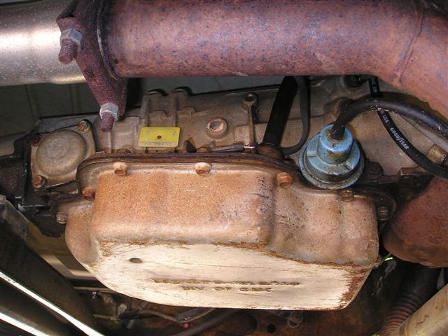

Der Modulator sitzt unten rechts am Getriebe

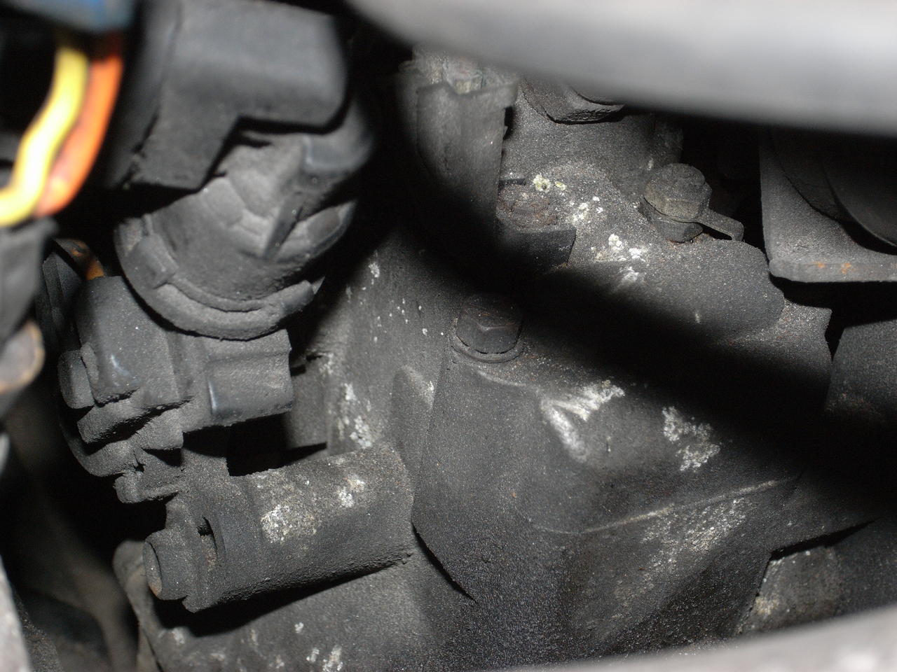

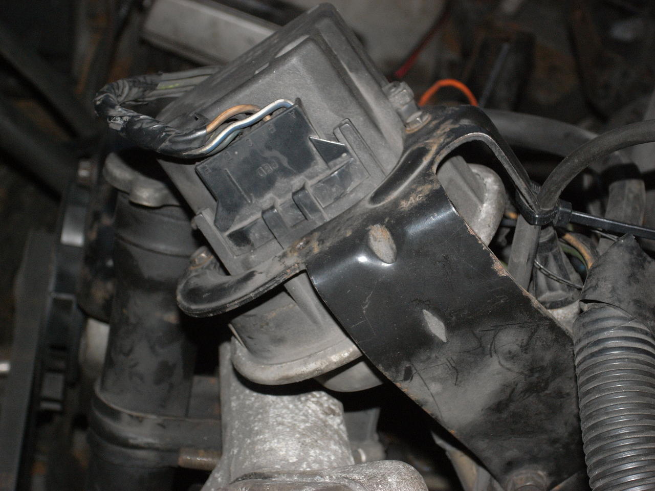

das kleine Pipo von dem wir reden: 2 Schlaeuche, verstellbar, wird was bewegt beim Gasgeben...
Modulatordose?? 2 Schlaeuche, Gestaenge welches ne Gummimembran bewegt...
BeitragVerfasst am: 06.03.2012 19:07:21    Titel:

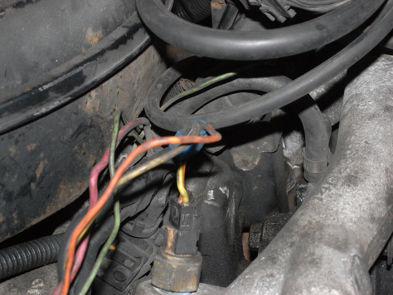

Pipo ist VRV, innen findet Bewegung statt!
Das auf dem dritten Bild ist Teil vom Tempomat!
Wo der Modulator sitzt hat @Bigchevy gezeigt.
