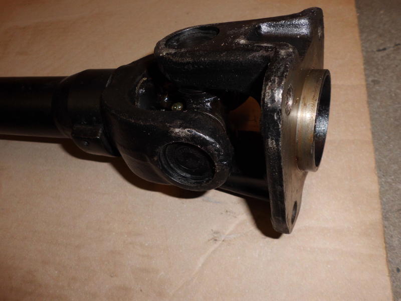

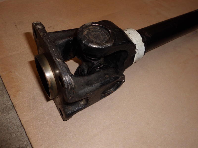

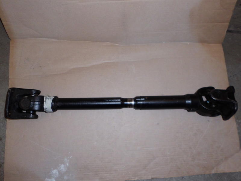

BeitragVerfasst am: 06.03.2012 19:43:04    Titel:
Hallo Steffen,
hier sind die Bilder von der Welle.
Kaihatsu
Kaihatsu
