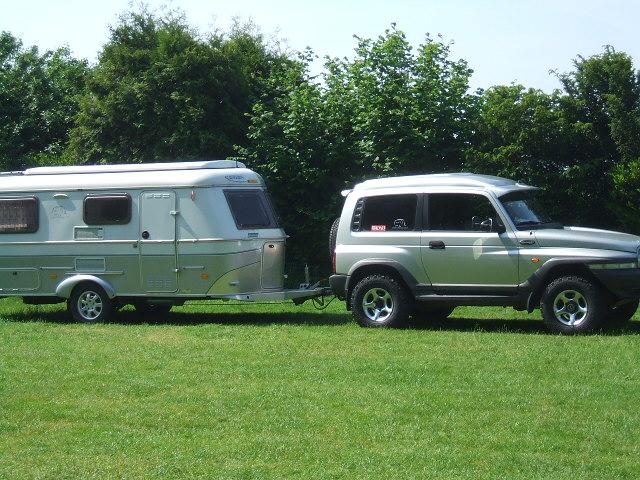

Hallo Schrauber,ich bin ein Schrauberlasser,also ,ich habe die Ideen,Umsetzen muss ein Anderer.
Nun lás ich von einfaches Karosse hochsetzen.
50mm Klotze aus Alu oder Kunststoff besorgen langere Schrauben,alles losschrauben hochheben unterbauen fahren.
Auf mein precise Fragen bekomme ich keine Antwort.
Aber hier ist Jermand der mir das mal sagen kann.
Meine Wagen ein SsangYong Korando also Leiterchassis und Automatic
Danke
hier

ja,danke andere federn und räder und 30mm höher ist er schon,muss aber anhangwagen ziehen,daher kann ich nur etwas mehr die karosse anheben ohne chassies
leider habe ich auch kein referenzwagen um zu stehlen mit den augen

Der Touring ist schon um 30mm höhergelegt!!
