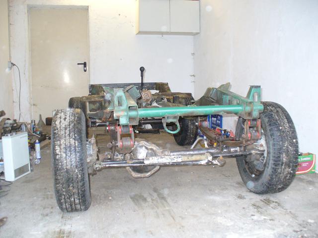

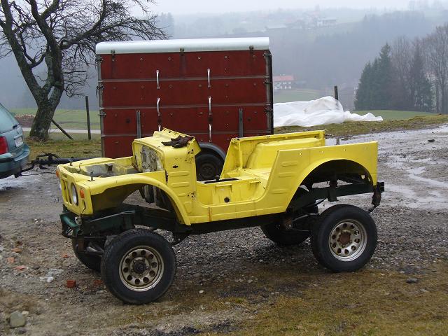

Falls sich wer fragt was wir bauen:
LJ80 Karosserie
Samurai Rahmen und VTG
2,0L Opelmotor + Getriebe
Daihatsuachsen
So zumindest der Plan. Grins

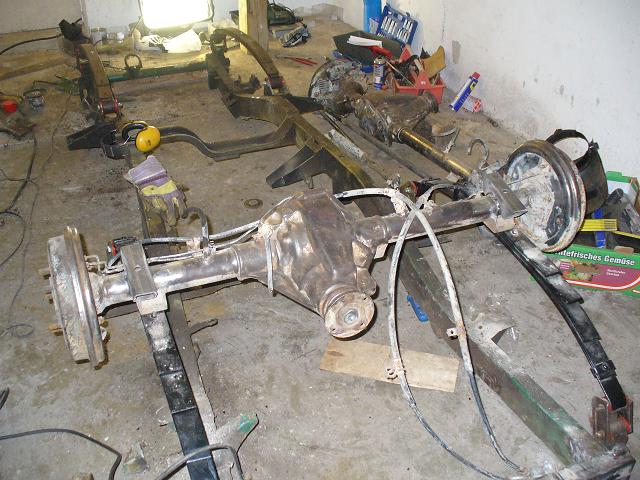

was du da hast, ist eine Rocky Achse! Beim F20 gibts keine Handbremse an der HA und der Kardanflansch ist rechteckig, nicht rund. Würde mich mal interessieren, wie du das an der VA gelöst hast, da der Rocky Rahmen vorne wesentlich breiter ist als der vom Samurai, meine ich.
Grüße
Kay
skitty
Das geht doch besser ...
...und hat diesen Thread vor 5158 Tagen gestartet!
BeitragVerfasst am: 12.03.2012 14:49:13    Titel:
Hm, auch gut. Heiligenschein Macht die Ersatzteilsuche leichter. Smile
"Wesentlich breiter" würd ich nicht sagen. Sind nur ein paar Zentimeter, der U-Bügel am Diff geht gerade noch so durchs Loch.
Der Linke ist derzeit noch bissl schief weil der Samuraibügel zu kurz war. Gibts aber noch neue und dann passt alles.
