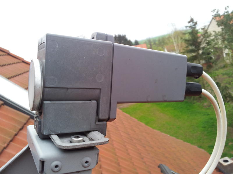

muss die woche umbedingt noch meine Satelitenschüssel auf Digital umbauen sonst Lünchen mich meine Mieter am 1.Mai rotfl
nur an der Hauptschüssel ist nich so ein ding was ich erwartet habe das mit soner Rohrschelle geklemmt wird sondern ist dieses auf ner schiene befestigt . wie ist die Bezeichnung von diesem Teil ? und was darf sowas kosten ?

ne einfache Bildersuche bei Google sagt dir das es eins von Kathrein ist

Du hast da einen Mercedes auf dem Dach, eine Kathreinanlage. Das ist das hochwertigste, das der Markt hergibt.
Die Schüssel zu gegen irgend einen Billigschund zu tauschen wäre m.M. nach ziemlich blöd.
Das Kathreinzeug ist etwas teurer, dafür hält es 100 Jahre, verstellt sich nicht, ist stressfrei.
Da das LNB auf dem Bild recht neu aussieht, würde ich erst mal prüfen, ob das nicht digitaltauglich ist. Die entsprechenden LNBs sind seit vielen Jahren Standard, das Problem mit der nicht-Digitaltauglichkeit betrifft eigentlich nur ziemlich alte Anlagen.
Wenn es bis 2150MHz Ausgangsfrquenz hat, ist es digitaltauglich. Das steht normalerweise drauf.
Deine Receiver müssen ebenfalls digitaltauglich sein, das ist klar oder? Die Anschlußdosen auch, werden wohl nicht das Problem sein.
Wieviele Teilnehmer bzw. Dosen hängen denn da dran? Zwei? Oder hast Du eine exotische Verkabelungsstruktur, dann wird es in keinem Fall einfach, wenn Du was ändern mußt.

BeitragVerfasst am: 24.04.2012 19:20:03    Titel:
also die anlage sollte von 1996 sein.
Das LMB hat nur 2 Anschlüsse ...so wie ich das jetzt mitbekommenhabe brauche ich für die verbindung vom LMB zum Verteiler 4 Leitungen.
also ich hab bislang das LMB das über 2 Leitungen mit einem 8 Fach verteiler verbunden ist von dort aus gehen 7 anschlüsse zu den wohnungen ab . Ist das abenteuerlich ? ich hoffe nicht Ätsch
meine Mieter haben das schon ausprobiert als sie ihre digitalreceiver angeschlossen haben und es war immer so das sie damit nur 4 HD sender reinbekommen haben und das wars - mit nem analogen gerät ging es dann immer.
jetzt hab ich ein 4 fach LMB und nen 8 Fach digital verteiler und nen adapter von billig LMB zur Mercedes schüssel und Digitalreceiver geordert und hoffe das es dann klappt.
wär natürlich das beste wenn ich alles so lassen könnte und es trotzdem Funzt - nur wie ?
