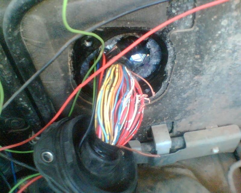

was sagt ihr dazu............
So verlegen manche frimen kabel.... zerstören dabei dann den Hauptkabelbaum mit nem Bohrer....
und das beste ist das sie nicht mal was sagen.....
Schaden Kabelbaum + Einbau.... 1500 € und neues ABS Steuergerät 1.800€ + Einbau....

Moin Bensen,
was ist denn da für eine Aktion gelaufen?? Obskur

Da hat nen spitzen offroad umbau die kabel für das batterietrennsystem verlegt und das bei mit ner bohrmaschine das hauptsteuerkabel mit keine ahnung 100 kleinen drinne zerstört....
gut ne...........

bis jetzt ich, weil vor gericht kannste nicht beweisen das er schuld ist bzw...... werde noch prüfen lassen ob ich den namen der firma erwähnen darf ohne das es Ärger gibt....
Weil das hätte er sehen müssen selbst wenn er es nicht mit absicht gemacht hat....
jedenfalls eins muss man sagen... Da hätte selbst ich der nun wirklich nicht schlossert und bastelt nicht durchgebohrt...
zumal 5cm tiefer für die rechtslenker ne ganz normale gummischnuppelöffnung ist....

nix mecklenburg............... den hätte ich denn schon gelüncht......
das ist ja auch schon ne weile her..... hatte schon gedacht der fehler liegt bei mir und hab mich immer geweigert das teure steuergerät zu kaufen....
und jetzt findest du das hier........... fehler gefunden und nu .......grrrrrrrrrrrrr.......... bin am grübeln.....

ich würde die firma ja gerne nennen aber das gibt bitter böse ärger..... bundesland ist NRW..... habe jetzt im übrigen 15 Kabel repariert......
jetzt kann man alle fehler löschen aber nach 2 minuten ist einer wieder drinne.... Fehler 55 Pumpe arbeitet zu lang.... man kann ihn wie gesagt immer löschen und alles funktioniert....
jetzt muss ich wieder alles ausbauen und noch mal genau gucken oder Kabelbaum bestellen und 2 tage alles einbauen... ca. 2.000 € kosten.... heul....
Vielleicht hab ich noch ein kabel übersehen... ich hoffe es

naja, wenn der Kabelbaum beschädigt ist sollte das doch mit flicken abgetan sein oder Unsicher
wenn der fehler nen kurzen verursacht hat könnte es schon sein das eines der steuergeräte ne macke hat Ja

naja ich hoffe ich finde am montag was raus............ ansonsten wird es teuer..........
