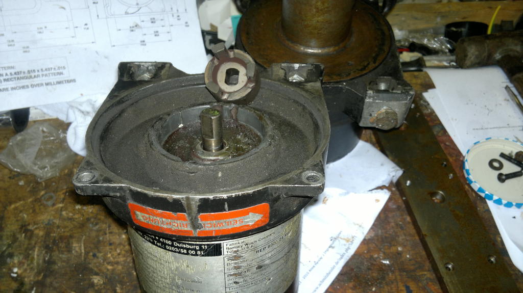

Kingcap
Wohnort: Wald in da Oberpfalz
...und hat diesen Thread vor 5168 Tagen gestartet!
BeitragVerfasst am: 12.03.2012 19:49:02    Titel:
sammy1600 hat folgendes geschrieben:
kruemmel hat folgendes geschrieben:
Zumindest wenn die Winde schon ein paar Jahre alt ist, wird der Bow Motor nicht passen. Die Rep Winden haben eine andere Welle. Leider...
Der Meinung war ich auch, sonst hätte die Winde schon nen Motor.
Bau mal ab den Motor, dann sehen wir weiter!
So schaut des teil aus,vieleicht will ja jemand tauschen Wir werden uns schon einig... alles aus Metall nix Plastic Winke Winke
No Pick No Rost No Fun
BeitragVerfasst am: 12.03.2012 19:49:57    Titel:
Die Kollegen vom Fach haben beide recht - Das ist ne alte Welle und ein neumodischer Motorhilft Dir leider nicht. Ja

BeitragVerfasst am: 12.03.2012 19:52:07    Titel:
DJa leider ,das wär nur mit viel Fräsarbeiten zu machen ,is ja alles ein Block Nee, oder?
