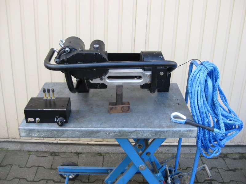

oder einfach beides! YES
wie diese Trommel wohl funktioniert? Obskur
Gorli
ich Idiot...
Wohnort: Rennesøy, Norwegen
1. ML 270CDi W163
2. Mountainbike
BeitragVerfasst am: 26.02.2010 15:07:28    Titel:
ganz einfach: Kupplung beim Hydraulikmotor. weil der E-Motor nicht blockiert wenn die Hydraulik arbeitet...

bei der letzten Frage ging es um die Trommel Grins
BeitragVerfasst am: 26.02.2010 15:42:36    Titel:
und wo ist das zweite Seil?

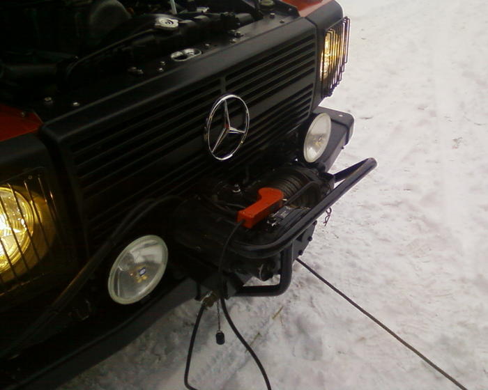

Wenn es durchdacht und stabil und nicht zusammengefrickelt aussehen soll, dann
nennt sich das Rotzler.

BeitragVerfasst am: 26.02.2010 21:17:19    Titel:
YES YES
Sehr geil. Nur ist die Übersetzung doch sehr sehr lang oder?

BeitragVerfasst am: 27.02.2010 08:48:27    Titel:
YES YES
Sicher.....aber ich bin ja auch nicht auf der Flucht.
Die Rotzler ist von 1,5PS auf 4,5PS umgebaut und wird nun über die Hinterachse
meines Volvo-Cabrios implantiert.
Ursprünglich ist die Rotzler ja für den harten Fortbetrieb am G vorgesehen
Christian
