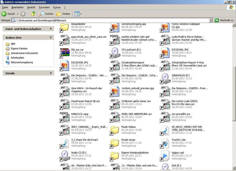

Doch - halt. Ein neuer, gebrauchter Laptop ist im Haus - und der wird noch einmal genau untersucht ob er nicht verwanzt ist.
Zur Belohnung für die Tippgeber was zum Lachen -
ein Screenshot des 'Recent' - Ordners verrät die Vorlieben des Vorbesitzers:
Hau mich, ich bin der Frühling Hau mich, ich bin der Frühling Hau mich, ich bin der Frühling Hau mich, ich bin der Frühling Hau mich, ich bin der Frühling Hau mich, ich bin der Frühling Hau mich, ich bin der Frühling Hau mich, ich bin der Frühling Hau mich, ich bin der Frühling Hau mich, ich bin der Frühling Hau mich, ich bin der Frühling Hau mich, ich bin der Frühling Hau mich, ich bin der Frühling Hau mich, ich bin der Frühling Hau mich, ich bin der Frühling Hau mich, ich bin der Frühling Hau mich, ich bin der Frühling Hau mich, ich bin der Frühling Hau mich, ich bin der Frühling Hau mich, ich bin der Frühling Hau mich, ich bin der Frühling Hau mich, ich bin der Frühling Hau mich, ich bin der Frühling Hau mich, ich bin der Frühling
BeitragVerfasst am: 16.03.2012 21:54:46    Titel:
Sensationelle Filmauswahl Sensationell

BeitragVerfasst am: 16.03.2012 22:05:18    Titel:
lol :D
der "gebrauchte neue", mach den platt und installier was aktuelles (win7). das ding wird wahrscheinlich komplett verwanzt sein, wenn man so auf den screenshot schaut, hat der sich wohl nicht gerade im blümchenteil des internets rumgetrieben...

BeitragVerfasst am: 16.03.2012 22:39:38    Titel:
Geile kombo. Pumuckl, gina wild und nicki :)

BeitragVerfasst am: 17.03.2012 14:39:40    Titel:
Noch besser wärs dei hdd eventuell mit nem eraser zu plätten Vertrau mir

BeitragVerfasst am: 17.03.2012 23:38:56    Titel:
angelone hat folgendes geschrieben:
Na ich würd sagen, der Vorbesitzer war ne ganz normale Familie:
Der kleine Bazi guckt Pumuckl, Mutti hört Nicki und der Alte holt sich einen runter bei Gina Wild.
BeitragVerfasst am: 17.03.2012 23:41:06    Titel:
...und den Schulmädchenreport kuckt die Familie gemeinsam Tröst
