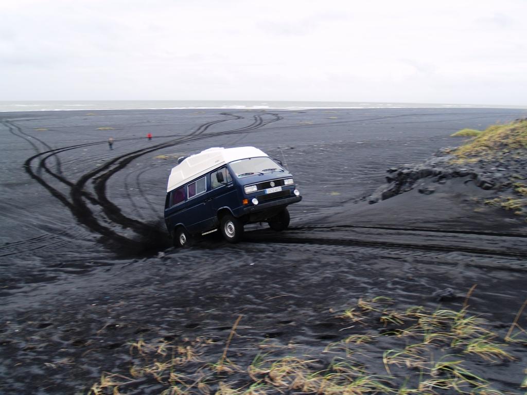

Mit einem T4 oder T5 Syncro kommt man schon sehr weit , allerdings sollte man auf die geringe Bodenfreiheit achten. Nee, oder?
Mit meinem ( leicht modifizierten Grins ) T3 Syncro ging es in Island schon wesentlich entspannter vorwärts. Love it Winke Winke

Ok, auf Island hätte der T4 dann wohl Probleme :-)

Island Probleme,wenn man mit Verstand fährt hat man
auch dort keine Probleme.

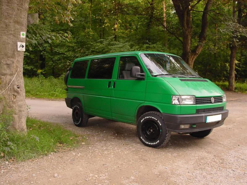

Für ca. 200€ ist der T4 höher,dann 215 /75 /15 auf die Serienfelge
und auf geht es YES
So in etwa:

Höher für ca 200€ ist kein Problem,
2 x Federn braune oder rosa Kennung original VW oder aus dem Zubehör
+ Federunterlagen original VW 1 bzw.2x 19mm je nach Höhe,
anschließend Drehstäbe passend hochdrehen und fertig ist die Sache.
Falls du noch die passenden Bestellnummern haben möchtest,
dann melde dich nochmal.
Gruß Markus

701 511 105 M rosa Federn 1200 kg Nutzlast
701 511 105 B braune Federn 2000kg Nutzlast
Federunterlage 19mm 7D0 511 147 B
Weitere Infos kannst du auch hier nachlesen:
http://www.t4forum.de/wbb3/index.php?page=Thread&threadID=136365&highlight=h%C3%B6her+legen

@ HZJ, welche Reifengröße hast du verbaut?
Wahrscheinlich 215/75 R15, die BF Goodrich gibt es nur in der T4 tauglichen Dimension.
Sieht sehr stimmig aus, der Volkswagen. Respekt
