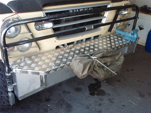

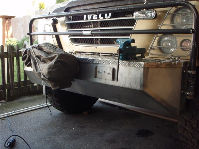

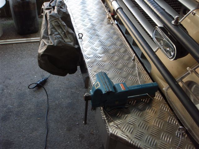

Hallo Gemeinde
Da unser Massif für eine längeren Reise gebraucht wird und meine Hinterachslast sich an der Obergrenze bewegt, habe ich mir gedacht, anstatt der Stosstange, eine Transportbox für Hi Lift, Schneeketten, Werkzeug, Kabel, Schraubstock etc. zu bauen.
Damals am Toyota hatte ich eine Wasserstosstange, die sich auch bewährt hatte, also wieso nicht eine Wekzeugbox?
Nun, das Teil ist fertig und ich bekomme so ca. 200 kg mehr auf die Vorderachse und die Hinterachse wird etwas entlastet.
Die Kiste wurde aus V4A in 2 mm Dicke gemacht, einen Aludeckel in Riffelblech mit Ringschauben, die in Blindnietmuttern am liegenden Falz der Kiste angebracht sind, befestigt.
Der Schraubstock kann demontiert und in der Kiste versorgt werden.
Für die Montage der der Winde habe ich ein 4-Kantrohr durchgehend mit einem Querrohr hinter der Kiste direkt an die Aufnahmen zum Chassis eingeschweisst.
Mal sehen wie sich das alles bewährt.

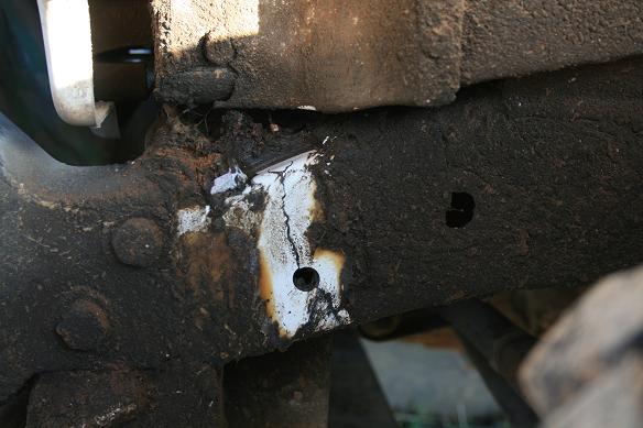

BeitragVerfasst am: 27.03.2012 07:28:20    Titel: Stossstangenkistebefestigung
Falls die Stossstange bzw. Stossstangenkiste beim Iveco gleich wie beim Santana am Rahmen befestigt ist, würde ich den Befestigungspunkt verstärken. Beim Santana ist dieser Montagepunkt ist eine Schwachstelle, und der Rahmen kann reissen. Entsprechend würde ich diesen Teil verstärken. Ich habe eine 3mm dicke Stahlplatte aufgeschweisst, und dafür die Stossstangenbefestigung gekürzt (ist ja kein Gewicht auf der Stossstange). Bei einer Stossstangenkiste hingegen würde ich die Befestigung anpassen und gegebenenfalls verlängern.
Hier ein Bild von meinem Riss (der Rahmen ist an drei Seiten gerissen.
Hilti
Wer fragt, mag dumm erscheinen.
Wer nicht fragt, bleibt es.
Mit dem Santana quer durch Afrika

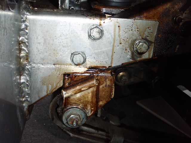

Turi
Wohnort: Ostschweiz
...und hat diesen Thread vor 5340 Tagen gestartet!
1. Iveco Massif, Toyota HZJ79, Mini Cooper S, Triumph Street Scrambler
BeitragVerfasst am: 28.03.2012 14:18:56    Titel:
Hoi Hilti
Bei mir sieht das so aus, ist die Aufnahme am Santana gleich?
Die Last ist oberhalb der Blattfedernaufnahme.
Gruss Turi
santachina
Wohnort: Zürich
1. Santana PS-10
2. Toyota HZJ78
BeitragVerfasst am: 28.03.2012 21:47:42    Titel:
Hallo Turi
Ja, dieses Detail sieht am Iveco genau gleich aus wie beim Santana. Die Stosstangen wurden beim Military-Santana mit Windenstosstange schon immer mit verlängerten Laschen (Aufnahme von jeweils 3 Schrauben) gebaut, wobei beim Santana das Ganze jeweils nur mit 2 Schrauben befestigt wurde. Beim Iveco wurde dann die Version vom Military übernommen.
Das Hauptproblem an dieser Stelle hängt aber nicht unwesentlich mit der Montage des Lenkgetriebes zusammen, welche den Rahmen schwächt. Auch dieses Problem wurde am Iveco verbessert.
