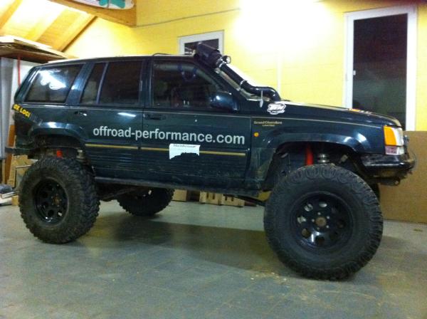

Hi,
kenn ihr das? Man schuftet und schuftet und irgendwie bleiben die Hobbys auf der Strecke.
Heute hatte ich endlich mal wieder Gelegenheit mich an meinem Granny zu freuen.
Viele von euch kennen meinen Dicken ja, und sei es nur von Bildern.
Das 9" Longarmfahrwerk war für die 34er Räder fast ein wenig zu hoch. Außerdem sind die 34er auch zu schmal auf der 7" Felge.
Schon seit ewigen Zeiten wollte ich also größere Räder. Aber wofür eigentlich, ich komme ja sowieso kaum mehr zum Fahren?
So ging es ewig hin und her. Wenn schon größer, dann richtig. 37er wären eine Ansage. Aber das geht ja wohl nicht, wegen der Radkästen und dem Lenkeinschlag. Außerdem ist ein solcher Radsatz ja auch nicht ganz günstig.
Wie es die Vorsehung wollte, hatte ein uns hier bekannter User einen Satz Räder übrig und wollte ihn für einen fairen Preis unter die Leute bringen.
Der Arbeitsfrust hatte sich mittlerweile derart angestaut, dass eine Belohnung her musste. Wir wurden uns schnell einig und außerdem gilt die Devise: geht nicht - gibt's nicht.
Hier nun das Ergebnis:

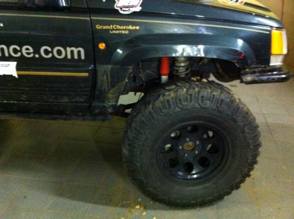

ZJ mit 37 x 12,5 R 17! Und es geht doch - mit vollem Lenkeinschlag!!!
Des Rätsels Lösung liegt in den 10 cm breiteren Achsen aus dem JK Rubicon und dem durch die Longarms gestreckten Radstand.
Da nach dem Achsen-Umbau die Vorderachse sowieso noch zu weit hinten war, hatte ich das Material zum Verlängern der Längslenker schon seit Monaten auf Lager. Heute war es dann so weit, die Achse wanderte noch einmal 8 cm nach vorn.
Die Räder lenken nun voll ein. Durch die Einpresstiefe der Felgen und die breitere Spur der Achsen ist in alle Richtungen Platz.
Natürlich steht nun noch Arbeit an. Die Radkästen müssen geweitet werden, die Hinterachse wandert noch um ein paar cm nach hinten, die Übersetzung muss angepasst werden usw.
Mein besonderer Dank gilt wieder einmal Chrom-Rainer, der mir wie immer tatkräftig zur Seite stand.
Zum Schluss sei noch bemerkt, dass es funktioniert hat. Das mit der Belohnung, meine ich. Trotz der Arbeit war es ein deutlicher Frust-Abbau.
Mir gefällt meiner Dicker nun noch besser. I grei mi!!!

Geschnitten ist praktisch gar nichts. Die Radläufe hinten wurden schon bei 4" und 255/85 R 16 angepasst. Die Heckklappe wurde einfahh gegen die durchsichtige Lösung getauscht und kann jederzeit wieder montiert werden.
Bumper sind auf max. Böschungswinkel gebaut. Proto heißt für mich Veräderung am Rahmen, Karosserie kürzen etc.
Natürlich ist das Auto auf Wettbewerb gebaut. Geb ich zu.
@ Willi
Da ich JK-Achsen habe, brauche ich keine Lochkreis-Adapter. Plug'n'play!
Steinbeißer war nicht, da meine Frau/Beifahrerin eine schwere OP hatte und wir jetzt alle erst wieder zur Ruhe kommen müssen. Außerdem habe ich Arbeit ohne Ende, so dass für meinen Dicken kaum Zeit bleibt.
@ Grafe
VA steht an sich schön mittig im geweiteten Radhaus. HA muss optisch noch zurück.
Achsen sind 44er JK-Rubi. Die werden auch von den Amis im JK viel mir 37er gefahren. Irgendwann werden vorn die starken Homokineten-Steckachsen rein kommen. Kommt Zeit ....
Insgesamt war das Angebot einfach zu verlockend um nicht zuzugreifen.
Als ich mit dem Granny-Umbau angefangen habe, hatte nur Flashi noch so ein Teil aufgebaut. Nach und nach kamen dann mehr Grannys und alles wurde irgendwie normal.
Als ich dann auf 9" Longarm bin, hat auch jeder gesagt "zu hoch, Auto fällt um, hält nicht, nicht fahrbar".
Inzwischen gibt es viele gemacht Grannys. Irgendwann zieht wieder einer nach und setzt seinen Dicken auf 40".
Mir macht es Spaß, etwas auszuprobieren und die Sache dann irgendwann zum Laufen zu bringen. Durch die 37er steht wieder Arbeit an, aber das wird schon werden.

Jeder, der seinen Wagen umbaut, hat meinen Respekt. Was mich aber wirklich interessieren würde, gerade weil ich seit dem Besuch der Steinbeisser an ein eigenes Trophy-Gerät nachdenke. Wo liegt der Sinn in dem immer höher und größer?
Sinn?
Das Fahrwerk erlaubt geniale Verschränkung. Verschränkung heißt mehr Vortrieb ohne Sperren.
Ist es nötig? Wahrscheinlich nicht.
Mich reizt das Machen mehr als das Haben. Es ist eine Herausforderung, die Spinnereien tatsächlich funktionierend umzusetzen (z. B. Doppel-Lima, Winde, Käfig etc.)
Dass der Dicke nicht mehr als Granny zu erkennen ist, ist Quatsch. An der Karosserie ist nichts geschnitten oder verändert. Die Heckklappe wurde getauscht und die Rückleuchte ausgetauscht, da sie bei jeder Trophy auf Neue gestorben sind. Das war mir auf Dauer zu teuer.
