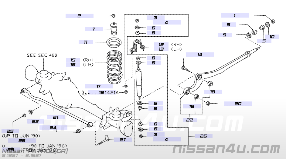

Wieso acht?? dachte immer vorne zwischen den Federn jeweils einer und hinten auf jeder Seite einer??
BeitragVerfasst am: 08.04.2012 19:04:39    Titel:
http://static.nissan4u.com/epc_img/13523484001988.png

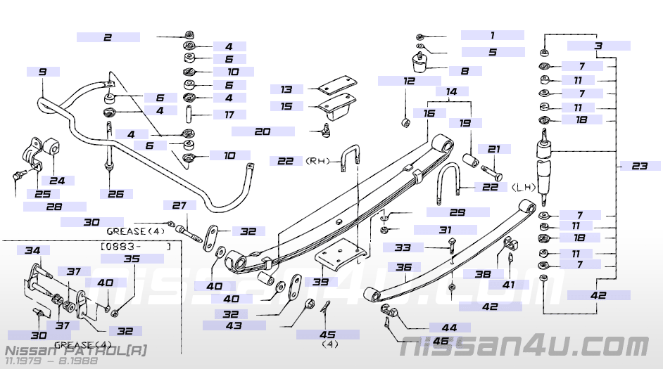

wir reden schon vom selben teil (15) ?
BeitragVerfasst am: 08.04.2012 19:11:23    Titel:
http://static.nissan4u.com/epc_img/14612564561658.png
upps, bei Euren wird es wohl die Nr 7 sein;
da ist der andere Link wohl eher was...
