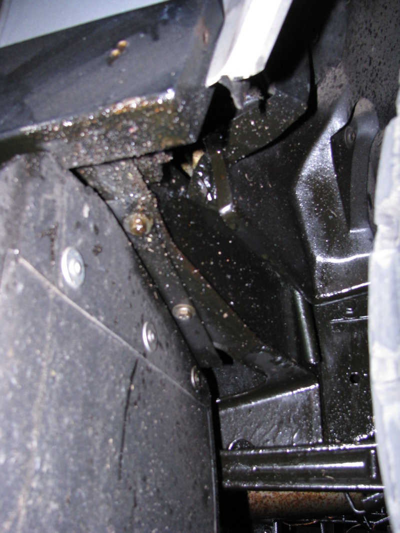

Mein Defender 110 hatte noch nie welche, auch keine Halterungen dafür. Wer hat gerade Bilder zur Hand, wo und wie ich die Halterungen anbauen kann / muss?

Hat keiner mal ein Bild, wie die Dinger vorne genau angebracht werden müssen? Bei mir passen die Dinger nur leicht schräg (zurSeite) versetzt, ist das richtig?

Der Maverick hat gerade welche montiert, vielleicht kann er dir helfen.
In seinem Thread ist auch irgendwo ein Bild versteckt glaube ich.

hier hab ich kein Bild, wenn ichs schaff mach ich dir heut Abend welche Ja Winke Winke

Ihm gehts um die VORDEREN Spritzlappen und ich werde ihm heut Abend Bilder machen.
in MEINEM Spritzlappenfred gings um die Hinteren Vertrau mir Hau mich, ich bin der Frühling

Ja genau, zu den hinteren gibt es genug Bilder im Netz. Vorne habe ich keine gefunden.

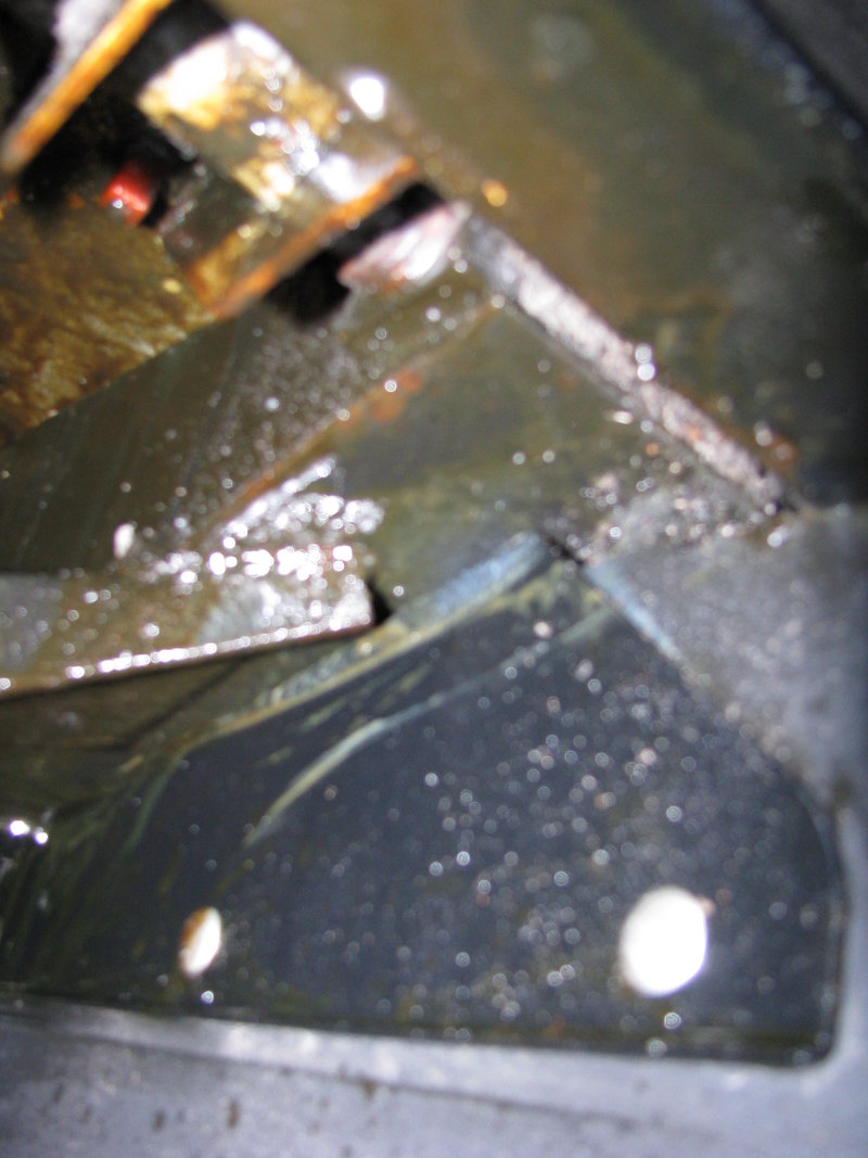

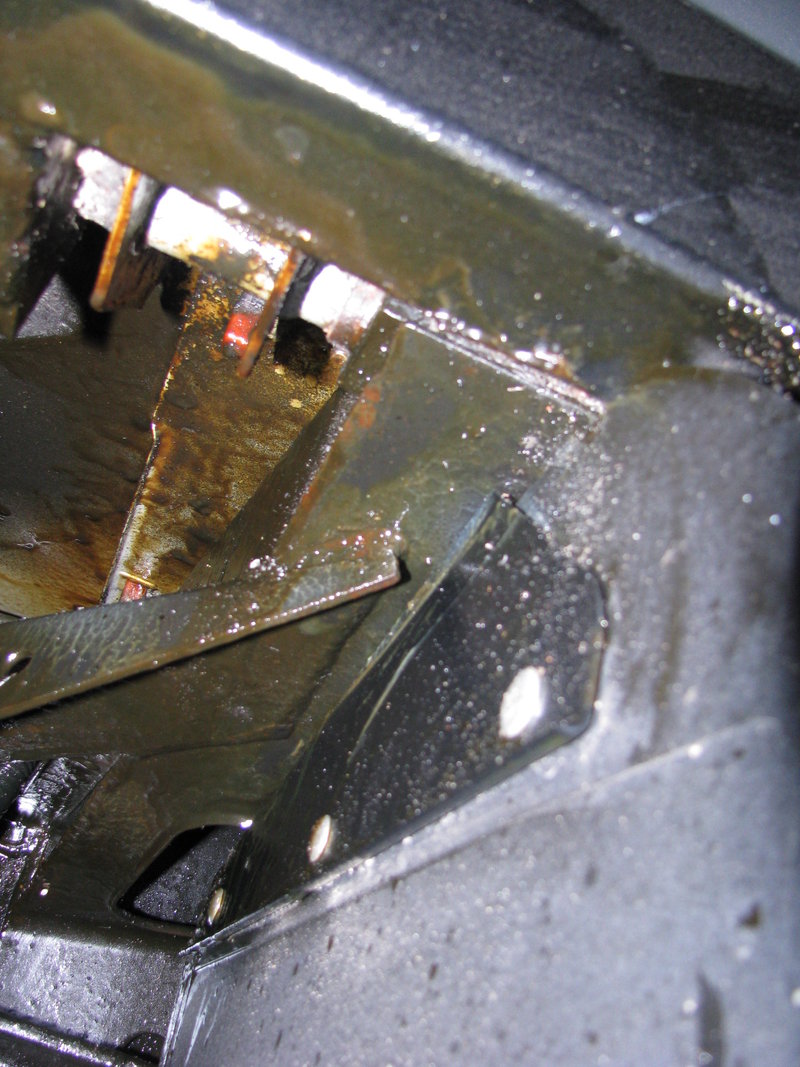

BeitragVerfasst am: 28.03.2012 15:04:22    Titel:
vorne links
vorne rechts
Sieht jetzt nicht aus, als wäre das kompliziert, die passende Fläche zur Befestigung zu finden.

Das sieht wirklich einfach aus, aber in der Praxis passt es nicht so richtig. Möglicherweise sieht mein MilitärRover unten anders aus als ein Ziviler.

BeitragVerfasst am: 28.03.2012 16:21:17    Titel:
Die besfestigungslöcher sind im rahmenausleger wo das bulkhead drauf steht.

Soweit ich das sehe, sind da keine Löcher.

Isn Defender, da finden sich schon Loecher... oder warten bis welche drinne sind... dauert ja auch nicht so lange

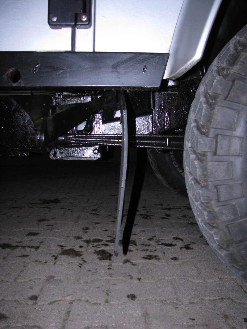

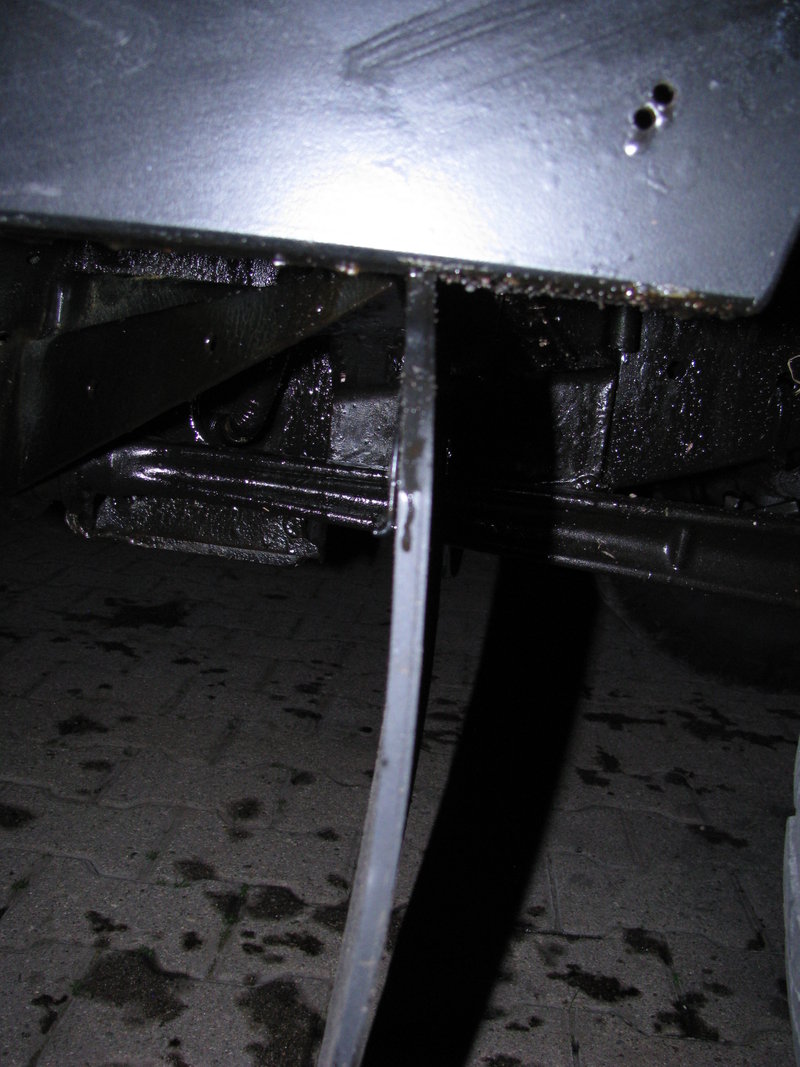

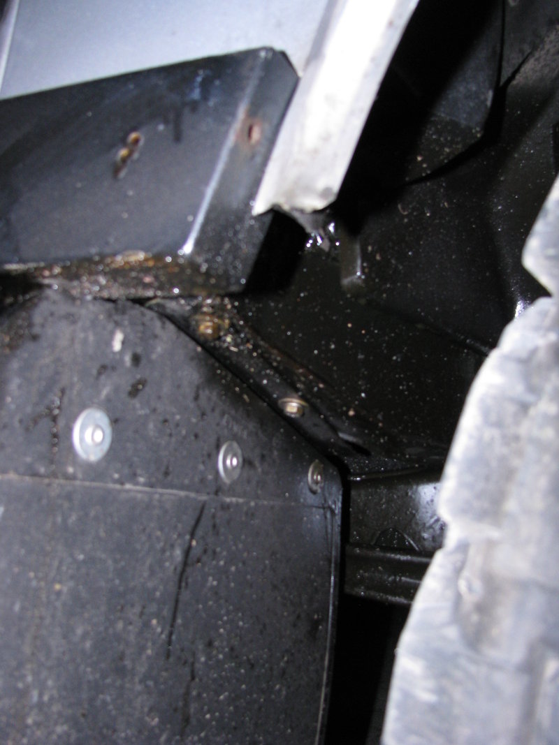

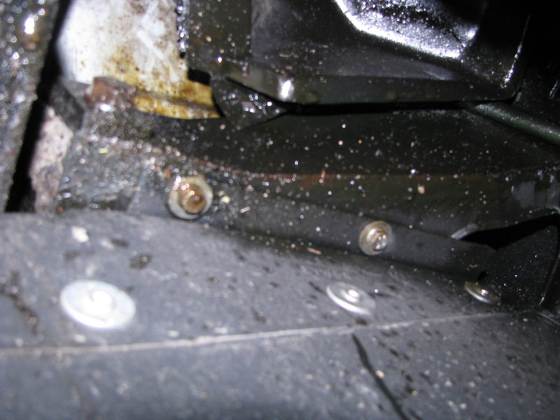

Maverick
Spritzlappen-Pienzchen
Wohnort: Mückenloch
BeitragVerfasst am: 28.03.2012 23:18:10    Titel:
ich hab dich vergessen Hau mich, ich bin der Frühling
aber ich war gerade nochmal draussen, hoffe du kannst damit was anfangen Vertrau mir
und ich hab stellen auf den Bildern gesehen wo ich nochmal mit Wachs ran muss Wut
Gruß Erik

ob du nun Löcher findest oder nicht:
Die Rahmenausleger mit den Löchern müssen eh mit Einnietmuttern bestückt werden!
Und son Winkel ist schnell gebogen! Ja
