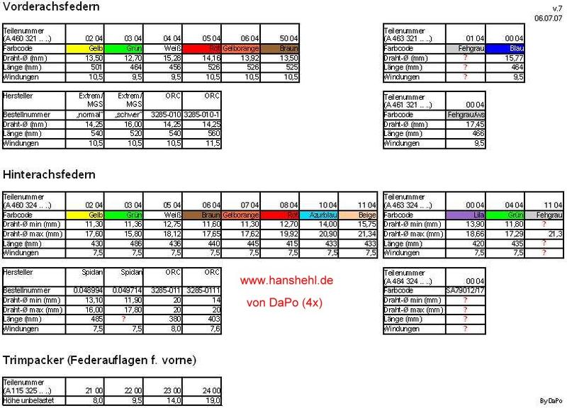

Hallo wir wollen den G paar neue Federn gönnen.Nun ist meine Frage wir denken an Rote oder weiße.Was ist gemeint mit den strichen??Der härte grad oder was bitte?Wenn man liest zb Rot 2 strich weiß oder so

Wenn die Federn gebaut werden kommen am Ende Federn raus die Rot, Weiss, Lila, Gruen sind was der Dicke und dem Material entspricht, grob gesagt. und somit eine bestimmte Traglast mit sich bringt sowie Kennlinie.
Jedoch sind die Federn am Ende nach der Produktion auch leicht unterschiedlich lang. zB 40, 41, 42 cm... das waere dann I Strich, II Strich und III Strich...

Wenn wir grad beim Thema sind, ich hab immo 3 Strich Gelborange drinne an der HA, wenn ich auf Lila umrüste, bekomme ich ca 3cm mehr Höhe?
Das glaube ich kaum, die Gelborangen sind zwar dünner aber doch auch kürzer.

öhm, wie denn, noch mehr? weil ich beziehe meine Aussage auf eben diese Grafik:

wenn man sich die 2 Blaufedern im Verhaeltniss zur Rotfeder anguckt haben sie dieselbe Kennlinie nur unterschiedliche Laengen. Sie sollten... also in etwa das gleiche Federveralten haben, wie gut oder schlecht das letztlich auch ausfallen mag fuer den Einzelfall.

Scusi, da habe ich mich etwas verhauen, aber es ändert sich wohl nichts am Ergebniss.
Die Gelborangen sind natürlich dünner aber "LÄNGER"
und somit wird es sich wohl ausgleichen von der Höhe her.
Aber der Federungskomfort wird sich ändern.
Klar am Anfang hat man das Gefühl, das daß Auto höher steht da neu.

also schau doch nochmal in das Diaggramm.... Lila laenger als GelbOrange...

Ja richtig im eingebatem Zustand hast Du dann etwas gewonnen aber um Fahrkomfort zu haben und Verschränkung
benötigt es dann aber Gewicht und da kommt das Auto auch wieder etwas Runter.

die gruenen Federn haben Fahrkomfort.... die anderen Federn sind von der Kennung her alle Lastfedern, nur eben fuer unterschiedliche Maxlast.
nur um mal klarzustellen:
25cm Hoehe
Gelb-Orange : 5000N
Lila: 7500N
heisst also, damit man auf dieselbe Hoehe kommt, muessen schonmal 250 kg rein. Zur Beladung kann ich da die 1 Meter Betongkantsteine empfehlen... Schaut euch doch mal bitte die KENNLINIE an wie sie verlaeuft. Alle Kennlinien die denselben Schwung haben, haben auch dieselbe Charakteristik. Also auch alle Vor- und Nachteile davon. Deswegen federn die Gelb-Orangen genauso wie die Weissen und die habe ich beide in meinem kurzen G drinne gehabt. Und die anderen mit derselben Federkennlinie werden genauso federn. Wenn wir hier ueber Fahrkomfort reden, soltle man ZUERST mal die Stossdaempfer ins Augenmerk nehmen und daran etwas aendern. Bau einfach mal die Stossdaempfer aus, wirst Dich wahrscheinlich wundern wie fein die ach so harten Federn mit mal gehen. Und wer sich LASTfedenr ins Auto schraubt um hochaukommen, wird von alleine drauf kommen, dass da mit Verschraenkung nicht viel geht ohne passende Beladung. aber dafuer hat der G ja Sperren serienmaessig....
