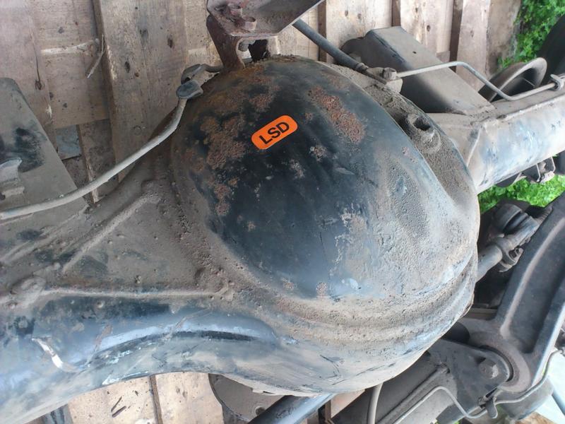

...nur, woran erkenne ich von Aussen, welche Übersetzung verbaut ist?
Ist aus einem Schweizer Patrol. Evtl. wars ein kurzer, silberner.
Gabs die LSD überhaupt fürn Benziner? Dann wärens vielleicht 4,11er oder 3,9er Achsen.
Ich denke, das war ein Diesel.

Drehzahlen vergleichen Winke Winke

Das Übersetzungsverhältnis kannst Du von außen garnicht ablesen. Wenn es ein offiziell für und in der Schweiz verkaufter Y60 (in Kurz) war dann hat der mit 99,999999% Sicherheit die 4.625:1 drin und war ein RD28T.
Wie komm ich darauf:
1. In der Schweiz gab es den TB42E Benziner nur in den langen Radständen
2. Es gab den TB42E in der Schweiz lediglich in der Ausstattung SLX oder SGX. Beide hatten serienmäßig die 100% Sperre und kein LSD.
3. TB42E Schalter hatte 4.111 und Automatik 3.900 drin.
GR-uß Thorsten

Ok, das schafft etwas Klarheit.
Der Schalter gab es offenbar auch mit HG39, der vom Thorsten hatte die drinn. Daher war bei mir etwas Verwirrung.
Dann müsste es ne 4,6er sein...

Ja schon, aber eben nicht in den offiziell in der Schweiz verkauften Modellen.

markieren, mit der Hand drehen und zählen...

Daran hab ich auch gedacht.
Ich hoffte aber auf eine Inschrift/Markierung...

Röntgen lassen und dann Zähnchen zählen Heiligenschein

Also, die Übersetzung steht auf dem Tellerrad drauf eingraviert.
Unausgebaut halt wohl nicht ersichtlich.
