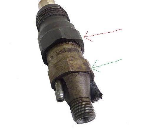

Vor einiger Zeit habe ich mir eine Düsennuss von Hazet verkaufen lassen. Angeblich für alle 2,7er Nissan Diesel. Die Nummer lautet 4555-3. Entweder bin ich jetzt komplett zu dumm, oder das Ding passt nicht. Schon an den Nippeln für die Leckölleitungen scheitert es.
Kann mir hier jemand sagen welches Werkzeug ich brauche und wo ich es bekomme?
Ansonsten wäre ich über Tips und Tricks zum Aus- und Einbau der Düsen dankbar.
Was mache ich mit den Einspritzleitungen? Einfach vorsichtig zur Seite "biegen", oder komplett rausnehmen (was sau viel Gefummel wäre)?
Mit der Nuss muss ich doch den Rot makierten Sechskant öffnen?! Beim Aufdrehen des Grünen würde ich doch den Düsenstock zerlegen (was ich nem Fachman überlassen wollte)?!

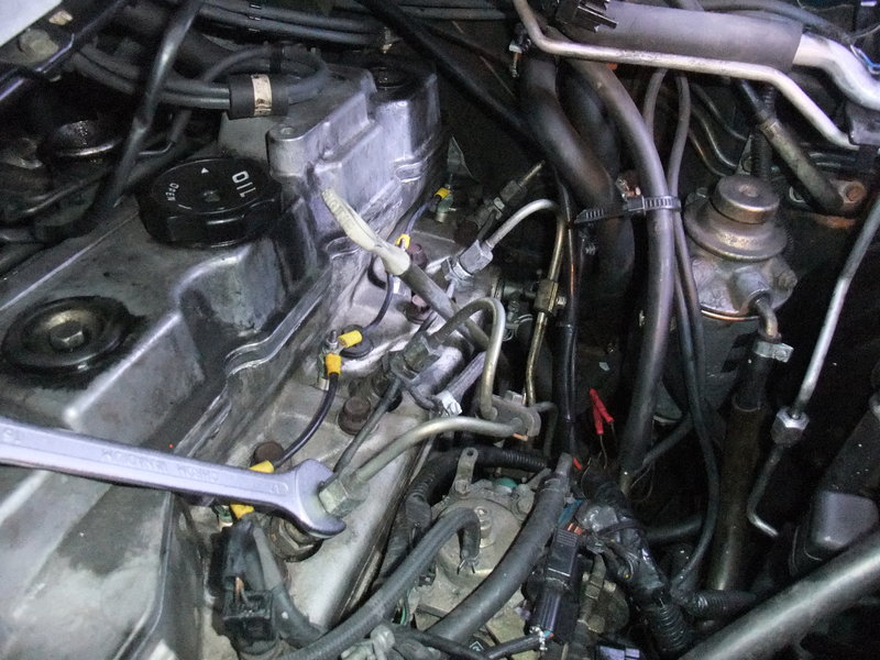

Habe die bei meinem Pajero ausgebaut.
Ist zwar kein Nissan, sehen aber ähnlich aus.
Habe es mit einem Schlüssel gemacht.
Auf dem Bild siehst du ihn noch an der Leckölleitung, darunter die Düsen....

Für diese Düsen brauchst Du eine spezielle Nuß, die an beiden Seiten geschlitzt ist.
Das sieht doch mal sinnvoll aus. Und ich dachte schon, ich wäre grundsätzlich zu dumm.
Kannst du mir sagen, wo ich diese Nuss bekomme? Welche Bezeichnung hat sie?
BeitragVerfasst am: 05.04.2012 15:22:48    Titel:
Die kannst Du von mir bekommen, ist allerdings nicht ganz billig (~35€).
Ganz ehrlich: für einmalige Anwendung, kauf Dir eine tiefe 27er und mach mit der Flex McGyver-mäßig zwei Schlitze rein. Fertig.
