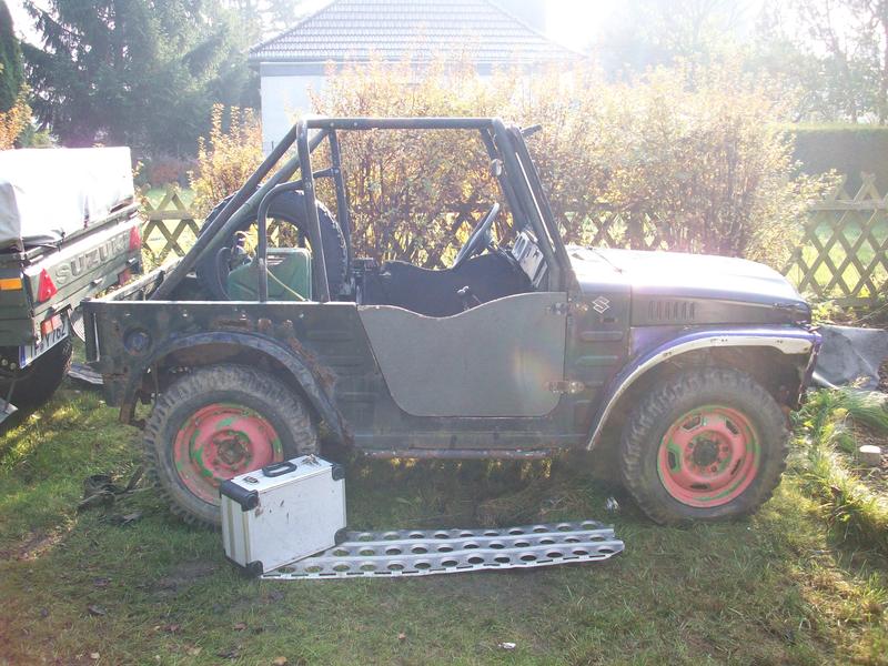

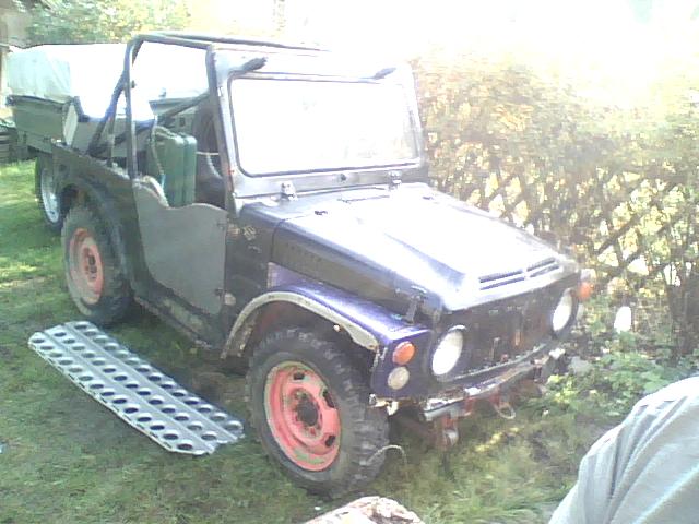

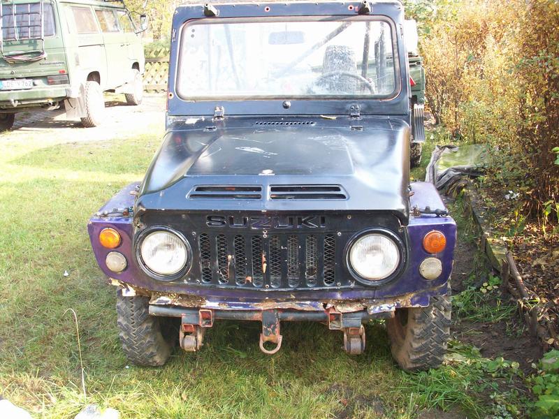

Nachdem ich mit STRAUCHDIEB ,LANDYJOOP, und ALLRAD-SCHÜTZCHEN auf einigen Veranstaltungen war (Lauchhammer, Ossa, Polen), hab ich mich dazu entschlossen mir selber eine Wettbewerbsfahrzeug aufzubauen. Obwohl mein T3 Syncro zwar besser geht als mancheiner glaubt ist er dennoch zu schade ! Er soll lieber Reisemobil bleiben !!
Da bei Schützchen (5 min von mir) ein LJ80 rumstand hab ich halt diesen genommen.
Einigen von euch könnte er bekannt vorkommen da er vor einigen Jahren selber damit gefahren ist.
Nachdem wir einige Liter Sprit aufgefüllt und eine Weile geleiert haben lief er (fast) wie am ersten Tag.

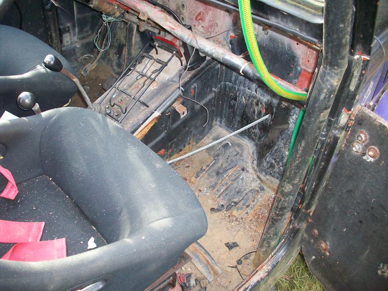

Gestern hab ich erstmal die alten Sitze ausgebaut da diese nach 3 oder 5 Jahren draussenstehen nicht mehr so schön waren. Einen Eimer feinste Blumenerde hab ich dann auch noch aus dem Fußraum geschaufelt und mit einigen Eimern Wasser nachgespült.
Als nächstes werd ich mal einen Ölwechsel durchführen und hoffen das da nicht irgendwelche Vogelnester mit rauskommen.
Nunja... insgesammt ist es ein schönes Teil welches bestimmt noch ein paar Wettbewerbe durchhält. Hoffe ich.

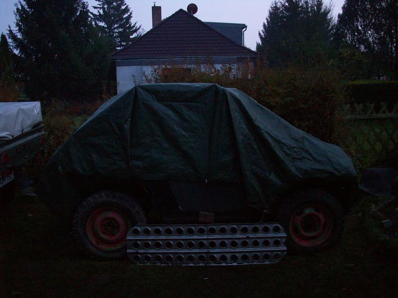

Ok.. Ölwechsel wurde mangels Filter auf unbestimmte Zeit verschoben.
Dann eben etwas Grobes !
Tja meine Frau ist kaum zu halten.... vor Freude ???
Erstmal ausräumen.

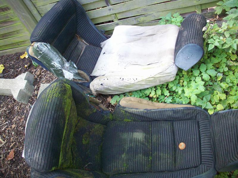

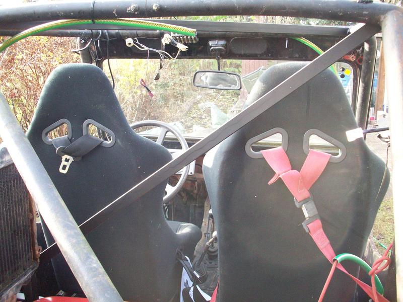

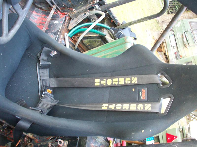

BeitragVerfasst am: 05.11.2011 19:58:03    Titel:

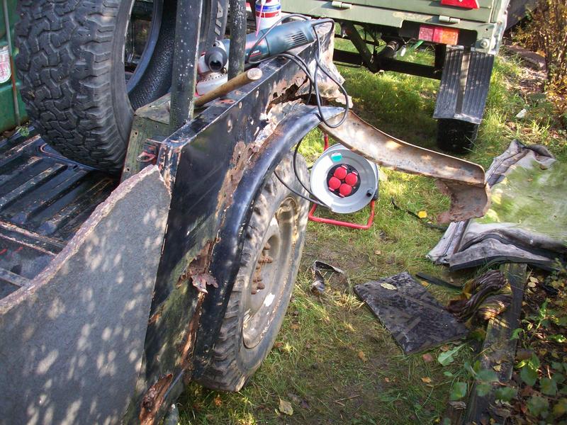

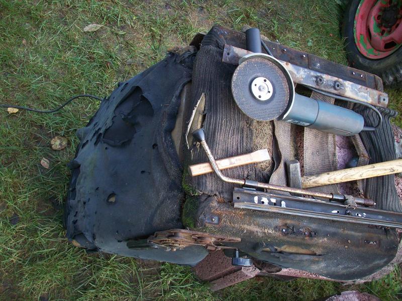

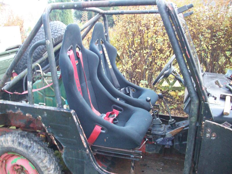

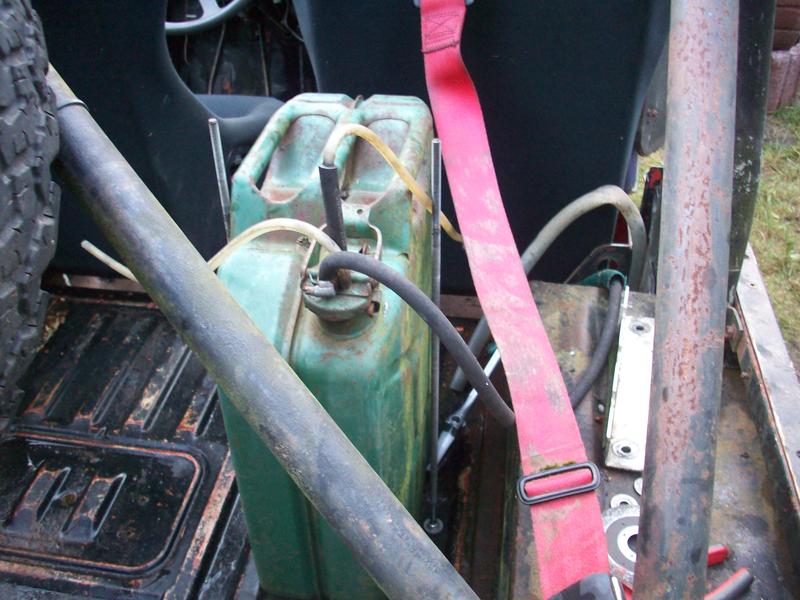

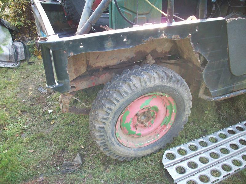

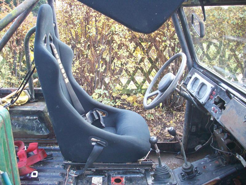

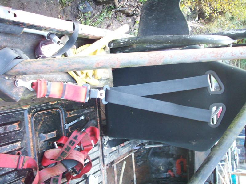

Nun ja, 2 Flexscheiben später.
Die alten Sitze um die Schienen erleichtern.
Passen auffallend genau. Nur ein paar Löcher aufbohren.
Gurte anprobieren...passt auch komischerweise recht gut.

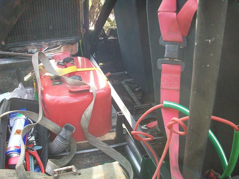

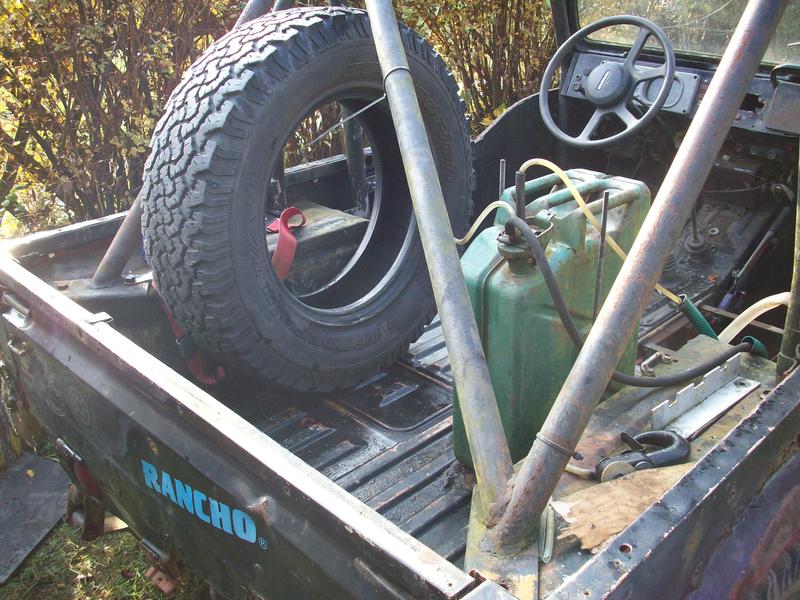

"Reserverad-Dummy" entweder stehend wie ein paar Bilder vorher oder so.
Der Tank überzeugt mich nicht wirklich. Nee, oder?

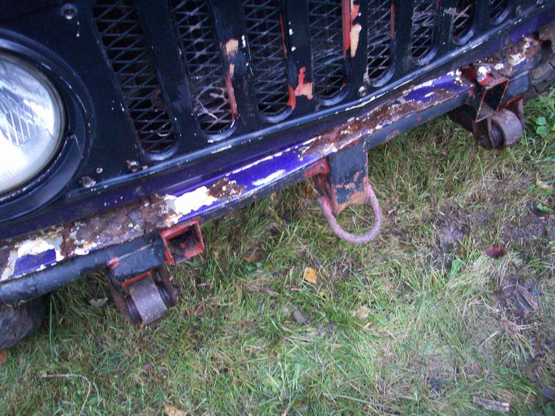

BeitragVerfasst am: 05.11.2011 20:02:56    Titel:
Kann man diesen Haken irgendwie ersetzen durch etwas was nicht so sehr vorsteht ? Gibts da Erfahrungen ? Oder sollte man den lieber dranlassen um nicht mit den Federn einzurasten

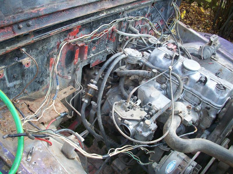

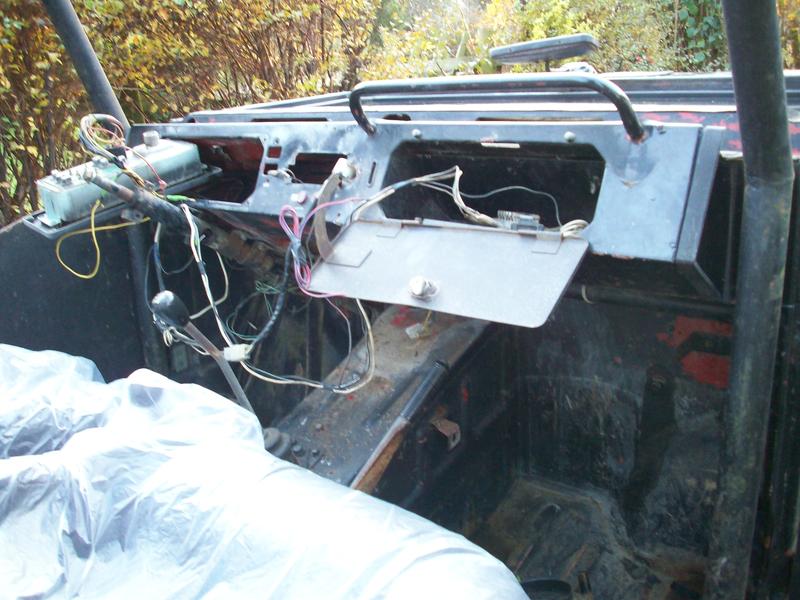

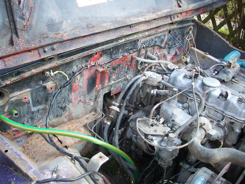

BeitragVerfasst am: 06.11.2011 19:51:08    Titel:

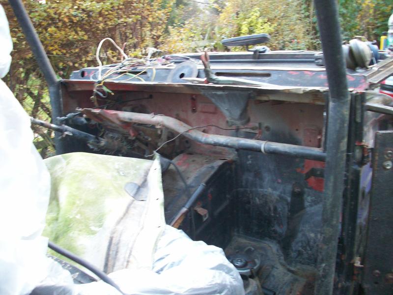

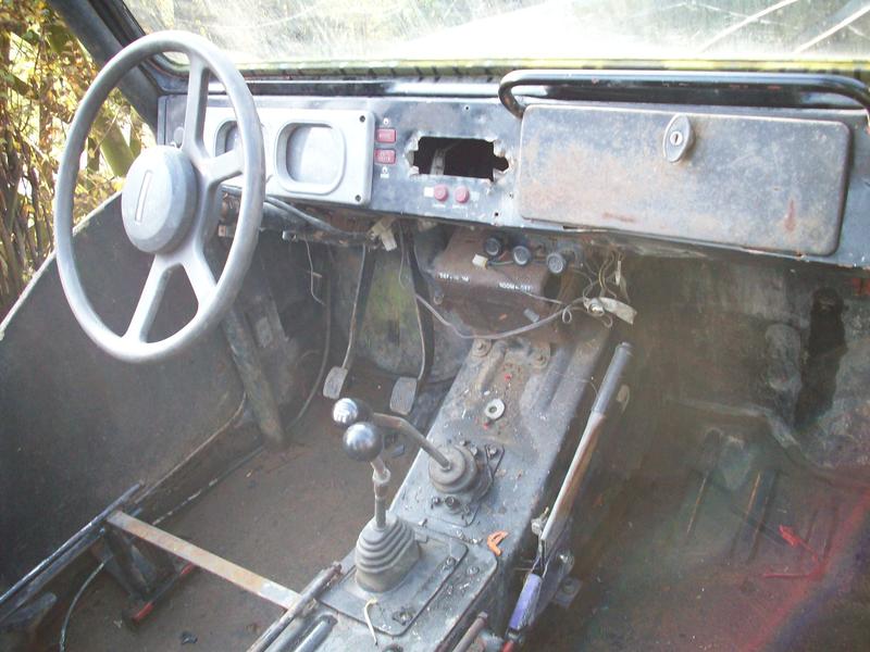

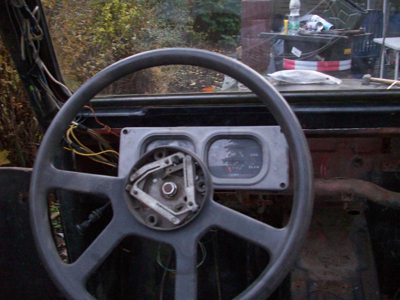

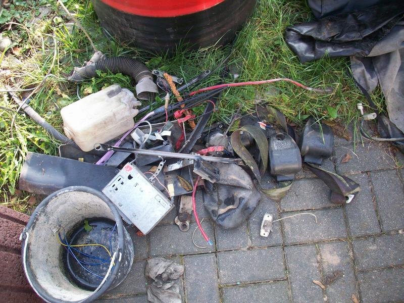

Heute die Heizung und einen Lautsprecher ausgebaut ,muss ich halt selber singen. Weil noch Zeit war hab ich den kompletten Kabelbaum aufgedröselt und alle Kabel die nicht mehr gebraucht werden entfernt. Anschließend hab ich im dunkeln dann noch einen Probelauf durchgeführt. Anscheinend hab ich nichts wichtiges gekappt da der Motor noch anspringt.
Desweiteren werd ich wohl das Armaturenbrett entfernen da dort eh nichts wichtiges mehr dran ist.

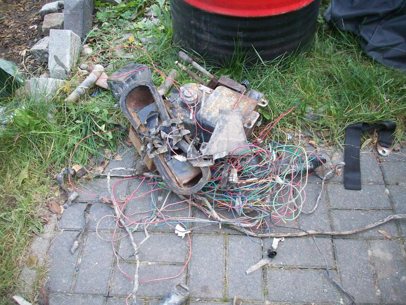

Die beim letzten mal entfernten Kabel, Heizungsteile. Gewichtsparen wo es nur geht (PS:Sollte ich mal wieder joggen gehen?)

...und ohne Armaturenbrett. Schön viel Platz für den Beifahrer+KrimsKrams für ihn. Mal sehen was ich meinem NAchbarn so aufdrücke.
Die verbliebene Elektrik setze ich so hoch wie möglich, weg vom Dreck,Wasser und wild umherfliegender Körperteile.
Sofern der Tacho noch funktioniert, soll er hier seinen Platz finden.

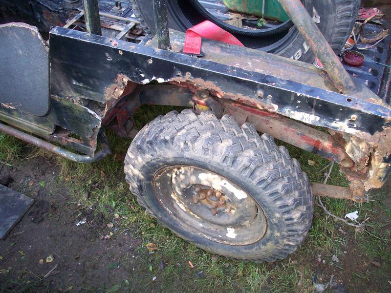

20mm Ablauflöcher in den Boden gebohrt.
Mangelnde solare Welleneinstrahlung im sichtbaren Bereich des Spektrums und fieser Bodennebel verhindern weitere Aktionen.

Würde der Reifen hinten drauf Interessieren ,Marke Typ und Grösse Winke Winke

Welcher? Der BFGoodrich 225/75 R16 AT, welcher aber schon recht weit abgefahren.
Der ist von meinem T3 (irgendwo im Hintergrund sichtbar)

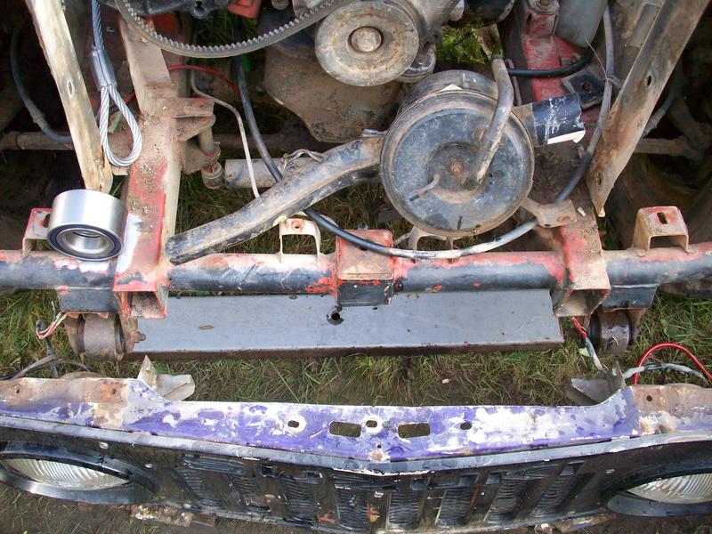

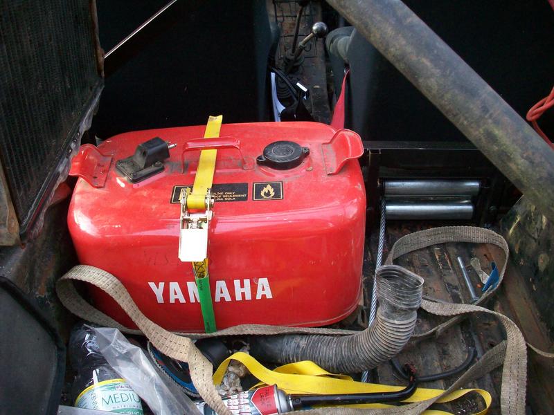

BeitragVerfasst am: 27.11.2011 21:08:00    Titel:

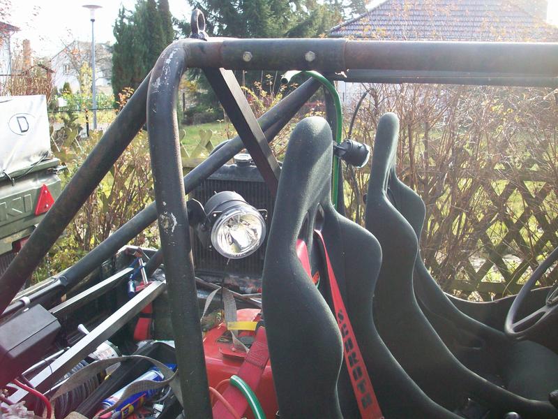

Ein bischen rumgepfuscht...

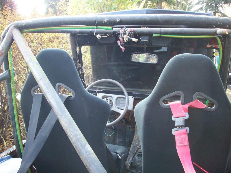

"Kabelbaum" aufgedröselt und gebündelt

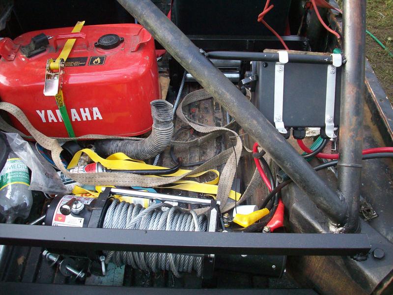

Tank und Seilrollenfenster
Ohne und mit neuer Verstrebung

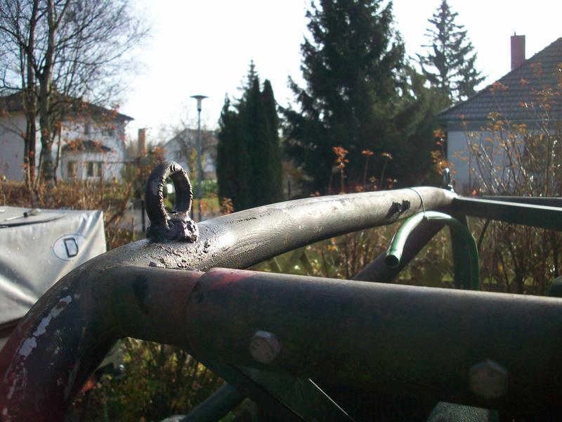

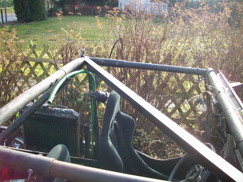

Auch oben eine neue Strebe eingeschweisst
Sicherungsösen am Käfig
Seitenlampen, sind zwar Fernlicht aber besser als nichts.
Nochmal Tank und Windenfenster
Relaiskasten mit neuer Halterung

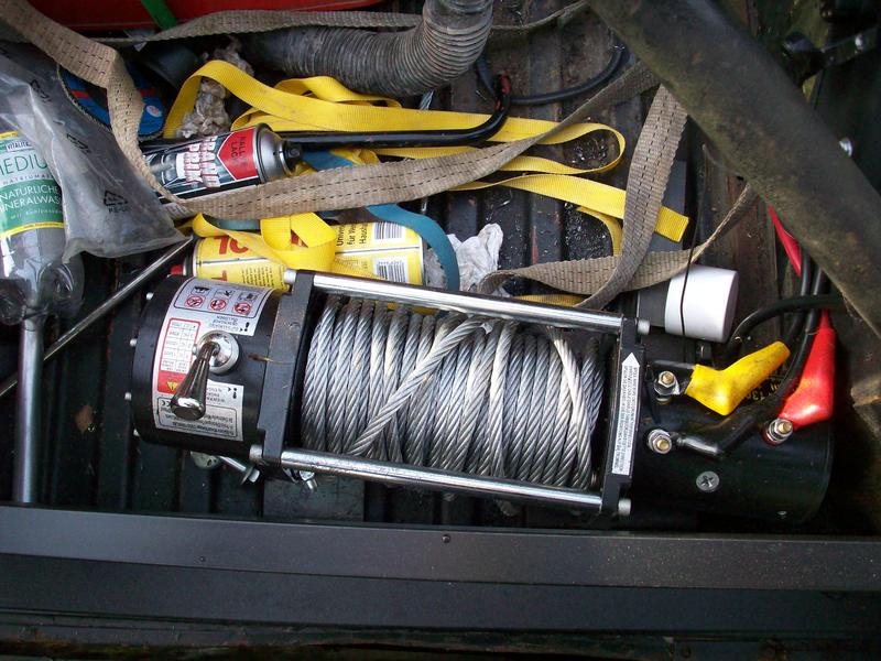

Ich hoffe das der Winkel der Winde so passt und das Seil halbwegs gleichmäßig aufgespult wird.

1. HJ61
BeitragVerfasst am: 27.11.2011 21:17:37    Titel:

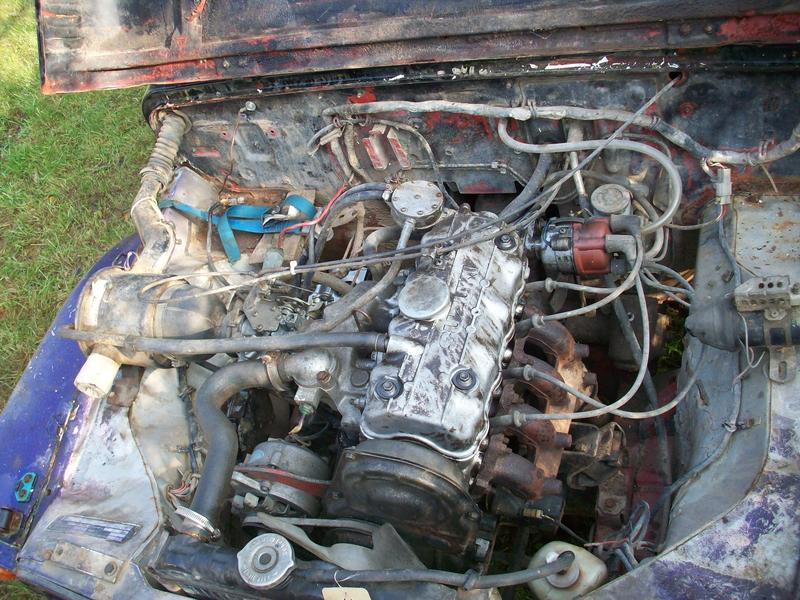

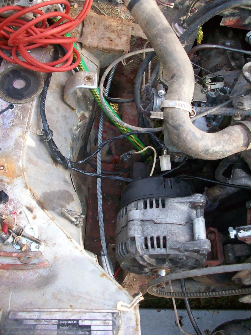

Seil durch den Beifahrerfußraum, wird noch optimiert.

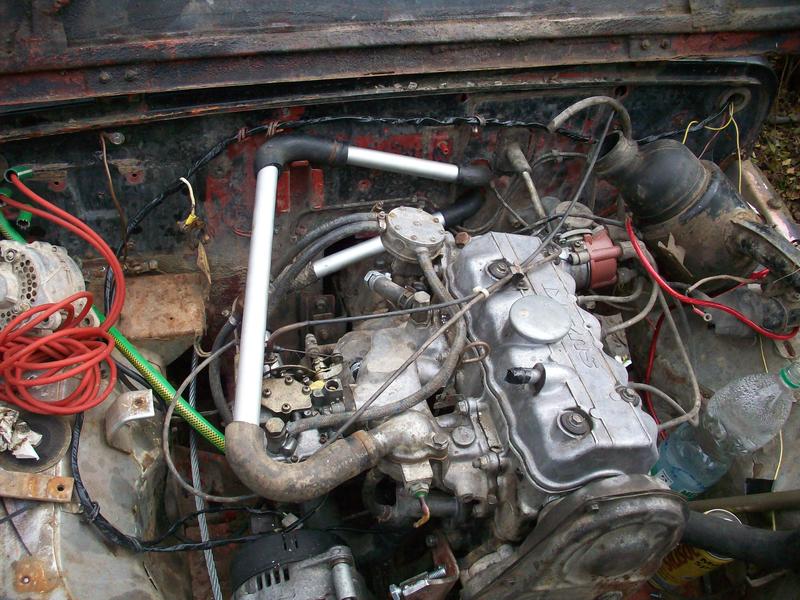

Seil durch den Motorraum

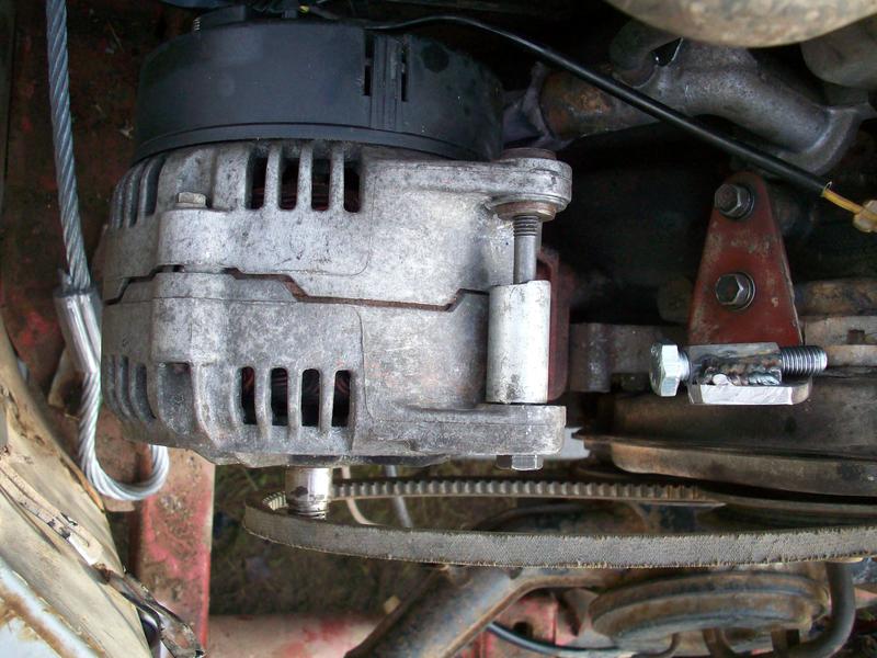

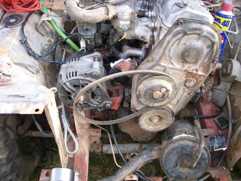

Halterung für die neue Lichtmaschine, sofern ich sie angeschlossen kriege.

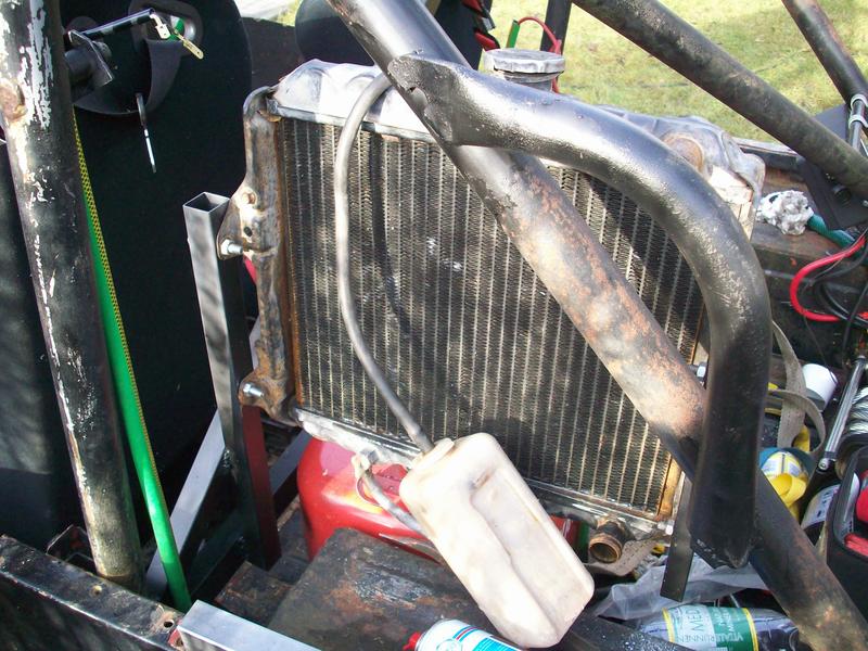

Links unten die Stelle wo ich eine Trompete befestigen will. Die ist schon unterwegs Supi Supi Supi

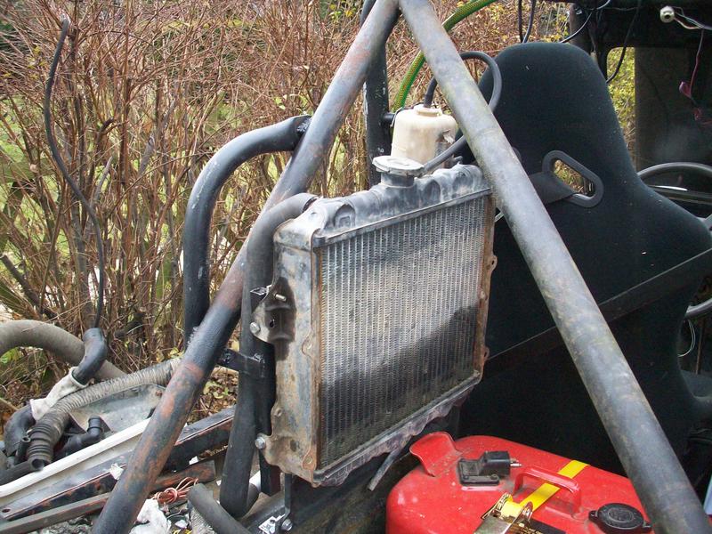

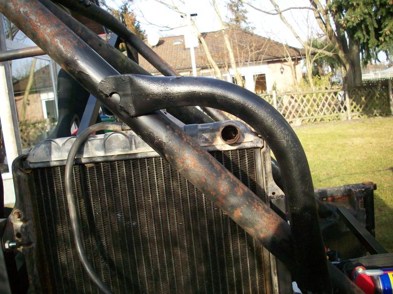

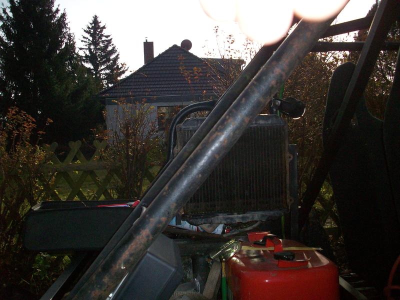

Neue Position für den Orginalkühler mit Schutzrohr da er ein wenig über den Käfig rausschaut.
marco4x4
Dipl. Pfuscher
...und hat diesen Thread vor 5459 Tagen gestartet!
1. HJ61

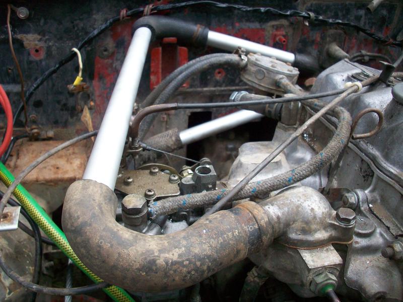

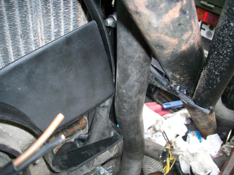

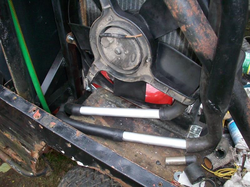

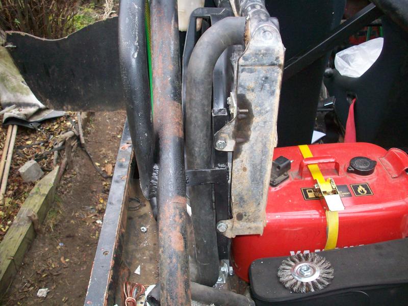

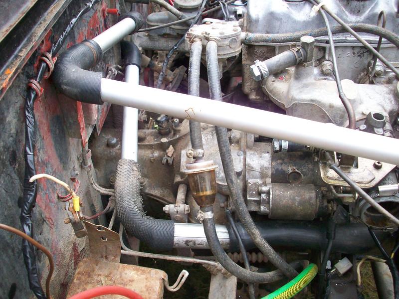

BeitragVerfasst am: 27.11.2011 21:31:38    Titel:

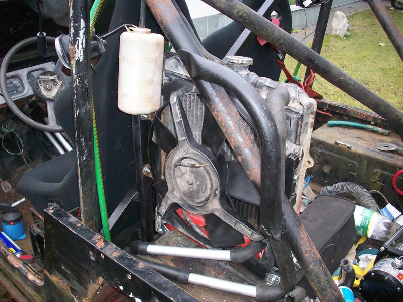

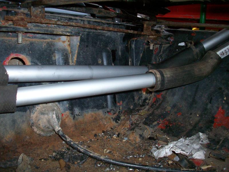

Dann hab ich ie Rohre für den Kühler angepasst und mit einem saugenden Lüfter versehen. Meine Fresse macht der Wind... ich denke ich werde den dauerhaft über ein Schalter einschalten.
Jetzt fehlen nur zweiunddrölfzig Schlauchschellen.
Hier muss ich wohl nochmal ein wenig die Flügel kürzen . Schlauch und sich drehende Teile vertragen sich wohl nicht so dolle.
Wenn alles angeschlossen ist werden die Rohre noch befestigt.
Die Rohre sind aus 25 x 2mm Alu ich denke das wird passen. Bei manchen Schlauchstücken bin ich noch nicht so überzeugt, da fehlt mir noch die passende Größe. Den Rest hat man als Syncrofahrer im Schuppen zu liegen Ja
So sollte für dieses Wochenende reichen.

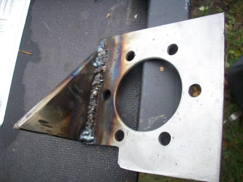

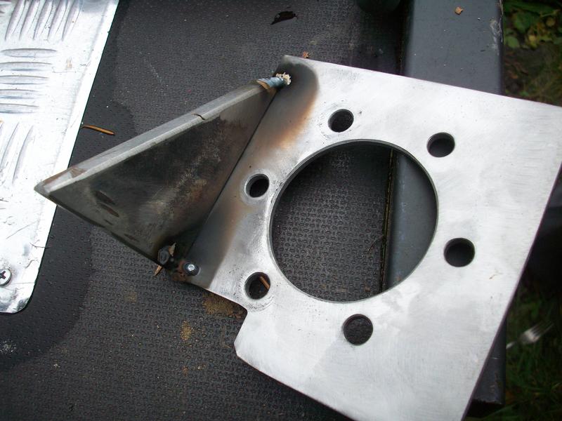

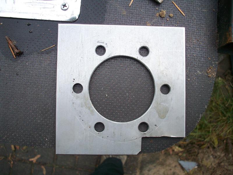

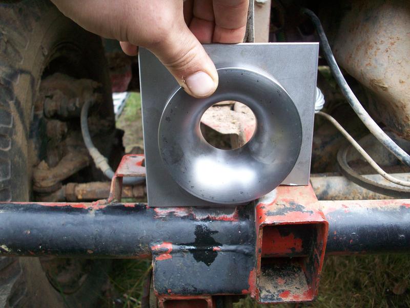

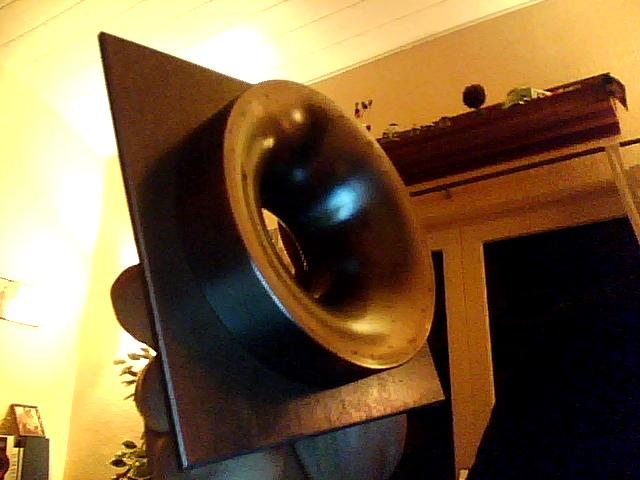

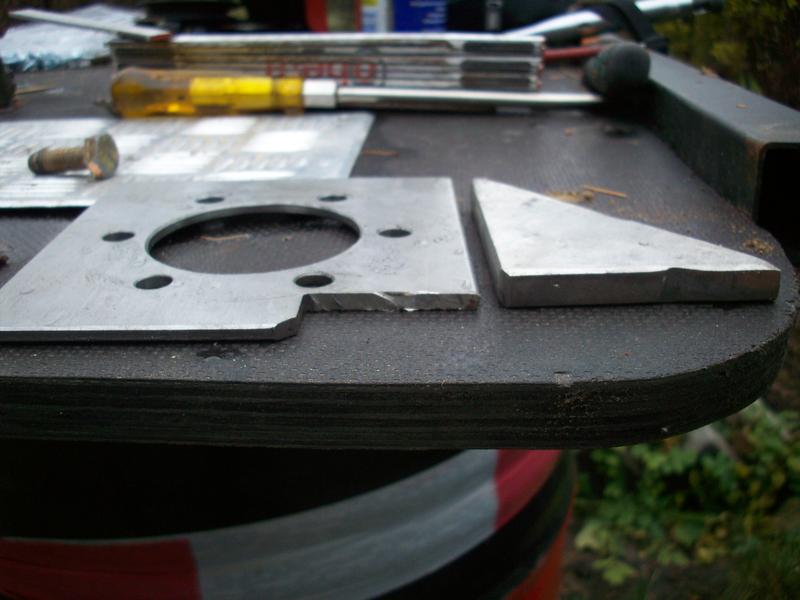

BeitragVerfasst am: 02.12.2011 14:56:01    Titel:

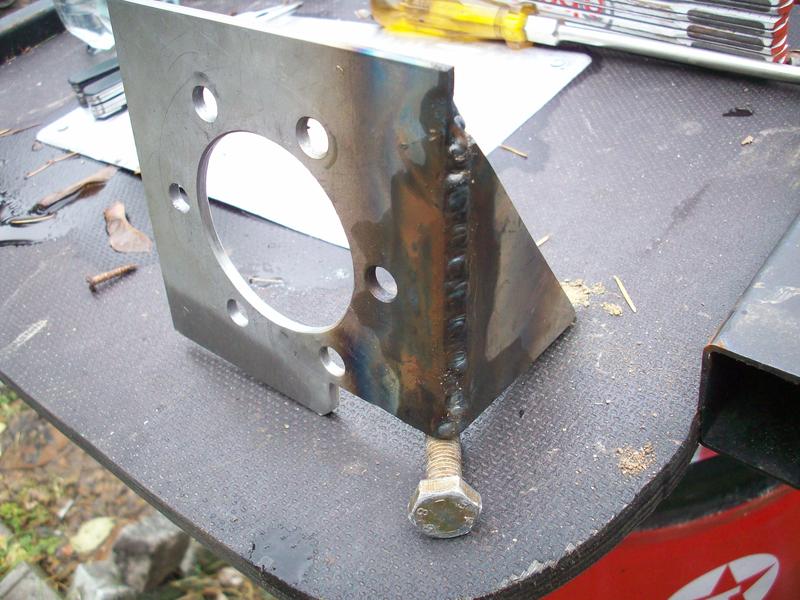

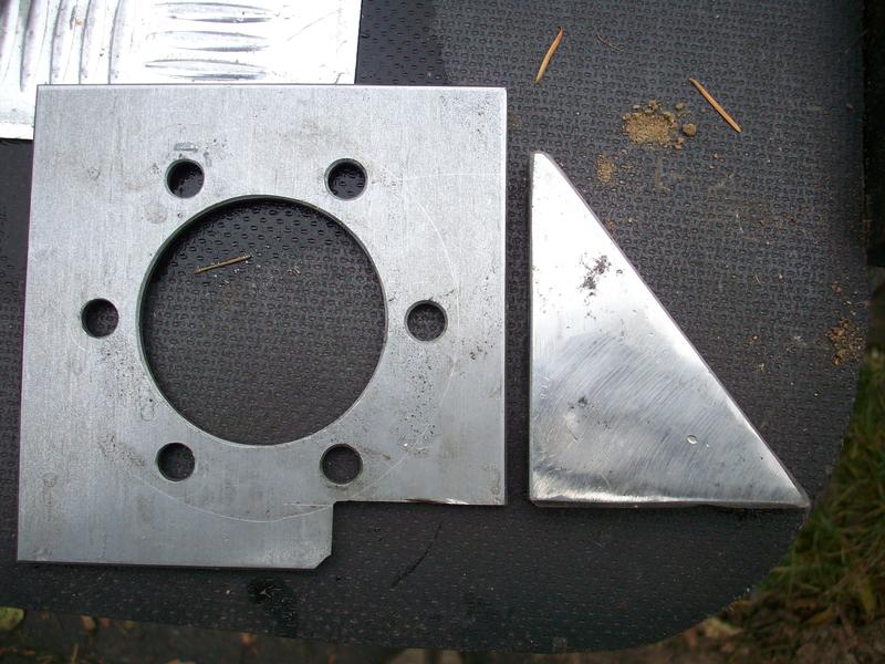

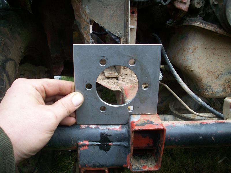

Heute war Trompeten-schweißen angesagt.
unten-rechts angerissen was weg soll
Ausgeflext
Angehalten
mit Tröte
Abstützungswinkel "leider" nur in Recht dicker Wandstärke vorhanden
Angepunktet
Und verschweißt (Bitte keinen zu negativen Bemerkungen über meine Schweißkünste. Ich übe noch.)
