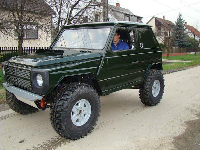

hallo,
hier ist ein Bild über G meines Freundes:

@bazsa81 so in der art habe ich mir das vorne vorgestellt, der hat auch das rahmenrohr in der mitte durch und eine platte eingesetzt und somit ca 15 cm kürzer geworden

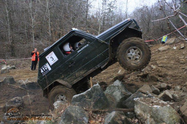

@mathias gewonnen hat der gerhard(wrangler mit portale von de Passauer, war diesmal bischen verzwickt alles, da soviele starter waren wurde in zwei gruppen aufgeteilt, gruppe 1-16, gruppe 2 17-32 in dieser gruppe waren gerhard,bader,hubinger,sascha,ich und noch die anderen, aber das reicht ja schon an gaskranke in einer gruppe, zumindest wars dann so dass im finale gerhard bader hubinger und ich( wir hatten alle 14 runden und die anderen weniger) die positionen 1-4 in einer halben runde unter uns ausmachen durften, tja ging halt bischen grob zu, und bei einer auffahrt, ist da bader ned naufkemma, und hat nochmal zurückgesetzt blos das ich da stand, und er ist mir dann mim linken hinteren eck, genau mittig in g nei(möchte darauf hinweisen das es keine absicht war und wir immer noch freunde sind, bevor irgendjemand blöd as quatschen anfängt). tja kaputt,passiert

Bazsa: ist die Hutze von dem grünen 460er gekauft oder selber angefertigt ? Was hat der für einen Motor drin?

BeitragVerfasst am: 05.05.2012 23:16:59    Titel:
di Hutze bedeutet,Haube,Kotflügel usw? Er hat es gebaut,dann wurde es auf GFK getauscht.
Motor ist von MB Sprinter, 2.9td mit mechanischer Einspriztung.

BeitragVerfasst am: 06.05.2012 00:30:22    Titel:
So wie Attila`s G`s

So wie Attila`s G`s
genau! Ja

Wo kann man dies gekürzte GFK front kaufen.

BeitragVerfasst am: 19.07.2012 00:43:20    Titel:
Bei Attila in Ungarn.
Kontaktdaten per PN

Sieht ein bischen aus wie ein großer LADA.. Love it warum wurde das Heck so gebaut?
Hat hier wer intreesse an einer Kunststoffkarosserie vom geschlossenem G. Bei den ganzen Ideen die hier sind ist mir grad die gekomme eine ganze Karosserie aus gfk zu bauen..allerdings muss man dan mit eienn Käfig vorlieb nehmen...
