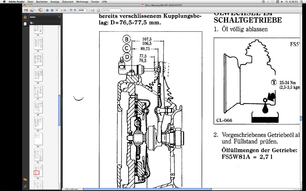

Es gibt eine einfache Möglichkeit die Kupplung zu kontrollieren.
Das Bild ist allerdings vom 160iger L28.
Deshalb stimmen die Maße nicht!
Beim Patrol Y60 und 61, hat sich anscheinend niemand mehr die Mühe gemacht, das auszumessen und zu errechnen!
Oben sitzt der Kupplungs nehmer Zylinder, der die Ausrückgabel bedient.
Trittst du die Kupplung, schiebt der Nehmerzylinder den oberen Teil der Gabel nach rechts.
In der Kupplung wird die gabel über den Bolzen umgelenkt und schiebt das Ausrücklager nach links.
Das Ausrücklager sitzt direkt auf den federlammellen, die dann die Druckscheibe zurückzieht.
So viel zur Funktion.
Je dünner die Belagscheibe wird, desto weiter muss die Druckscheibe wandern, um den Kontakt mit der Belagscheibe zu halten.
Dabei verliert sie Anpressdruck und fängt irgendwann an durchzurutschen.
Durch den weiteren Weg, stellen sich die Lamellen der Druckscheibe weiter auf, wodurch der Umlenkhebel dichter an den Kupplungsnehmerzylinder wandert.
Und so kannst du von außen sehen, wie verschlissen die Kupplung am Patrol ist.
Schau dir den Faltenbalg an.
Er ist bei einer guten Kupplung relativ entsapannt und gerade. Ebenso steht die Gabel relativ gerade.
Ist alles zum Nehmerzylinder geneigt, kannst du sie auswechseln.
Druckscheibe vom neuen Modell hätte ich da liegen.
Sie hat einen höheren Anpressdruck, als die vom Y60.
Eine Belagscheibe kostet bei Nissan um die 100€ ,das Ausrücklager sowie das Pilotlager um die 60€.
Damit hast du eine originale Nissan Kupplung, die ich dem Zubehör immer vorziehen würde.
