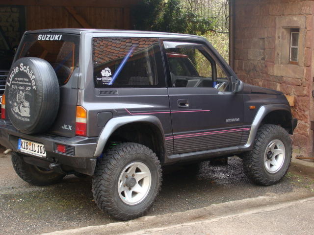

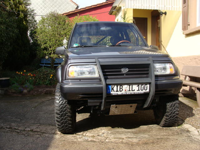

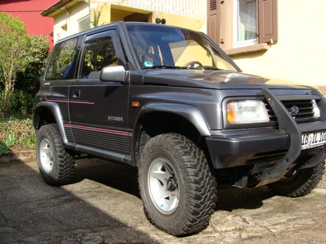

Hier ein paar Bildchen von Patrolriders Zweitfahrzeug:
Vitara TA 1,6, 80 PS, Bj.1994, Bereifung 30x9,5R15, Gesamthöherlegung ca. 15 cm
Mit H&R Spurverbreiterung (56mm / Achse) überhaupt nicht mehr kippelig...
Man beachte die Böschungswinkel und den Rampenwinkel gepaart mit dem ultrakurzen Radstand,
da kommt der Patrol nicht mit...

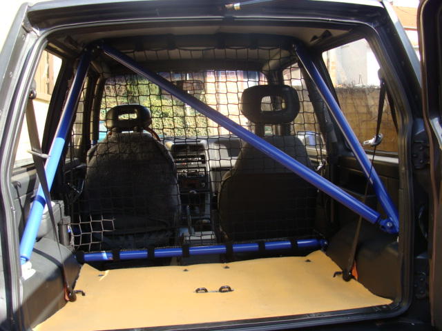

geschraubter Überrollkäfig (ultramarinblau lackiert, meine Lieblingsfarbe Ja)

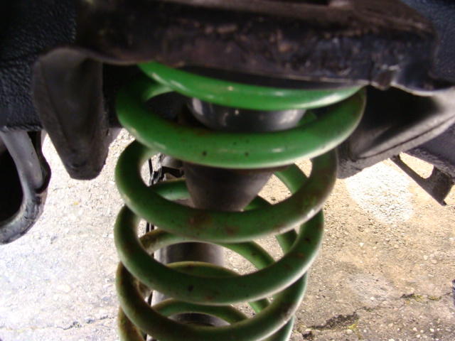

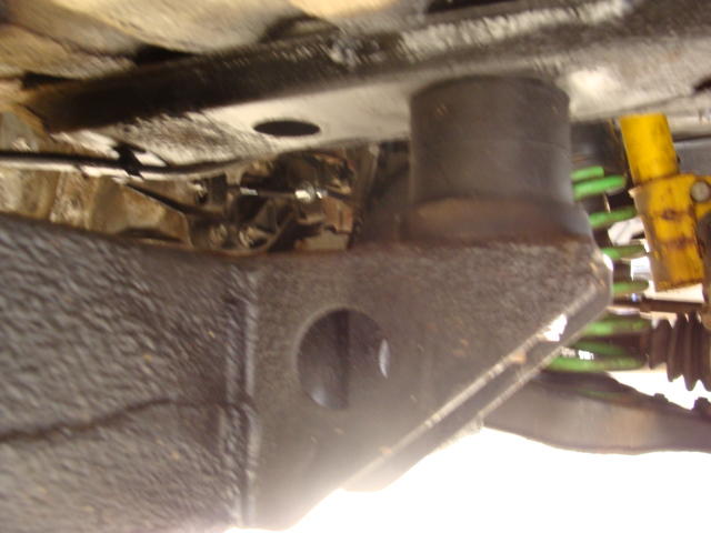

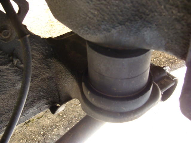

H&R Federn 40mm plus 2x 10 mm OME Trimpacker...
OME-Stoßdämpfer mit Triple-C Sturzkorrekturschrauben...
Bodylift 50mm...

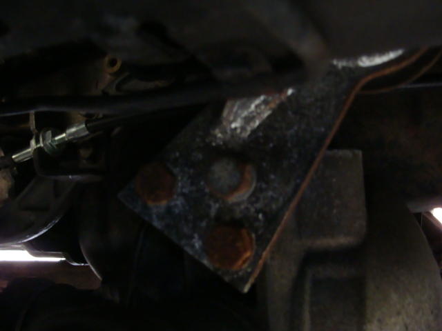

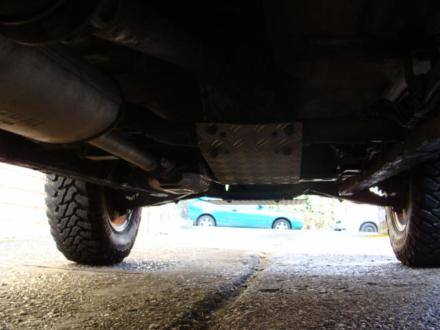

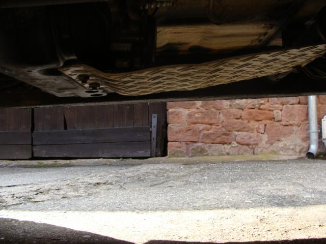

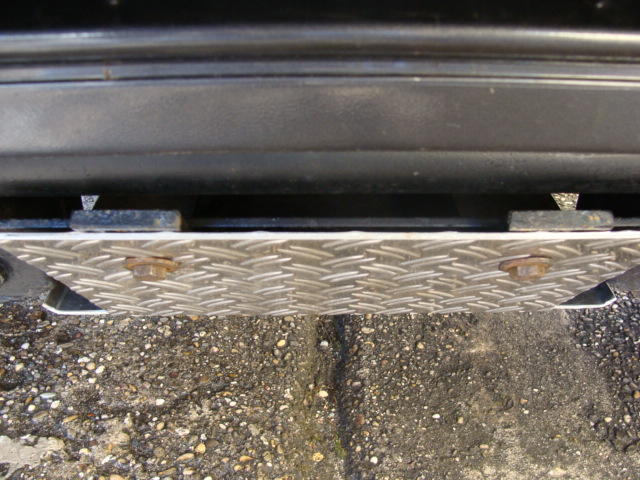

Selbstgebauter Motor- und Vorderachsschutz, zwar nur 3mm Alublech aber 10mm Stahlprofile untergelegt...
Selbstgebauter Vereteilergetriebeschutz, schon mehrfach nützlich gewesen, dennoch verbesserungsfähig....

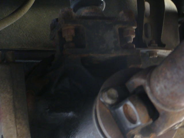

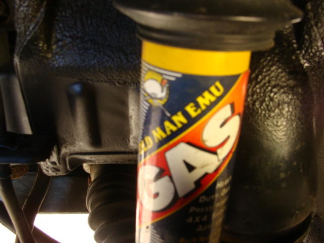

Absenkung Voderachsdiff. (25 mm) um die Knickwinkel der Antriebswellengelenke zu minimieren...

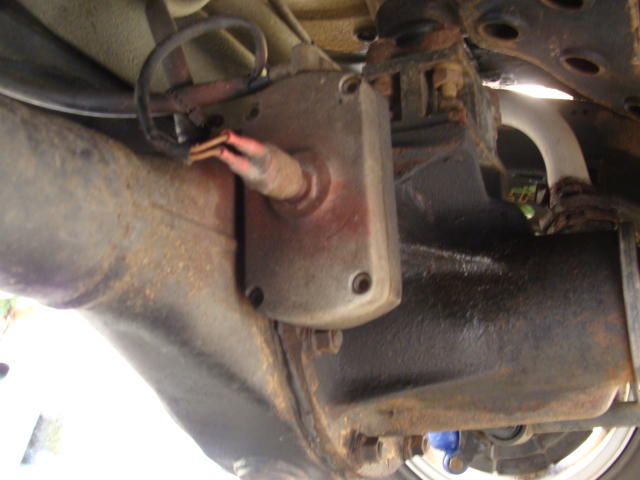

Spacer für hintere Achsanlenkung (50 mm), damit das HA-Diff wieder "gerade" steht...
K&S Vacuumlocker, man will sich ja nicht mit dem Vitara blamieren...
Auspuff "Höhergelegt". Dank Bodylift konnte der leicht unter dem Rahmen verlegte Auspuff (wer konstruiert so was? Nee, oder? )
nun nach oberhalb des Rahmens verlegt werden. Sieht jetzt schön aufgeräumt aus der Unterboden...

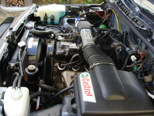

Wer braucht schon Dieselmotoren mit 2,8 - 3,0 - 3,3 oder gar 4,2 Liter Hubraum?
Auch 1,6 Liter-Benziner können schon ne ganz beachtliche Menge Sprit fressen ... Vertrau mir
Man sieht, man kann auch an Kleinfahrzeugen unendlich viel schrauben und verbessern...nicht nur an Patrols...
Aber trotz aller Schrauberei, neben dem Patrol sieht er irgendwie immer aus wie ein Milchbubi ... traurig
