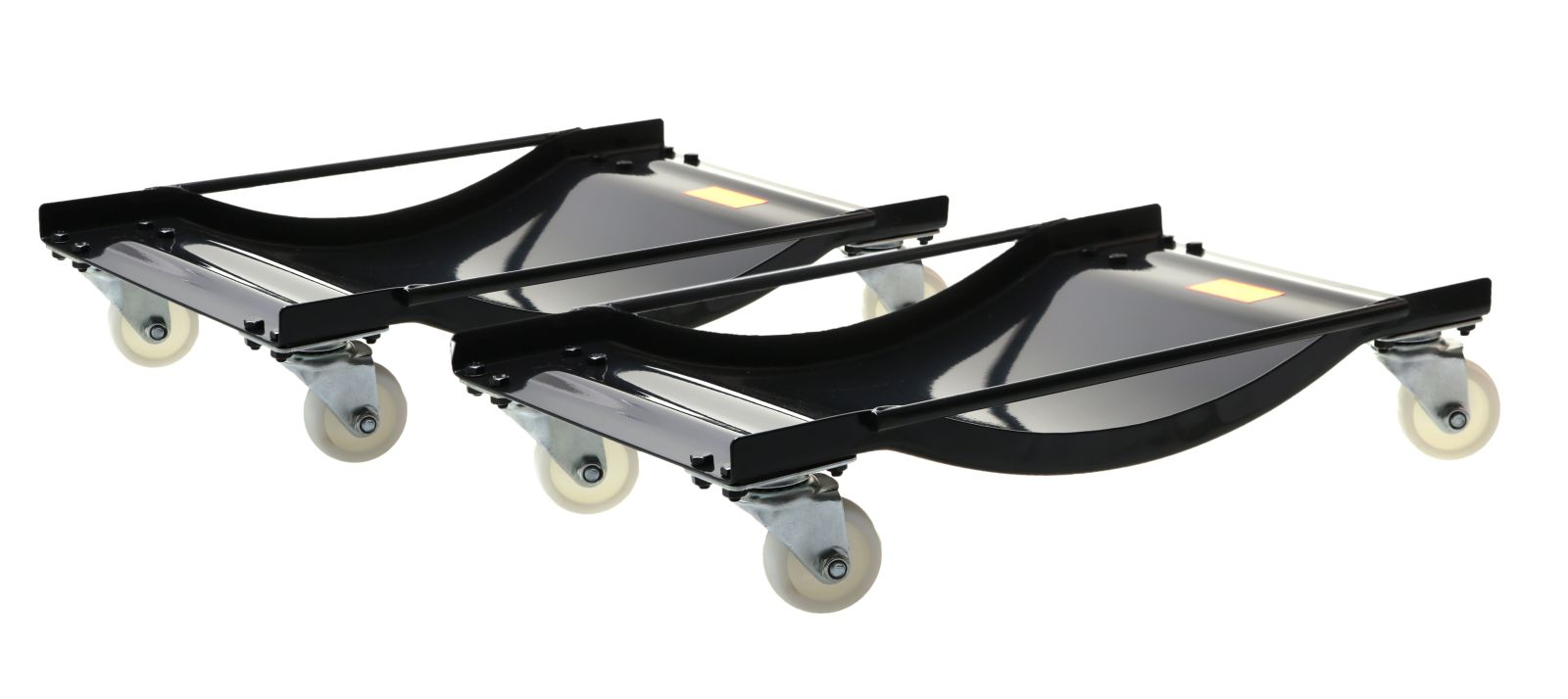

Moin also das messen ist kein Thema nur ich kenne das von früher das der Wagen mit den Vorderrädern auf 2 Platten gefahren wurde die auf sich auf sich frei bewegenden Lagern gelagert war. Wagen rauf sicherungsbolzen raus und schon standen die räder gut, konnten sich in ihre position begeben.
Wie macht ihr das zuhause?
beim einstellen können die räder sich doch garnicht bewegen wenn sie einfach nur auf der Erde stehen.

zwischendurch immer vor und zurück rollen

Winke Winke Hab das mal auf Sandigen Untergrund also Plaster gut gesandet und 3 Bar oder mnehr denn Reifen .
Dann mit Langer Alulatte geguckt wieviel Spiel da is und das Spiel nachgedreht nach 3 4 mal passte es Winke Winke

Blumenroller? ob die das aushalten aber an sowas dachte ich auchschonmal, nur hab ich halt bedenken wegen dem gewicht

Ich meinte eher diese etwas stabileren Bretter mit Rollen dran, sind wohl eher Möbelroller, aber wir verwenden die für Blumen.

ich hab die da, aber so richtig rollen ist damit auch nicht.
Kosten ca.50 Euro, haben allerdings für den Preis keine Kugellager, die gibts aber auch in gut/teuer

Je nach dem wie gerne Du es selber machst. Ich hab meine Spur auch schon eingestellt, als ich mit Familie unterwegs war. Kurz raus, Halteschrauben auf dem Gewinde lösen. Maßband anlegen und drehen - Bis es halbwegs mit "5mm Vorspur" passt. Ne Sache von wenigen Minuten.
