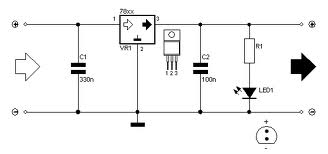

Den Strahler solltest du auf 12 Volt umrüsten,sonst fließen da fast 10 Ampere.Bei 12 Volt nur die Hälfte.
Die erzielte Helligkeit ist die Gleiche.55 Watt bleiben 55 Watt.
Um von 12 Volt Auf 6 Volt zu kommen benutzt man einen Spannungsregler.
Als Spannungsregler 78xx nimmst du einen 7806.Alle Teile gibts bei Conrad,Reichelt usw.Kosten komplett 2 Euro oder so.
R1 und LED1 kannst du weglassen.Die stellen nur eine Kontrollleuchte da.
Am Eingang der Schaltung legst du die 12 Volt an.Am Ausgang liegen dann die erwünschten 6 Volt an.
Die Schaltung verträgt mit einem kleinen Kühlkörper Sröme bis 1 Ampere.Ohne bis 200 mA.
Hier noch ein Link zur näheren Erklärung.
http://www.elektronik-kompendium.de/sites/bau/0204301.htm
Viel Erfolg.

ah ok also bestelle ich mir diesen 7806 . brauch ich dazu eig noch 2 kondensatoren oder was noch ?
weis noch wer was zum akku ?
BeitragVerfasst am: 25.04.2012 13:57:04    Titel:
Du brauchst nur den Spannungsregler (7806) und die beiden Kondensatoren 100nF und 300nF beide Keramic oder Folie.
Und vielleicht einen kleinen Kühlkörper oder ein Stück Alublech (zB. das Gehäuse deiner ganzen Mimik).
edit: Die Kühlfahne des 7806 ist mit dem mittleren seiner Anschlüsse (Masse) verbunden.
