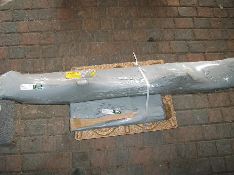

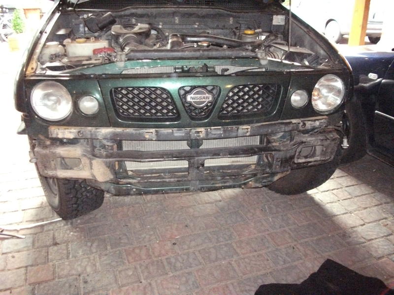

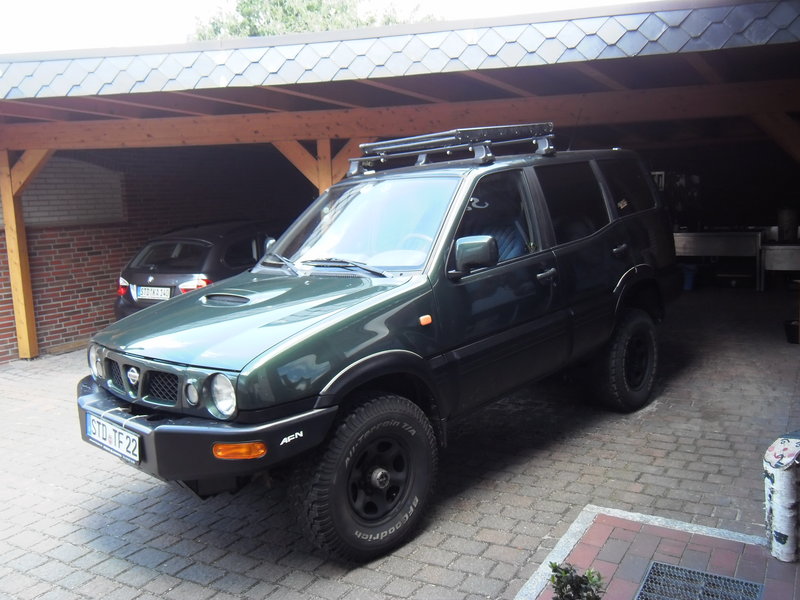

Nee, oder? Wenn son Frisör anfängt zu basteln, auf dem ersten Bild sieht der Wagen quasi noch so aus wie ihn mir Nole übergeben hat, einige schönheitskorrekturen wie 2 Bleche in die hinteren Radkästen 3 Liter Seilfett und erneuern der Bremsleitungen habe ich mit Hilfe eines Freundes und seiner Werkstatt bereits getätigt, viel Arbeit in Stunden aber quasi Unsichtbar und hier gibts so schöne Umbauten und nachdem ein freundlicher Autofahrer Bj. 1923 Vertrau mir mir am 16.05 die Entscheidung mit seinem Golf abgenommen hat womit ich beginne habe ich direkt mit Jens telefoniert und mir mal ne neue Stoßstange geordert.
Die kam nun wunderschön verpackt am Freitag und gestern Abend sah ich das die kleinteile von Jens auch schon in der Post waren, Love it
Was hat Jens noch gesagt Obskur "Bevor du beginnst lass uns Skypen, ich sag dir dann wie du was zu tun hast "
Kurz mal PC an Jens nicht online ....... Heiligenschein Nagut, ich kann ja ganz langsam beginnen ....

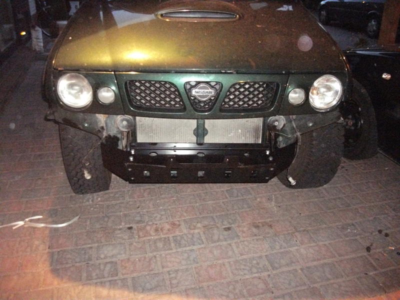

Also, Plastik ab, Blinker rausgeschraubt, das Originalträgerzeugs aufn Hänger und Morgen Jens fragen ...... ach, ist ja noch früh, einfach mal auspacken und gucken wie weit ich komme Nee, oder?
Na geht doch schon und Morgen Skype ich dann mit Jens Vertrau mir

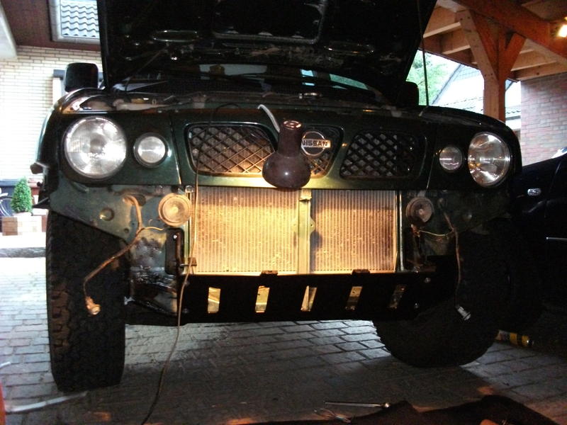

Aber um 6 Uhr ist der bestimmt noch nicht wach und ich kann nicht mehr schlafen, also erst mal mit den Hunden raus Eimer Kaffee fertig machen und ...... klar weiterschrauben ..... blöd, hätte ich mal geskyped, dann hätte ich den Windentisch vor dem Unterfahrschutz montiert und müßte das ganze Geraffel nicht wieder abschrauben, aber nu hatte ich ja schon Übung und als Frauchen mich zu Frühstück rief stand der Rohbau da und nu muß ich Morgen nur noch zum Kollegen in die Werkstatt eine Seite etwas andrücken lassen, Blinker montieren, 2 dicke Schrauben kaufen und feddisch.
Nächstes Thema wird ne Dachreeling sein, Korb hab ich ja schon von Norbert, nun muß Nole mir nur sagen was da rauf muß Original wegen den vorinstallierten befestigungen oder ob das Zubehör ist.

BeitragVerfasst am: 30.06.2011 10:56:49    Titel:

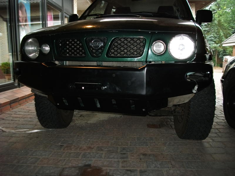

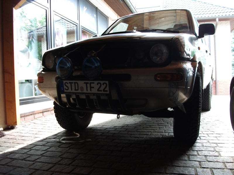

So, Dachträger montiert, wird aber wohl bis ich ihn brauche in die Garage wandern, mach starke Windgeräusche, es sei denn das Verkehrsamt gibt mir kein neues Nummernschild dann kommt es da dran oder ich mache einen Knick in meins.
Seilwinde ist auch drin, allerdings bekommt sie noch ein Kunsstoffseil und ein flaches Seilfenster (hat grad wer eins über?)
Außerdem habe ich die goldbrpnzene Kunststoffverkleidung mal farblich der Stoßstange angepasst .... mir gefällts ...

BeitragVerfasst am: 30.06.2011 11:02:01    Titel:
wo hast du den weissen/silbernen AFN-Uffbebber her? Love it

BeitragVerfasst am: 30.06.2011 11:21:39    Titel:
Der war mit im Karton, war nur bissl zu doof zum grade aufbringen. Hau mich, ich bin der Frühling

BeitragVerfasst am: 30.06.2011 11:25:54    Titel:
Thor hat folgendes geschrieben:
hast du die Plastikteile abgebaut oder nur abgeklebt? will meine Kotflügelteile auchmal lackieren.... Ja Love it

BeitragVerfasst am: 30.06.2011 11:38:16    Titel:
Die Kotflügelverbreiterungen habe ich abgeschraubt bis ich bei einer die Halter zerbröselt habe weil keine Nupsis, sondern belchschauben dran waren, dann hab ich mir kreppband genommen abgeklebt, die seitenteile waren ohne ausbau der Türinneverkleidung zu riskant weil am rand geklebt, angeschliffen mit 300er schmirgel, Kuststoffgrundierrung drauf, und dann mit Mattschwarz-Benzinfest übergepüstert, anschlißend noch lack drüber, den gabs leider nicht in Matt-Benzinfest, daher leichte Schattenbildung ...... bis zum nächsten Matschloch :)
