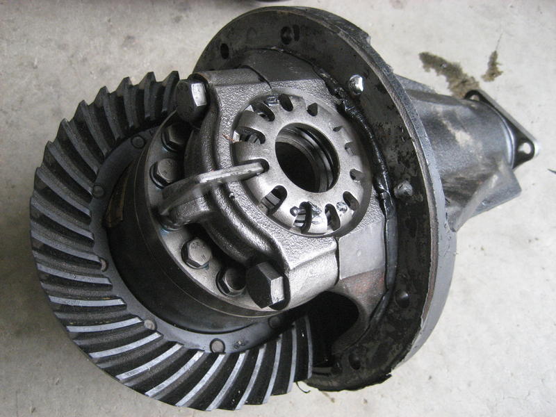

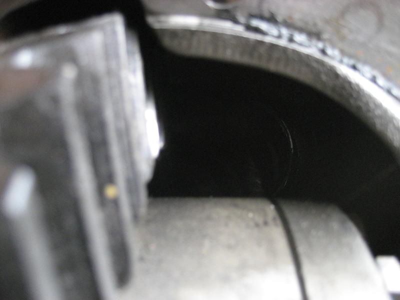

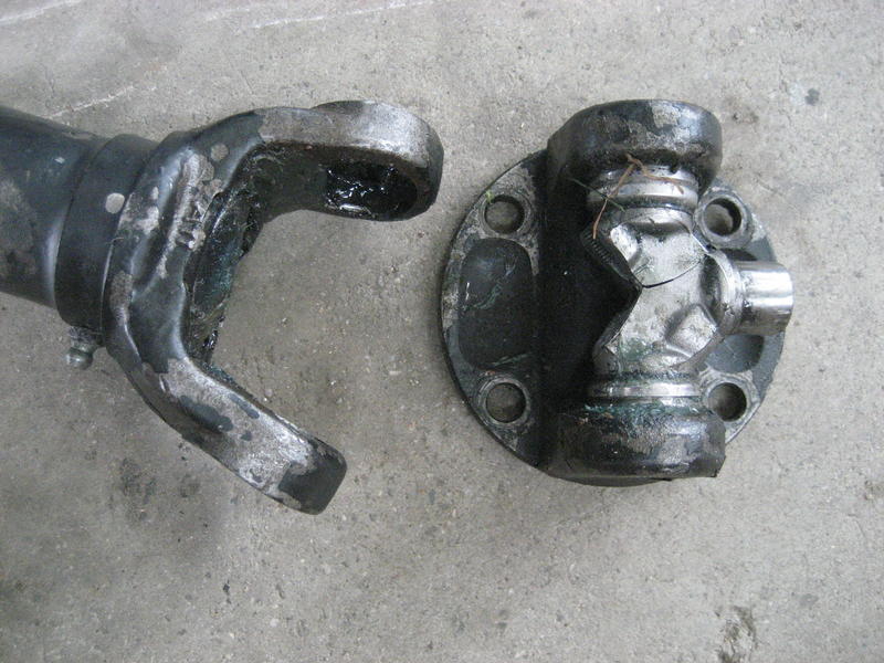

BeitragVerfasst am: 21.05.2012 14:23:03    Titel:
hi !!
ich kann ja leider keinen testbericht der kaiser sperre liefern da mir ja schon auf der fahrt nach RO das ganz Diff um die ohren geflogen ist.
ein sehr merkwürdiger rapider ölverlust hat das tieblinglager geschrottet und bei gut 90kmh ist das Diff dann stecken geblieben.
BAMMMMMM !!!
hinten blockiert ,karadanwelle gerissen und 50 meter bremsspuhr.
das war echt NICHT lustig ,wir hatten glück das es auf einem geraden strassenstück war ,in einer kurver mit gegenverkehr hätte uns das wohl das leben gekostet.
das ganze Diff war voll öl ,WO das genau raus kam konnte ich gar nicht feststellen.
meine frau hat sich dann ins auto gesetzt und mir dann mein altes Diff nach RO nachgebracht.
1400km in einer nacht !!!
DANKE MEIN SCHATZ !!!!! Love it Love it Love it
das alte 4,7 Diff mit der detroit locker hab dann die ganze woche absolut astrein gearbeitet ,kein klonck , kein sperren in der kurve , einfach perfekt.
ich hatte noch 3 autos mit aschcroft teilen im bewerb ,die haben ALLE perfekt gehalten !!!
das grad bei meinem auto soooo ein fehler auftritt ist bitter ,ist mir aber lieber als bei einem kunden.
bin mal gespannt was dave dazu sagt
gruss ,michi
