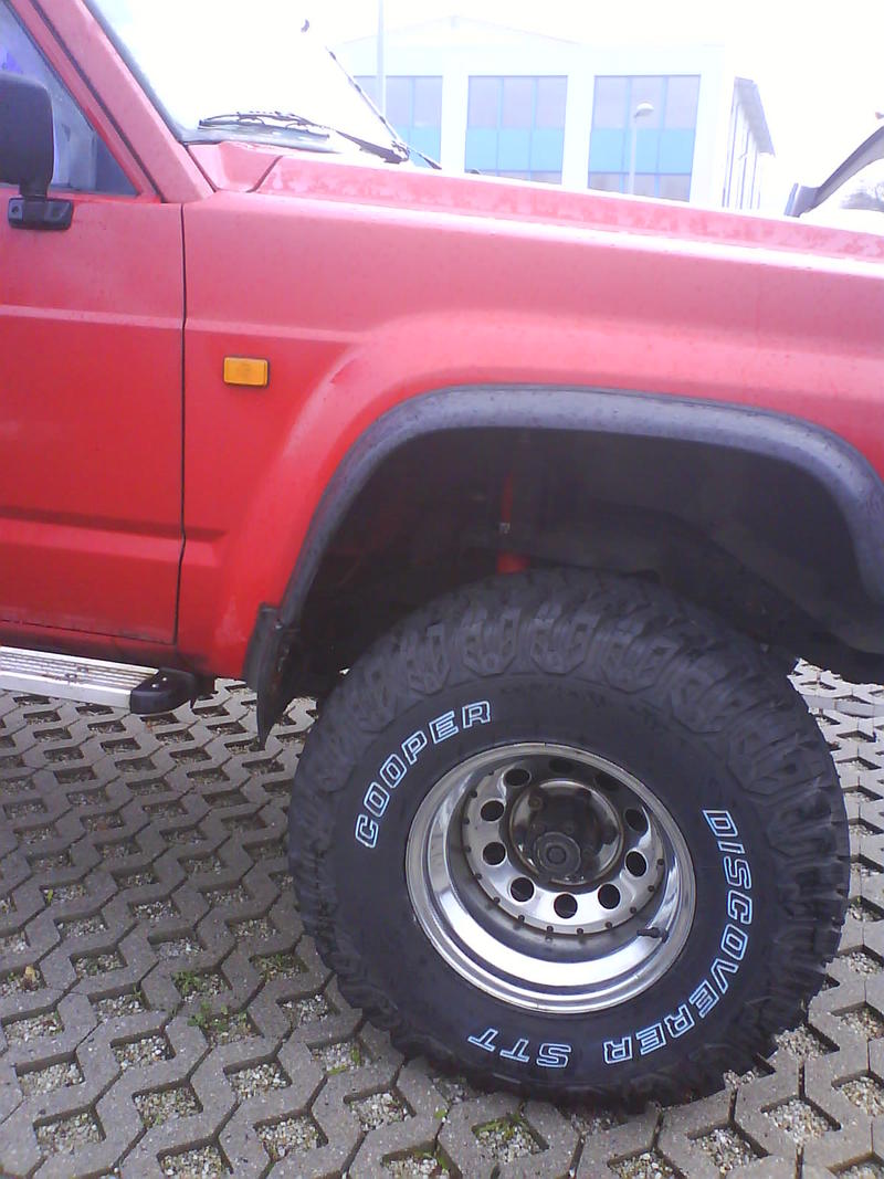

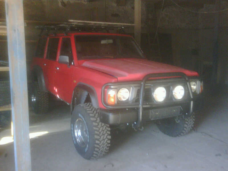

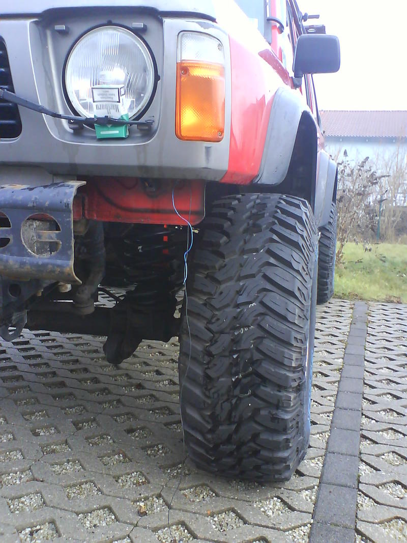

Hallo erstmal,
ich bin sonst immer in der Iveco Sparte der Seite aber nun interessiert mich folgender Sachverhalt für den Aufenthaltsraum Schweiz (bereits seit 10a hier):
in der alten heimat habe ich noch einen Y60er stehen, der 92er Bj ist. Dieser schöne, rote Wagen (habe vergessen Fotos zu machen rotfl ) hat mich bisher nur einmal nach Libyen getragen, (219tkm, Motortausch bei 70tkm (Kopfproblem)) danach war das originale Federpaket der HA kaputt, ich tauschte alles gegen ein OME Heavy Duty mit +5cm. dazu Koni Heavy Tracks.
Ursprünglich wurde an diesem Fzg mal ein Bodylift verbaut (+7,5cm). Gesamt ist der Wagen nun weitgehend wiederhergestellt, gutaussehend, der Rost einigermassen in D rausgetrennt und Blechteile in Hinteren Kotflügelbereich neu eingeschwiesst worden. Ebenfalls ist der Schweller rechts geflickt worden. grundsätzlich ein ansprechendes Ergebnis. Nicht perfekt, aber okay. Vorne ist noch ein orig. Nissan Rammbügel verbaut (Mit Hella Halogen), stabil.
Reifengrösse 32x12,5x15, Chromstahl Sportfelge.
Wer sich darunter nun was vorstellen kann, weiss, dass es gut aussieht, das baby.
Wie aber sieht es nun mit der MFK und ZUlassung in der CH aus? Wo liegen die Stolpersteine? Überhaupt machbar? Oder nur für Ausflüge in D mit Tageszulassung noch bewegbar? Gerne würde ich ihn in die CH holen und für weitere urlaubsreisen bereithalten.
Fur dienliche Hinweise dankbar,
Hubertus

Hast Du für alles Papiere? In der Schweiz sind 5cm Gesamthöherpegung erlaubt. Sonst DTC Gutachten = teuer.
Der Bügel musst zum prüfen abnehmen.
Mein Patrol ist momentan ca. 22cm höher, aufbereitet für den "Tüfff" nur noch die offiziell eingetragenen 5cm.

Also im Prinzip ist es ganz einfach. Alles was nicht Original ist braucht in DTC Gutachten. Also wie ich sehe hast du auch noch andere Felgen. Für diese Felgen brauchst du ein Gutachten, dass die mit deinen Reifen und deinem Auto harmonieren.
Mit der Höherlegung ist es so ne Sache. Da gibt es gewisse Tolleranzen in den man sich ohne Gutachten bewegen darf (5cm sind soweit ich weiss noch drin). Alles was drüber ist benötigt wieder so ein tolles Gutachten. Wobei dann irgendwann zwar die Fahreigenschaften i.o. sind und bestätigt, aber der Personenschutz nicht mehr gewährleistet ist (Hab denen mal gesagt, sollen doch froh sein wenn ich so hoch bin, so schleif ich keinen unterm Auto mit wenn ich ihn überfahre… kam dann nicht so gut an Heiligenschein Grins ).
Bodylift weiss ich jetzt nicht.
Wegen Typengenehmigung X, ansonsten mal hier durchlesen (ist überall das selbe, egal welcher Kanton):
http://www.mfk.bs.ch/fahrzeuge/fahrzeuge-import.html
Aber dennoch schönes Auto! Würde noch gut ins CH Offroad-Forum Treff passen! Grins
