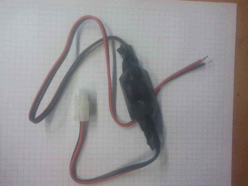

wie schliese ich diesen entstörfilter an?
welches ende ist strom eingang (batterie) und welches ist ausgang (funkgerät)?
handelt sich um dieses teil
http://diesnerfunk.de/product_info.php?products_id=1510
http://www.alan-electronics.de/main.php?desc=Entstoerfilter%2FErsatzteile&action=articles&gid=11.101.1014.1049.0
auf der verpackung stand auch nur
"Alternator noise Filter" und "AE6690"
BeitragVerfasst am: 07.08.2012 14:15:56    Titel:
Ist der Stecker nicht schon Funkgeräteseitig und die offenen litzen für das Bordspannungsnetz? Unsicher
Dürfte aber eh nur ne Drossel drin sein und da ist die Richtung meines Wissens nach egal. Schwarz ist Masse, Rot ist Plus.

es dürfte sich bei der Filterschaltung um ein Standartschaltbild handeln, das zwischen Plus- und Minusleitung
eingeschleift ist. In sofern ist´s egal, wo Saft rein und wo Saft raus.
Im Übrigen einfach ausprobieren, kaputt gehen kann nix.
