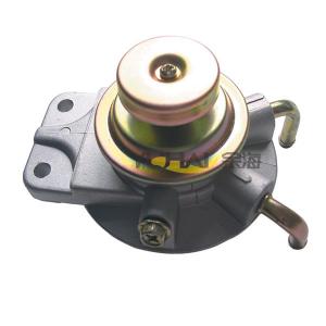

Ist zwar schon etwas her, aber ich dachte mir ich schreibt mal, was das Problem war:
Die ganzen Spinnereien haben nämlich sofort aufgehört, als ich den Kopf von der Diselfilter- und Handpump-Einheit getauscht habe. Hab die damals dann auf Verdacht getauscht (~80€ beim Mistu Händler) und einen Volltreffer gelandet, der bis heute funktioniert. Smile
Also ja, wurde nie geklärt WO da was undicht war, aber dieses Problem ist seither zum Glück nicht mehr gekommen. Smile
So sieht das besagte Teil aus:
