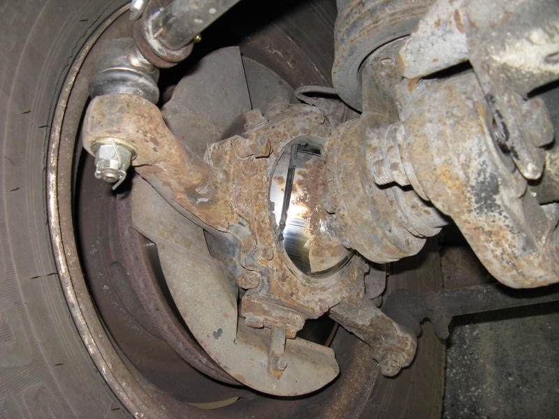

BeitragVerfasst am: 13.05.2012 21:29:35    Titel:

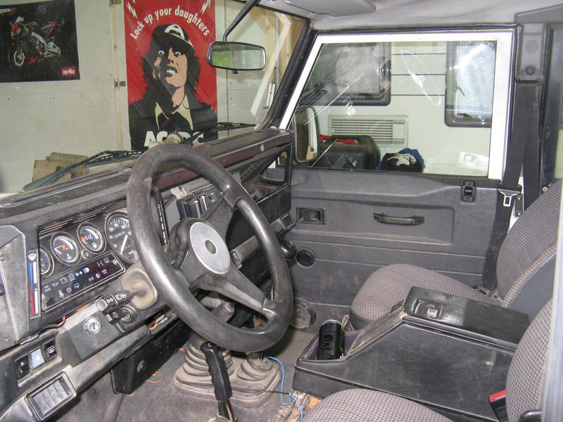

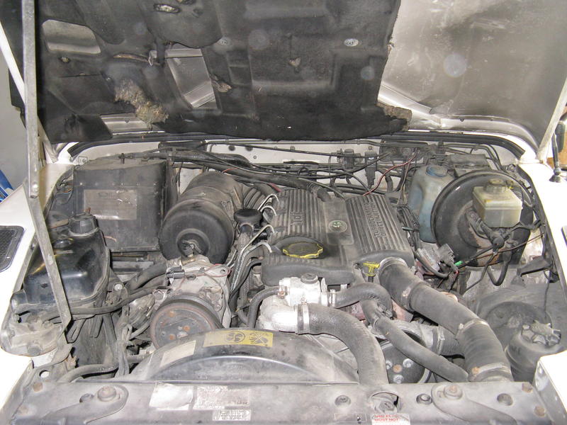

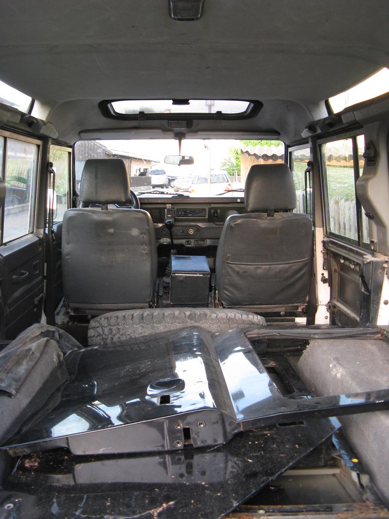

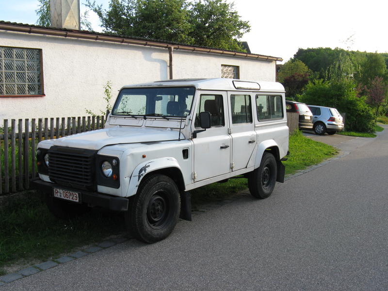

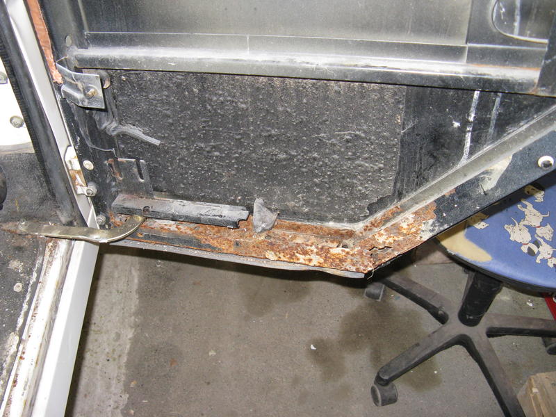

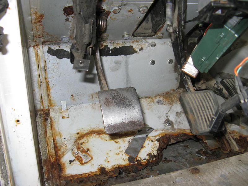

Aso hier mal die versprochenen Bilder ;)
Danke für die Hilfe :)
