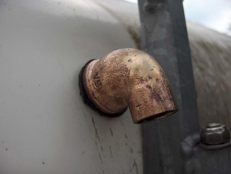

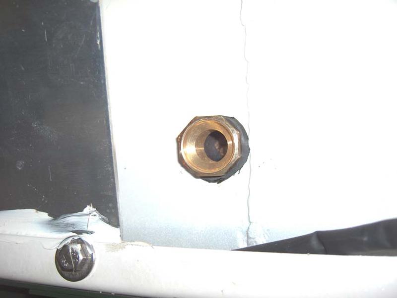

Kabeldurchführung: Klick! Winke Winke
BeitragVerfasst am: 10.04.2012 18:14:38    Titel:
http://www.svb.de/index.php?sid=460e89efbff6dfcf216491b461ffed48&cl=details&cnid=12954&anid=275
31,90 €
Arlo Guthry
Wohnort: Mückenfrei in Bremen
BeitragVerfasst am: 10.04.2012 18:23:44    Titel:
Nee, oder?
Rotguss ausm Baumarkt, bissl Schlauchgummi, fertsch! YES rotfl rotfl rotfl

Nen Loch ins Dach wollt ich ungern machen. Ich dachte, man könnte oben auf dem Dach die Lampen an den oben 2 mal abgebildeten Stecker anschließen, die Leitung zum Stecker dann über die Heckklappe nach innen führen.
Mein Problem ist eher, wie komm ich vom Motorraum ins Wageninnere, bzw. wenn Bohren nötig wird, wo macht man am besten das Loch und wie dichtet man das ab?

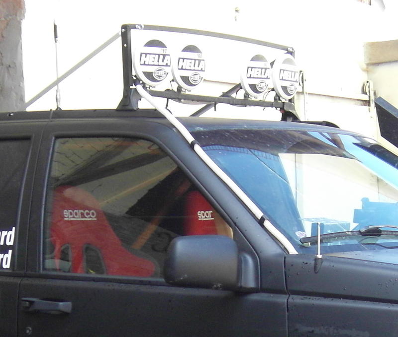

Wir haben bei unserem ZJ die Schalter in die Mittelkonsole verbaut (Fernlicht Dach, Nebel Stoßstange, Funk, Staublicht hinten). Hinter dem Radio sind i.d.R. Kabel des Hauptkabelbaums, die nicht belegt sind (hängen "frei" hinterm Radio im Radioschacht). Die lassen sich prima für das Lampenrelais verwenden. Statt Loch im Dach geht auch ein Leerrohr an der A-Säule hoch zum Dachträger.

Wie meinst Du das genau mit dem Rohr an der A Säule?
Den Scheinwerfer durch die hintere Tür re oder li nach innen verlegen und dann innen an der A Säule oben die Verkleidung öffnen und dort nen Rohr nach unten legen, wo dann die Kabel drinn verlaufen können?
Und wie habt Ihr es dann weiter gelegt zur Batterie hin?
Hast Du vielleicht noch ein Foto von den verlegten Schaltern?
BeitragVerfasst am: 11.04.2012 06:12:39    Titel:
Das Lerrrohr verläuft außen an der A-Säule und geht im Spalt zwischen Motorhaube und Spritzwand/Kotflügel in den Motorraum. Dort sitzen auch die Relais für die Lichter.

So wirklich kann ich mir das mit dem Rohr außen an der A Säule nicht vorstellen. Gibts da nen Foto von? Ich wollt das Kabel gerne versteckt verlaufen lassen.
Welchen Durchmesser muss so ein Kabel etwa haben, für 4x55w Scheinwerfer?
Eventuell passt es ja am Dichtungsgummi der Tür entlang und wird an der hinteren Tür raus zum Dach geführt?
BeitragVerfasst am: 16.04.2012 12:46:38    Titel:
4x55W=220W, bei 12V sind das gut 18A, d.h. bei 2m Kabellänge und einem maximalen Spannungsabfall von 0,25V sollte das Kabel einen Querschnitt von 6mm² haben.
Sieht mit Leerrohr dann so aus:

ist aber keine schöne Lösung für den DD Nee, oder?
und einen 2015er Mazda3
BeitragVerfasst am: 16.04.2012 13:06:12    Titel:
Für den DD kann man das auch in schön machen Smile

In unsichtbar wäre mir die Kabelverlegung am liebsten.
So ein Rohr außen dran, das wär nix für'n WJ.
Wenn ich allerdings durch den Kofferraum gehe muss der Kabelquerschnitt wohl höher sein.
