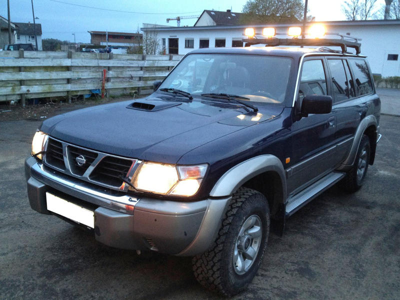

Nach der Inspektion habe ich mir dann einen African Outback Dachträger für 300€ aus eBay drauf geschmissen.

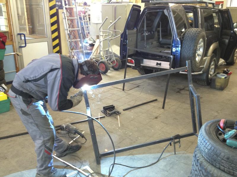

Hier schweißt mein Bruder gerade an der ausziehbaren Liegefläche von 120x200cm

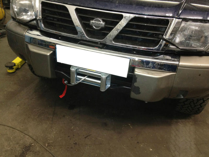

Mal die Stoßstange ab und Platz machen für die billig China Winde von Prime Tech...
Winde dran.. nur noch testen..hoffe die hält ein paar Einsätze aus..

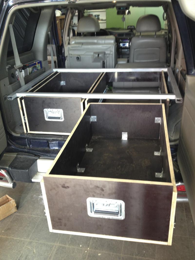

soo.. nachdem ich gestern alle Teile beisammen hatte, habe ich heute das Schubladensystem zusammengeschraubt und eingebaut, habe wegen Zeitmangel alles erstmal quick&dirty gemacht, aber die Schubladen sollten ihren Zweck erfüllen..
Habe mich zum Test auch mal bei voll ausgezogener Lade reingestellt und bissl rumgesprungen.. hat gehalten Hau mich, ich bin der Frühling
Was haltet ihr davon?
