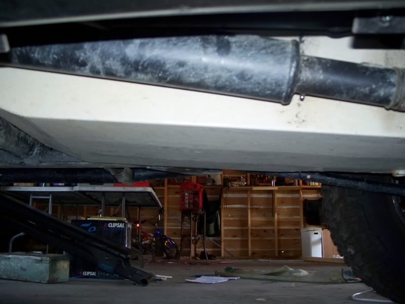

Hab da mal eine frage an die experten gab es von nissan oder im zubehör ein zusatztank gürn Patrol GR
den ich hab im Bodenblech unter der Rücksitzbank son Deckel wie vom Tank und grad eben hab ich das bild gefunden
gruß

Servus ,
es gab mal einen kleinen originalen Zusatztank für die besagte Stelle aber nur um die ca 40l weiß nicht so genau , der von deinem Bild ist entweder ein Longranger oder ein selbstgebasteltes habe da ach einige Bilder inkl. Maßen irgendwo auf der Platte . Wenn man wirklich jeden Winkel ausnutzt (wird natürlich teuerer ) sind um die 70 Liter möglich .

Klar gabs bzw. gibts sowas. Sowohl für´n Y60 als auch für´n Y61. Hab ja selbst so´n Ding drunter am Gator.

Und Zusatztanks gab es ab Werk für den Patrol aber ich glaube nicht in dem Deutschen Modell mit dem ZD30, korriegiert mich wenn ich falsch liege.

Nönö, da liegste vollkommen richtig.
