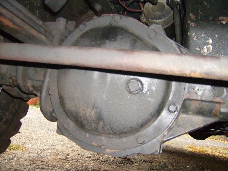

BeitragVerfasst am: 05.05.2012 11:11:48    Titel:
hallo.
hier mal ein bild von difdeckel.
[/img]
hatt 10 schrauben,
von den naben und der welle kann ich grad leider kein foto machen, meine cam ist kapput.
vieleicht kann man ja an hand des difdeckels rausbekommen was ich für ein achse verbaut habe.
viele grüße
s.

Big Chevy
Wohnort: Fraureuth
1. 3x GC ZJ 5,2
BeitragVerfasst am: 05.05.2012 14:16:27    Titel:
http://www.offroad-forum.de/viewtopic.php?t=33315&highlight=

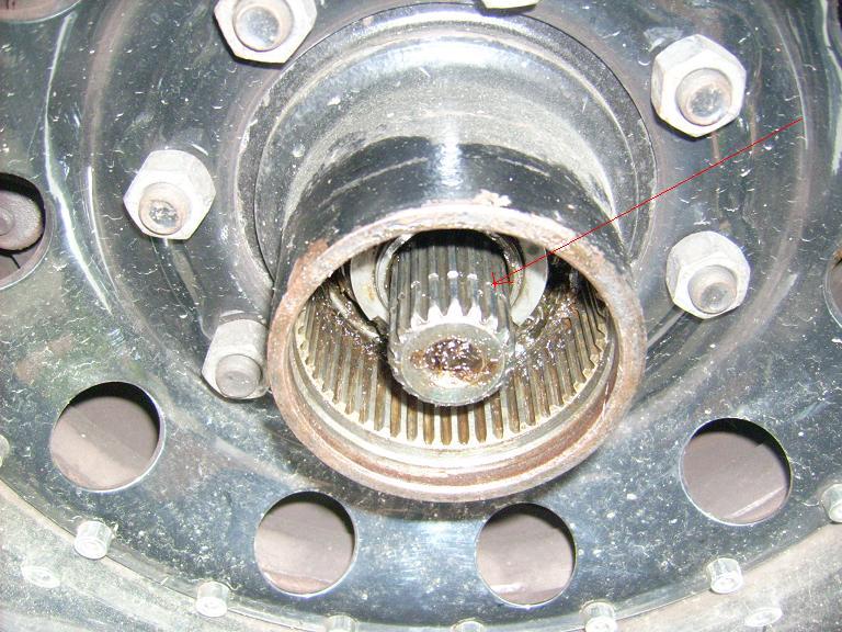

BeitragVerfasst am: 07.05.2012 20:19:56    Titel:
hallo,
besten dank für die infos,
also nach der difdeckel indedification , schätze ich ,ich haben eine "10 bold Dana 44" achse verbaut.
hier mal ein foto von der welle mit nut (roter pfeil)
wie gesagt die freilaufnabe past nicht auf die welle bis hinter die nut, vom rdalager bis zur nut sind es 3,5cm,(wellenspiel mit eingerechnet), die freilaufnabe ist aber 4cm.also kann der "retainig ring" (spannring klein) nicht vor der nabe in die nut.
wenn ich die welle nach außen zieh habe ich vileicht ein spiel von knapp 4mm.
da ich nun nicht mehr weiter weiß und die warn freilaufnaben die ich vorher drin verbaut hatte auch diesen rataining ring nicht verbaut hatten.
habe ich heut die naben verbaut.
zu dem ist mir noch ein kleiner text im installation instructions der freilaufnaben aufgefallen.
hier der text und der link zur insatallation.
http://c452191.r91.cf2.rackcdn.com/images/bcsq/image/61420c0-pn11967.pdf
NOTE: Some early model solid front axle may not accept axle retaining rings (77 ½-79 Ford’s, 81-84
and some 85 Chevy/GMC’s). Use them if they can be installed correctly (outboard of the hub body)
but their use is not mandatory and no durability loss will be suffered. ALL FORDS WITH TWIN
TRACTION BEAM FRONT AXLES (INDEPENDENT FRONT SUSPENSIONS) MUST HAVE AN AXLE
RETAINING RING INSTALLED.
wenn ich den text richtig übersetzt habe , bräuchte ich für mein bj.1982 diesen "retaining ring" spannring nicht.
richtig?
das würde auch erklähren warum das mit der nut nicht past und warum vorher auch keine spannring verbaut war.
habe also die naben heut verbaut , und nun volgendes neues problem,
die freilaufnaben stehen auf free, schalte ich um auf lock , rastet der schalter nicht richtig ein bei lock, wenn ich dann etwas am kreuzgelegt der achse drehe macht es klick und der schalter rastet auf lock ein , das ganzen auf beiden seiten.
das nicht einrastet betrifft nur die lock stellung.
was kann das bedeuten hatt die welle ein spiel?
darf die welle ein spile in alle richtugen haben?
fehler beim einbau der naben?
kreuzgeleg deffekt?
achse oder Diff. deffekt
BIN FÜR JeDEN TIP DANKBAR
viele grüße
s.

BeitragVerfasst am: 07.05.2012 21:25:58    Titel:
Der Beipackzettel besagt, dass es Steckachsen gibt bei denen sich der Sicherungsring nicht montieren lässt. Falls es sich um so ein Modell handelt, kann der Ring auch weggelassen werden. Dein Baujahr fällt auf jeden Fall in den beschriebenen Zeitraum. So weit so gut.
Wie hast du die Verriegelung getestet? Bei aufgebockter Achse nach dem Verriegeln am Rad gedreht? Dann müsste nach ca. 1/2 Umdrehung die Verriegelung klicken und sich das Kreuzgelenk am betreffenden Rad mit drehen.
Falls sich das Problem so nicht lösen lässt, liegt es wahrscheinlich am Zusammenbau. Die Freilaufnabe darf nur im offenen Zustand ("open" bzw. "free") montiert werden. Also der Drehschalter (und die gesamte Mechanik dahinter) muss sich beim Einbau in der ganz linken Position befinden.

kasi
BeitragVerfasst am: 08.05.2012 20:56:45    Titel:
Wenn sich der Nabenknopf mit normalem Kraftaufwand auf Lock drehen läßt dann brauchts (meistens) eine minimale Drehung - entweder vom Rad oder von der Steckachse damit der Sperrring über den Stern auf der Steckachse rastet.
Wenn da Zahn auf Zahn steht dann kann sich der Sperrring nicht verschieben - wird aber über die Feder die du mit dem "auf Lock drehen" vorgespannt hast ebenfalls vorgespannt. Sobald sich Rad oder Steckachse soweit gegeneinander verdreht haben das Zahn auf Lücke steht schiebt die Feder den Sperrring über den Stern und die Nabe ist verriegelt.
Deine Vorderachse ist ne GM 10 Bolt Achse => Runder Diffdeckel
Gruß Klaus
