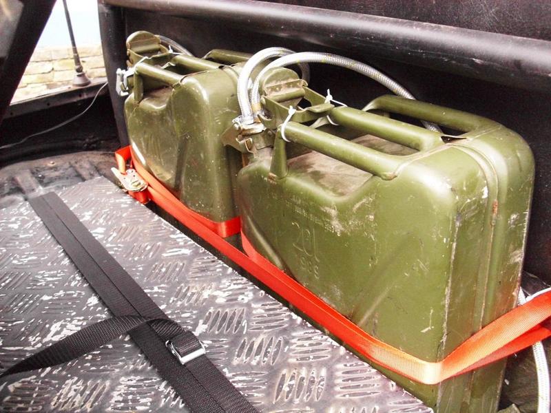

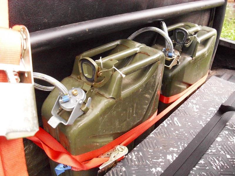

Kanister Betankung ist eine super sache...
ich habe alles von wm-kanister.de
beim Einspritzer braucht man eine externe Pumpe beim Vergaser einfach an die vorhandene Leitung anschließen.....
gruß Baloo
ich suche mal die Bilder raus....

BeitragVerfasst am: 29.05.2012 08:45:20    Titel:
mehr hab ich nicht gefunden...

BeitragVerfasst am: 29.05.2012 12:54:45    Titel:
Hast du die Kannen nur mit dem Spanngurt fest gemacht? Unsicher
MikeSJ413
Wohnort: Volmarstein/Wetter
1. SJ413
2. Jeep Grand Cherokee
3. Yaris
BeitragVerfasst am: 30.05.2012 09:10:27    Titel:
kolben hat folgendes geschrieben:
war nur kurzfristig... weil mein Tank undicht war....
normalerweise baut man sich natürlich eine Halterung.... Heiligenschein Heiligenschein
