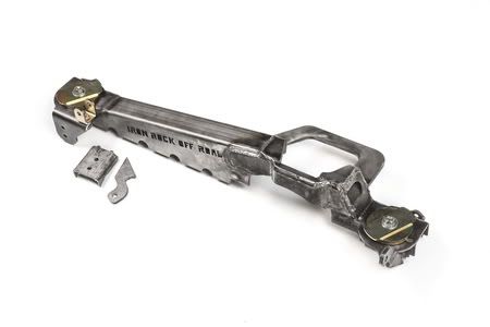

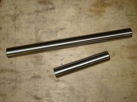

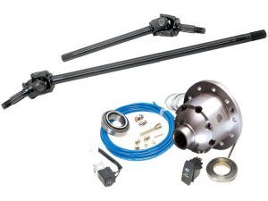

İch überlege mir ;
30 Splines achsel
30 Splines arb Luft diff-lock
inner axle sleeve
out truss kit
bekomme ich mit 37" reifen problem ?
oder soll ich lieber XJ hp Dana 30 verwenden.

Verstehe das nicht ganz ; wenn ich folgende teile an meine Lp D30 dabei montiere, wird das nich ein vorteil zu stärken? So wie D44 ?
Mit 4.56 übersetzung;
D30 Truss kit.
inner axle sleeve
Bekomme ich immer noch mit 37" reifen problem ?
BeitragVerfasst am: 15.05.2012 12:53:30    Titel:
ja mit der 4,56 .... zahnausfall ...............
BeitragVerfasst am: 15.05.2012 13:07:34    Titel:
zb. bei mir hat es die Dana 30 mit 35er reifen die arb zerfetzt
und die HD wellen auch
