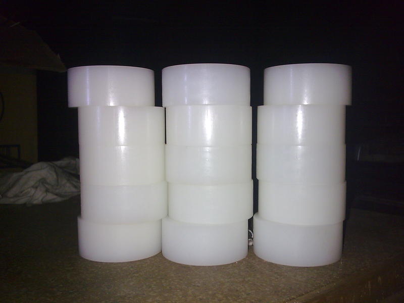

Suche Bodylift für nen kurzen Y60 bis max. 50mm, lieber gebraucht als neu!

Lass ihn dir doch drehen.
Nimm guten Kunststoff und besorge dir die passenden Schrauben.

Weiß aber net was für einen Kunststoff. Muss mal schauen was mir Matuscka geschrieben hat bei dem Nissan Fred. Finde da ber nur so ne Art Schläuche??? Und da ich morgen ja in die Schweiz fahre und den Rahmen hole wäre mir halt was fertiges schon recht. Hab jetzt drei Wochen Zeit die Kiste umzubauen und das wird knapp denke ich!? Fahre morgen gleich nach dem Nachtdienst los und dann gehts rund mit dem Patrol YES

Ich würd sowas nehmen:
http://www.ebay.de/itm/140317798871?ssPageName=STRK:MEWNX:IT&_trksid=p3984.m1497.l2649
Dafür findet man auch ein Materialdatenblatt im Netz. Musst nur den benötigten Durchmesser bestellen.

Danke das könnte passen, muss ich halt noch Bohren für die Schrauben!
BeitragVerfasst am: 23.05.2012 06:45:26    Titel:
Und die Schrauben brauchst du auch noch.
Hinten kannst du die Karosserielager komplett hoch setzen.
Das ist deutlich stabiler.

Thorsten noch eine Frage! Die Karosse hat ja acht Anschraubpunkte Unsicher ?? Und der Kofferraumboden hat ja auch nochmal zwei Auflageflächen aber da liegt die Karosserie nur auf oder? Wenn ich jetzt den BL baue muss ich ja acht Distanzstücker anfertigen von 5cm! Sind die vom Kofferaumboden dann auch 5cm oder muss ich da kürzere verwenden?
