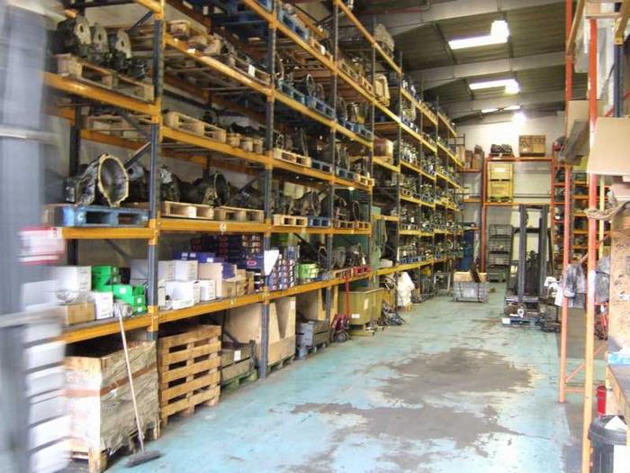

... wir können tauschen - ich hab noch ein Nagel-Neues von Ashcroft rumliegen, aber nur wenn Du ein 1:1 hast.
Wenn ich nur wüßte, wo ich es in der Halle hingelegt hab. Nee, oder?

BeitragVerfasst am: 18.11.2009 21:36:49    Titel:
nantucket hat folgendes geschrieben:
YES YES YES
Oben links? Unsicher
@All: Wir verkaufen demnächst ein 1:1.6 VTG. Passend auch für den range Classic oder eben Defender. Schön kurz für große Reifen und Brum Brum. Grins
