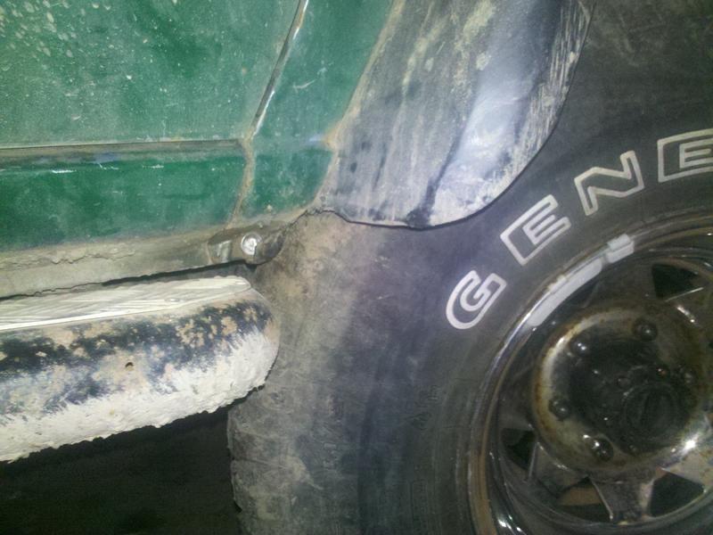

Hmm reicht das denim Gelände auch? Bei mir sieht es so aus

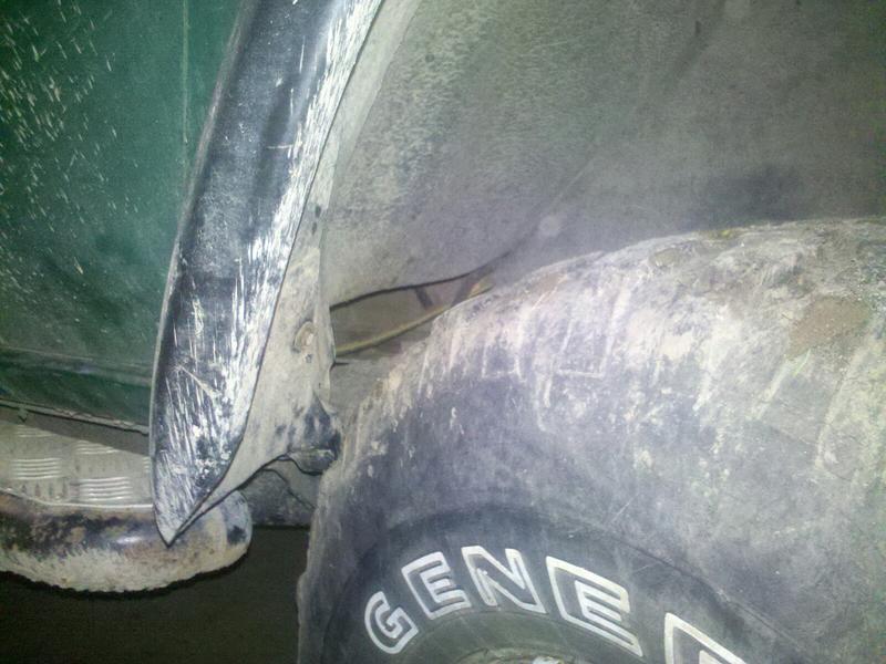

BeitragVerfasst am: 22.10.2012 22:48:10    Titel:
Hier nochmal ein anderes Bild

BeitragVerfasst am: 22.10.2012 22:51:15    Titel:

BeitragVerfasst am: 23.10.2012 18:28:55    Titel:
Sieht nach viel negativer Einpresstiefe aus. Spurplatten nützen also eher nichts mehr.
Den Kotflügel abflexen wäre halt wohl schon ne Lösung. Wobei ich das gar nicht gern mach...

BeitragVerfasst am: 23.10.2012 21:29:07    Titel:
Aufm Bild siehts sehr ähnlich aus wie bei mir, nachdem ich 31er ohne Bodylift verbaut hatte, nur mit etwas hochgedrehten Drehstabfedern. Bei mir hats gereicht den Kotflügel an der inneren Ecke ein bisschen zu Dengeln. Schön vorsichtig mit nem Stück Holz dazwischen, dann klappt mit Glück ohne das Lack abplatzt. Hab dann aber hinterher trotzdem nochn bisschen Rostschutz drauf gemacht.
