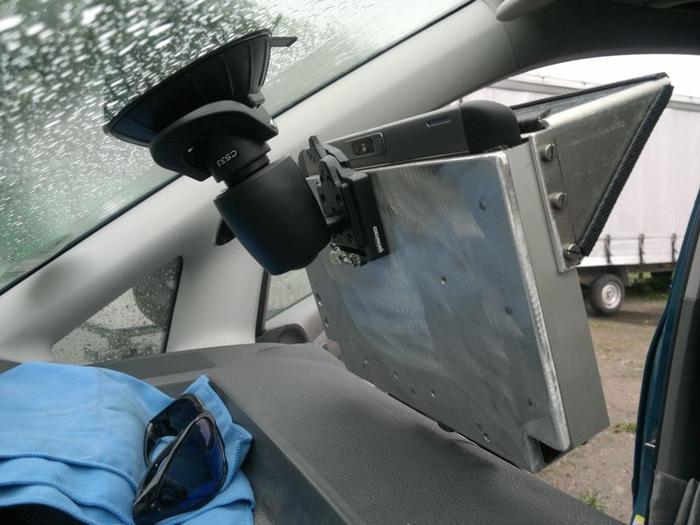

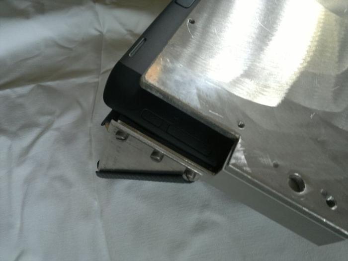

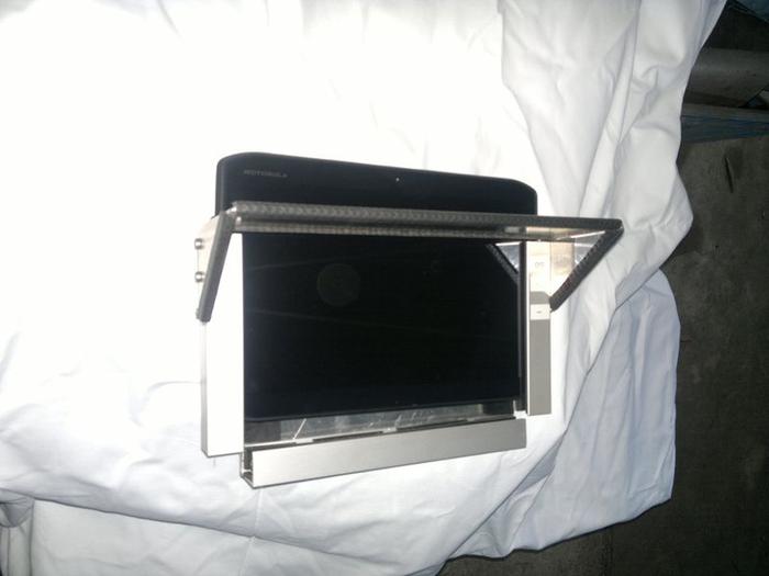

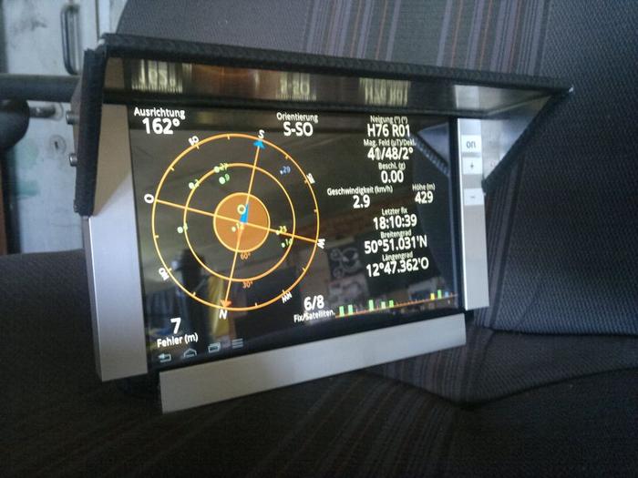

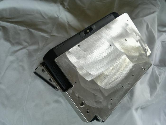

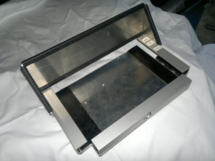

und da das tablet auch einen festen platz im servicemog bekommen soll habe ich mich aufgemacht und einen halter "gebastelt"
ist jetzt zwar nicht sooo hochwertig verarbeitet , aber es wird seinen zweck erfüllen :)
das tablet lässt sich von oben einschieben und ist sicher verwahrt
die dicke aluplatte lässt alle wünsche für die montage einer halterung zu
ich freu mich schon damit zu arbeiten .... was es alles heutzutage so an technologie gibt ....wahnsinn

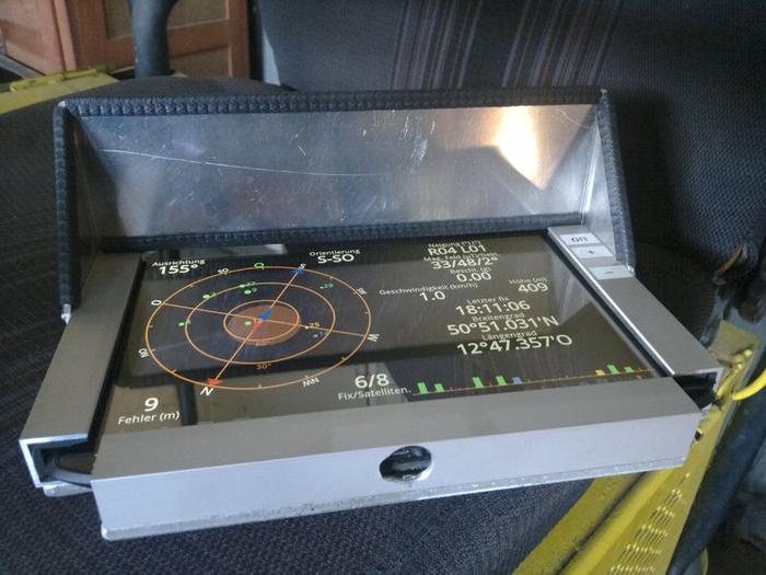

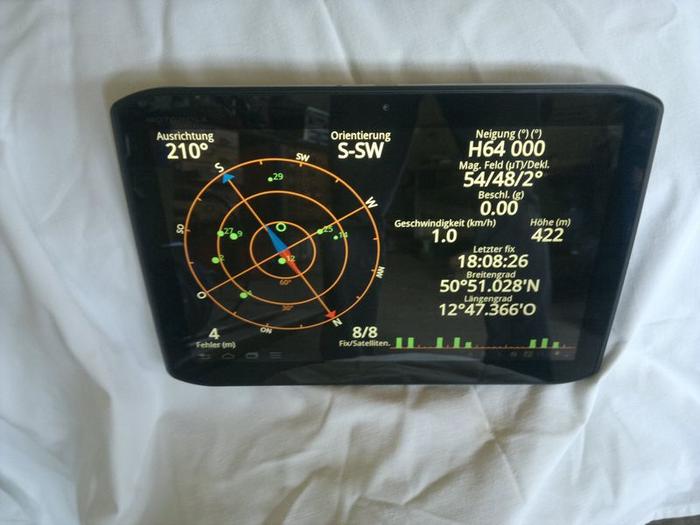

Mal eine technische Frage zu den Tablets allgemein..
Bei den Garmin-Geräten die ich kenne, muss das Gerät bei der Benutzung des Kompasses waagrecht ausgerichtet sein! Wie verhält sich das bei den Tabletten? Das gleiche Spiel, oder ist die Lage zur Navigation nach Kompass egal?
www.4x4-pics.com
polaris
Special Mechanics Worldwide
...und hat diesen Thread vor 4980 Tagen gestartet!
BeitragVerfasst am: 28.05.2012 20:18:54    Titel:
in der tat waagerecht ... auch bei dem XOOM2
in bewegung schalten die meisten naviprogramme dann aber aufs gps um , dann kannst es halten wie du willst

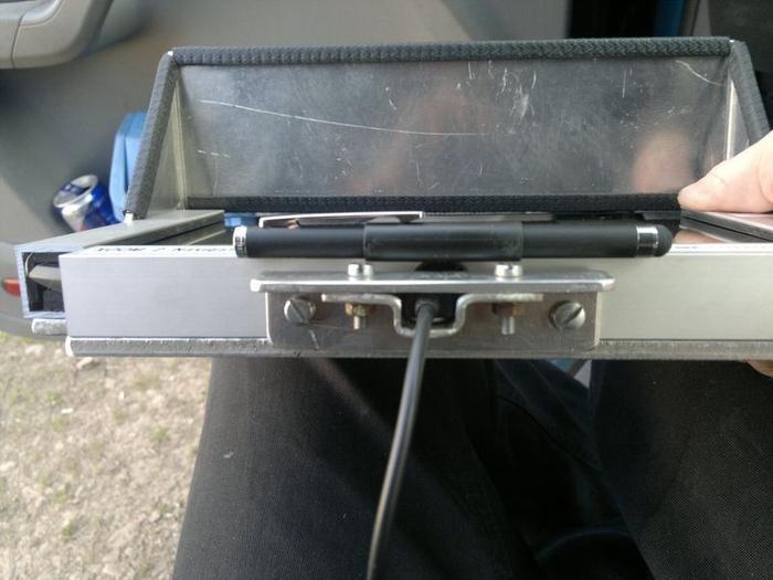

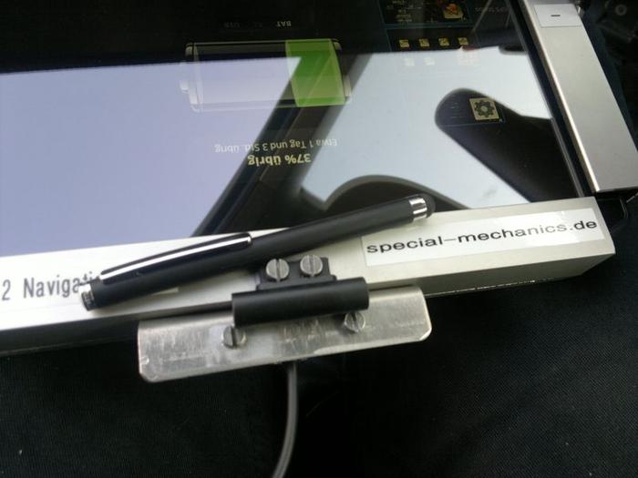

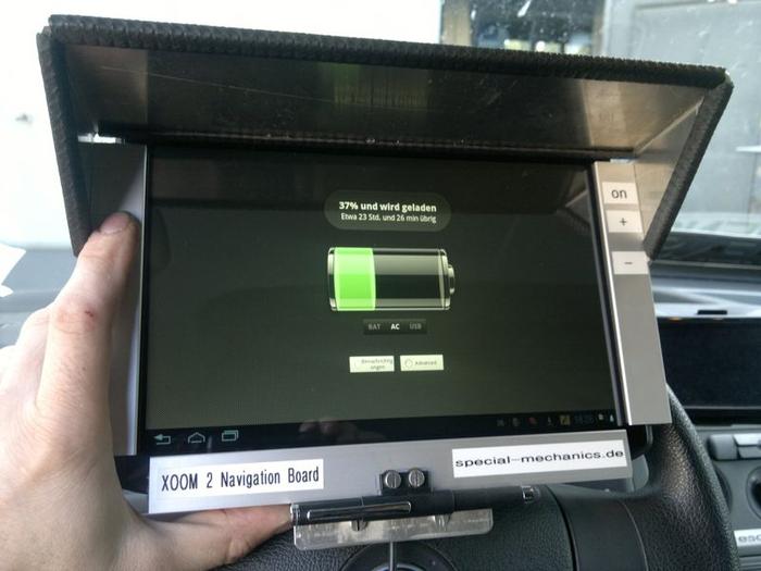

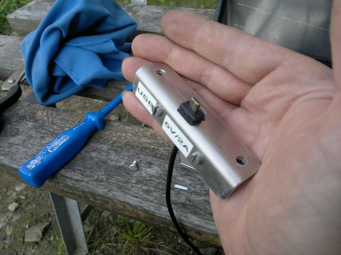

update .... neue hardware revision V0.3

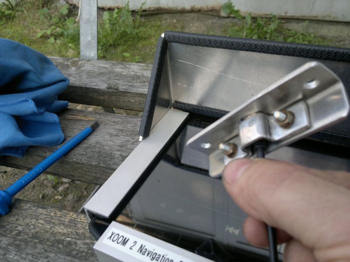

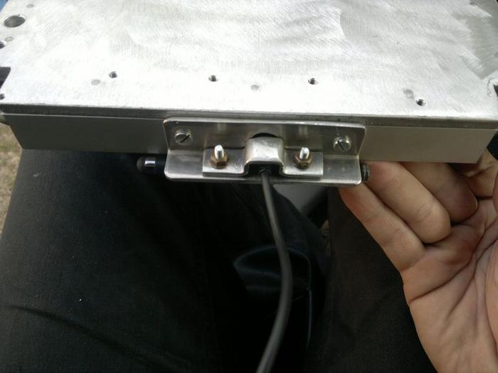

nach ersten tests habe ich festgestellt das der stecker für die energieversorgung rausgerissen werden könnte oder schräg gezogen wird . damit könnte im ernstfall die usb-buchse im xoom beschädigt werden
also habe ich heut kurzerhand ein "powersupply connector" gebastelt
beim einschieben des tablets rastet es perfekt in die buchse ein und steckt dort fest drin
nebenbei ist mir aufgefallen das man mit fettfingern nicht lange das tablet bedienen kann ...man sieht nichts mehr :)
da gibt es stifte (hier das von belkin) was eine absolute erleichterung darstellt und mit dem man supergeil selbst innerhalb der navigation auf der karte bedienen kann .. was eine sinvolle sache

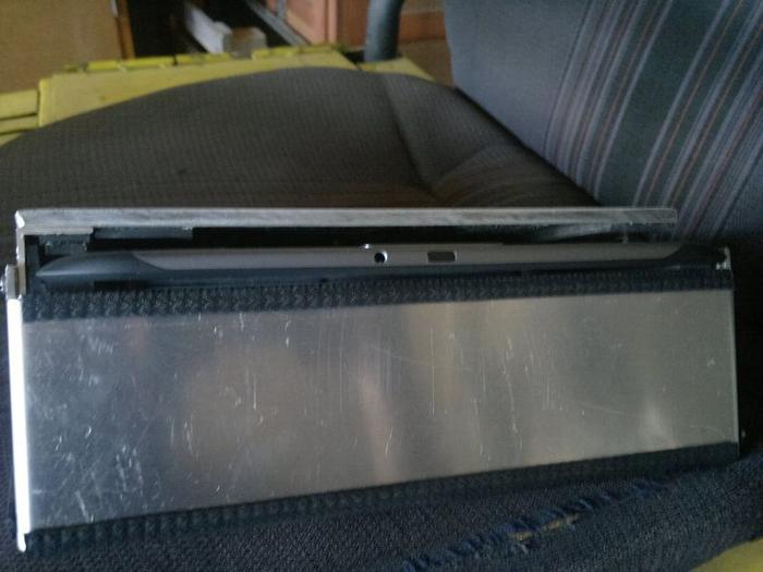

damit der stift nicht abhanden kommt .... erhält er einen festen platz
.... nochwas
die energieversorgung kann man wenn man will mit sogenannten 12/24v usb adaptern herstellen
ABER diese haben standartmässig 5v / 0,7 - 1 A
das reicht nicht aus um ein tablet (ipad, samsung ..... ) zu laden
das xoom ging nach 7 h aus :(
auf der suche nach einer lösung fand ich adapter die 5V / 2 A können . (meist in der ipad - ecke eines jeden elektromarktes)
damit läd das tablet korrekt .. und bringt nichtmal eine fehlermeldung .
BeitragVerfasst am: 30.05.2012 19:44:16    Titel:
Wir haben dafür die klassische Fratz Box, die bei uns im Auto schwebt. Die liefert für USB auch 5V bei 2A und betreibt gleichzeitig Bluetooth Headsets Aufladung, die HD Cams etc. Supi
Die stifte sind für Offroad sogar ein Muss. Irgendwann hat man mal so trockende / sandige Hände, dass das Touch System einfach nicht mehr will. Dann ist ein Bedienstift Gold wert. In Marokko mit dem Wetab als Navi ging zeitweise mit den Finger gar nichts mehr.

... aber ich würde das Alu(???)gehäuse noch entspiegeln,
da es sonst zu Blendwirkung kommen könnte. Ja
polaris

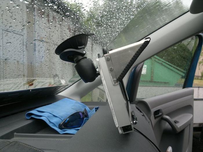

BeitragVerfasst am: 31.05.2012 22:08:09    Titel:
@fussel : was meinst du mit blenden ?

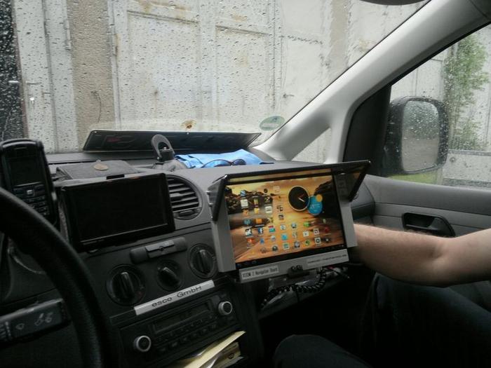

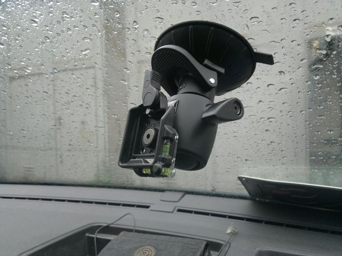

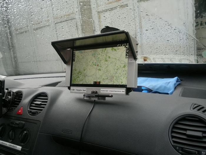

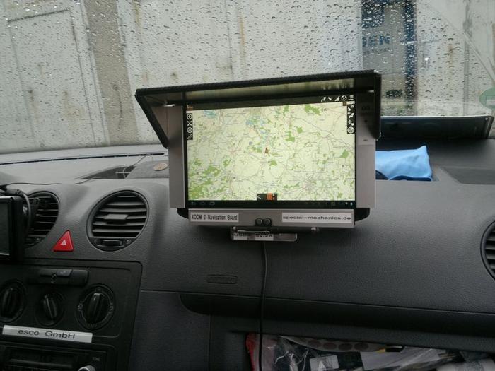

neues update :
der saugfuss kann 4 kg .
das naviboard inkl . xoom 2 und fuss wiegt 2342.7 gramm
das xoom 2 alleine 650gramm

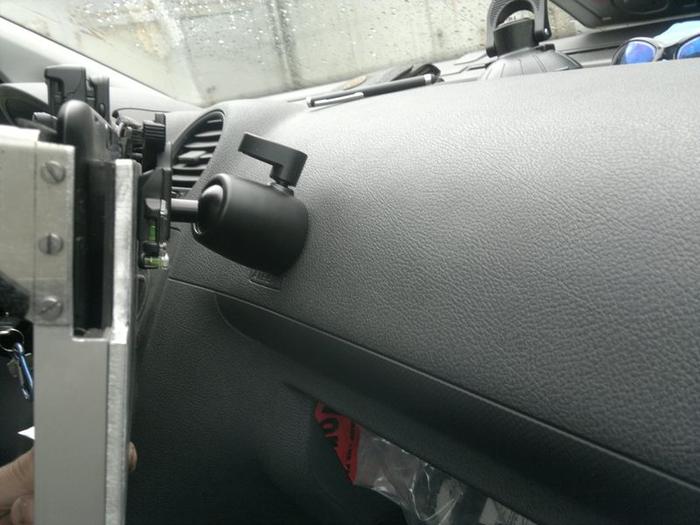

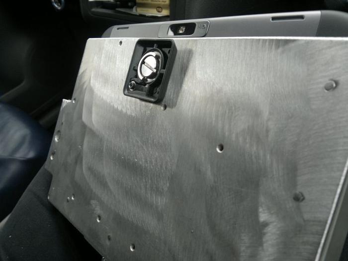

die bilder sollen nur die anwendungsmöglichkeiten darstellen . der kugelkopf lässt recht viele einstellmöglichkeiten zu . man kann natürlich auch nur den kopf irgendwo motieren ....
wichtig fand ich die möglichkeit das board schnell zu entfernen , was man ja ja kann . die halterung ist ein click-schnellverschluss .
BeitragVerfasst am: 31.05.2012 22:12:34    Titel:
Ist das noch in Armreichweite vom Beifahrer? Mein Tab schwebt quasi kurz hinterm Schaltknüppel, damit ich auch angegurtet entspannt rankomme. Und ist der Scheibensaugnapf wirklich schwingfrei? Ich hatte keinen gefunden, der nicht schon mit kleinem Gewicht "im Topf" gewackelt hätte.
polaris
BeitragVerfasst am: 31.05.2012 22:22:01    Titel:
schwingen tut das .... wenn auch wenig . bin heute mal 600km damit gefahren . geht schon .
der fuss und der kugelkopf gehören ja nicht zusammen . je weiter das alles auseinander ist umsomehr schwingt das nätürlich .
wenn man das bord auf dem amaturenbrett aufsetzt ist das schwingen weg .
ist ja auch nur ne variante der vielen möglichkeiten . immerhin kann der kopf 180 rad ... zur not kann der auch direkt an das amaturenbrett , dann ist das alles bombenfest

Die Idee mit dem Stativ-Kugelkopf gefällt mir.
Einen tauglichen Saugfuss gibts auch von Ram-Mount, allerdings ist da das Abnehmen nicht ganz so schön
wie diese Hebelverriegelung am Stativkopf mit Wechselplatte.
Ein Vorteil am Ram-Mount ist noch das die Kugeln der Verbindungen gummiert sind und so etwas dämpfen.
Wenn es schwingen will, schwingts aber trotzdem.
