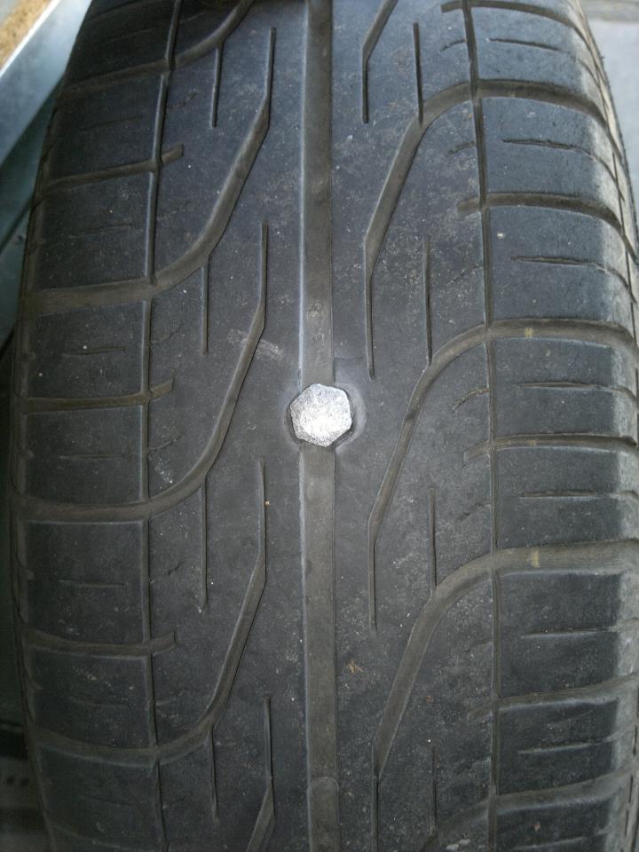

Ich frage mich, ob man sich so eine Schraube "einfach so" in den Reifen fahren kann oder ob es vielleicht nen Streich/Absicht war.
Fuer mich sieht der Gummi rund um den Schraubenkopf aus wie "Schraube reingedreht" was auf Absicht hindeuten wuerde. Was meint ihr?

Also mir persönlich wär beim "Schraube reindrehn" die Gefahr zu groß, dass die mir in die Fresse fliegt, sobald ich durch bin Ausserdem is das garnichtmal so einfach... würd eher auf reingefahren tippen. Die Spuren aussenrum hast allein scho. weils arbeitet. Unschön und gefährlich isses so und so...

Dieser Rand könnte vielleicht auch durch einige Reifenumdrehungen entstanden sein. Das Reifengummi hat sich durch die Bewegungen an den Schraubenseitenwänden gescheuert.
Aber so eine 6-Kantschraube mit nem eher dickeren Gewinde... Wäre da auch am Zweifeln. Auch so schön mittig... Obskur

Ich hatte auch mal ne SChraube im Reifen, das sah genaus os aus.
Also ich tippe auf reingefahren.

Das muss ne Holzschraube sein, denn ne normale wo ne Mutter drauf kommt hat nen dickes Schraubenende. Wenns also ne Holzschraube ist ist das Gewinde sehr grob... Bei der Schraubengroesse ist die auch recht lang, schaetze mal 5-8 cm ... die Wahrshceinlichkeit sich das genau so hinzudruecken, dass es die Schraube komplett reindrueckt ist... ich weiss nicht...
Wenn man diese Schraube reindreht greift das Gewinde im Stahlmantel und der Gummi dichtet das ab. Da ist die Wahrscheinlichkeit, dass es die Schraube raushaut sehr gering.

würde auch denken eingefahren. hab auch schon ähnliche bauteile drin gehabt, die auf unserem Platz rum lagen und wo man sich nicht vorstellen konnte, wie es eigentlich passiert ist.

Eine 6 mm Schraube (Eisengewinde) habe ich auch schon aus meinem Reifen gezogen. Ich meine also, dass das ohne böses Tun passieren kann

Ich habe mir auch schon unzählige male Schrauben eingefahren de bei mir am Platz herumgelegen sind.
Böse Zungen meinen das wäre meine Art verlorengegangene Schrauben wiederzufinden Hau mich, ich bin der Frühling
Sah aber bis jetzt immer so ähnlich aus.

wenn Dich jemand nicht mag, kanns Absicht gewesen sein
kann aber genausogut und vermutlich eben Zufall gewesen sein, ich hab mir auch schon etliche Nägel und Schrauben eingefahren, bis auf einmal, da hatte ich innerhalb 4 Std nen Platten, bin ich mit den Schrauben immer noch einige Zeit rumgefahren, manchmal auch Tage weil ichs nicht gemerkt habe, und den Schraubenrest nur durch Zufall gesehen hab
geplatzt ist mir noch kein Reifen deswegen, dazu sind die Schäden an der Karkasse zu gering und dicht bleiben sie normal auch

die anderen Drei haste schon überprüft????
bei Einem wars wohl eingefahren...

Schrauben haben wenigstens noch die Chance im blöden Winkel auf der Strasse herum zu liegen.... ich hatte nen Hufnagel im Reifen, deutlich größer und tiefer als ne 6mm Schraube.... und er hat dicht gehalten, bis ich durch Zufall darauf stiess.

Hallo, wars ein Hinterreifen? Das hatten sie in Kopfball mal toll erklärt, die Schrauben(Nägel) werden vom Vorderrad beim drüberfahren aufgewirbelt und stecken dann schön senkrecht im Hinterrad! Wurde eindrucksvoll mit Fahrversuchen bewiesen, die Statistiken zB vom ADAC weisen auch deutlich mehr defekte Hinter- wie Vorderräder aus!

ich hatte mal am FirmenA4 binnen 2 Wochen 2 Nägel, Schuld war eine Holzverschallung einer Trassenquerung. Waren in Summe 3 Räder, da beim 1. mal beide Vorderräder getauscht werden mußte (ungleiche Umfänge ansonsten.)... da haben einige geschluckt - bei der Rechnung.
