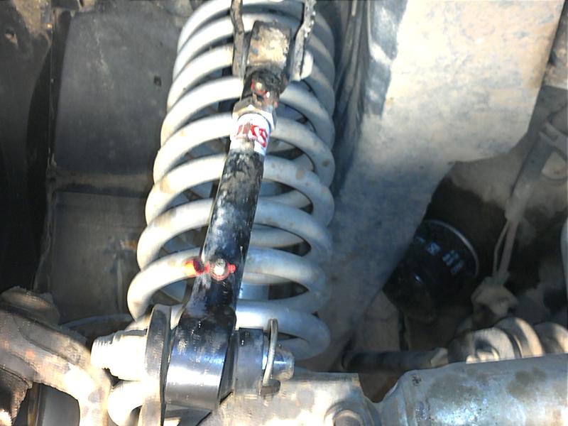

BeitragVerfasst am: 14.06.2012 19:24:50    Titel:
De runtere Bolzen an der Achse wird 1:1 getauscht und oben ferden sie auch PnP an die Stabistange geschraubt. Alles in Allem echt eays. Sieht so aus:
Einzige Modifikation die ich empfehle:

BeitragVerfasst am: 14.06.2012 19:26:16    Titel:
Die Löcher von stabi passen, sind in 10 min drin die dinger.

BeitragVerfasst am: 14.06.2012 19:27:57    Titel:
Du hast das Loch aufgebohrt einen der beiden splinte genommen und die scheibe ? korrekT?

BeitragVerfasst am: 14.06.2012 19:30:36    Titel:
Jepp. Das Blech an der Achse ist nicht superstabil und wenn es nur leicht verbiegt, kommt auf den Splint nun ne größere Krafteinwirkung um dauernden Wechsel zu. Das Ding verbiegt einerseits relativ leicht, andererseits stützt sich die Gummischeibe nur punktuell am Splint ab und geht bald kaputt. Daher die Scheibe dazwischen. Und daher auch ein dickerer Splint, dass falls sich das Ding an der Achse mal leicht verzieht, man dennoch unendlich weiter fahren kann, ohne dass es einem das untere Teil "zernimmt".

BeitragVerfasst am: 14.06.2012 20:06:51    Titel:
Du hast doch bei den JKS ne Gummischeibe die zwischen dem Auge der Koppelstange und dem Splint kommt. Bei mir jedenfalls.
