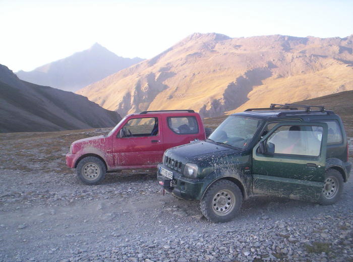

BeitragVerfasst am: 04.06.2012 11:26:42    Titel:
Major.Bob hat folgendes geschrieben:
...im Wald ...auch offroad touren machen...
bei deinem verwendungszweck: winde! Vertrau mir Winke Winke
ich find den jimny wegen dem plastik schlecht zu bergen.
ausserdem kann man mit einer Winde noch andere sachen machen ausser zu bergen.
und sie ist wirklich immer dabei und man vergißt sie nie. alle anderen bergungsmittel find ich auch nervig weil es alles so lange dauert...
Winde war 2006 das erste zubehör an meinem jimny, der grüne hier:
