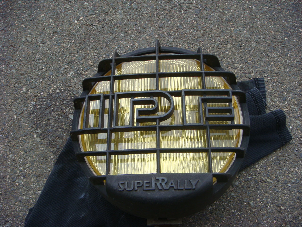

Servus!
Kann mir jemand etwas zu dem Scheinwerfer erzählen?
Gruß, der Bärtige

Ja. H4 Scheinwerfer. Ausgelegt für den Betrieb mit wattstarken H4 Birnen, weit über den bekannten 55/60Watt. Unbedingt mit 2 Relais betreiben. Geile Dinger.
Reicht das? Smile
BeitragVerfasst am: 06.06.2012 11:37:04    Titel:
Kein E Zeichen, also nicht zugelassen. Hersteller meint man kann Dual Beam mit 170/100 W verwenden

Mugato hat folgendes geschrieben:
Reicht das? Smile
Zwei Relais? Unsicher
40A Standard = 480 Watt
70A Enhanced PKW = 840 Watt
Mugatu
1. Toledostahl aus Ohio
BeitragVerfasst am: 06.06.2012 12:27:35    Titel:
Nicht wegen der Leistung, sondern wegen der möglichen H4 Beschaltung. Ein Umschaltrelais ermöglicht high- oder low beam. Zwei Relais erlauben simultane Nutzung von high und low!
Oder digital für Flashi: or oder and... was darf es denn sein, Fremder Smile

Interessant, wo gibts denn 170/100W H4 Birnen Unsicher
Hab grad mal den Preis für die Scheinwerfer in USA ergoogelt Obskur
Ich glaub ich muss die mal testen Heiligenschein
Gruß, der Bärtige
Da wo es auch die lampen gibt
http://www.ipf-motorsport.com/ipf_bulb.html

englisch vielleicht Unsicher
http://www.davesport.com/cgi-bin/davesport/scan/st=db/co=yes/sf=category/se=IPF%20bulbs/op=eq.html

oder, wenn es etwas weniger sein darf, auch in deutsch und etwas günstiger Smile
http://www.autolampen24.com/epages/61062239.sf/de_DE/?ObjectPath=/Shops/61062239/Products/9214533
Danke - Das ist logisch und korrekt. Euer Wunsch sei mir Befehl
