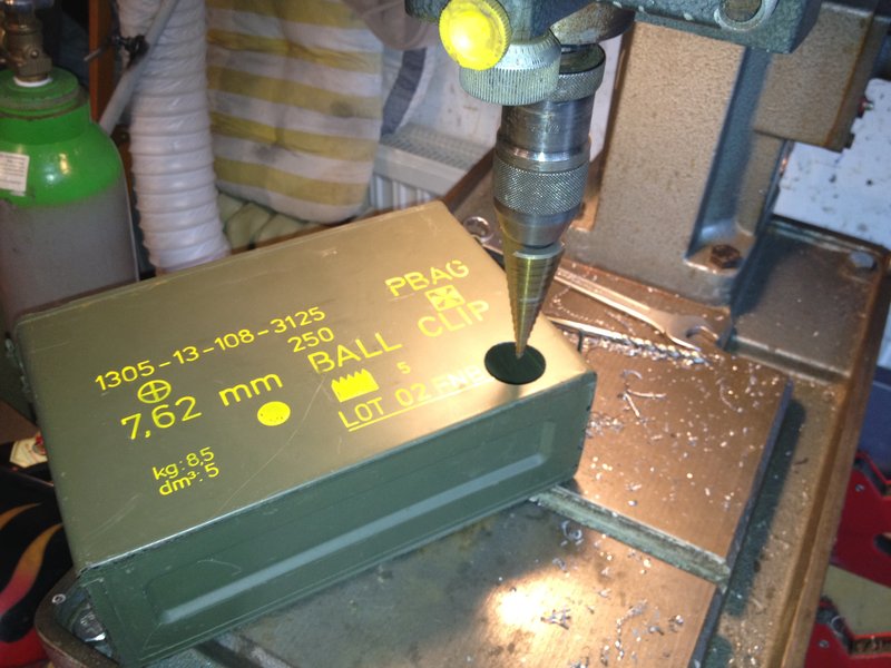

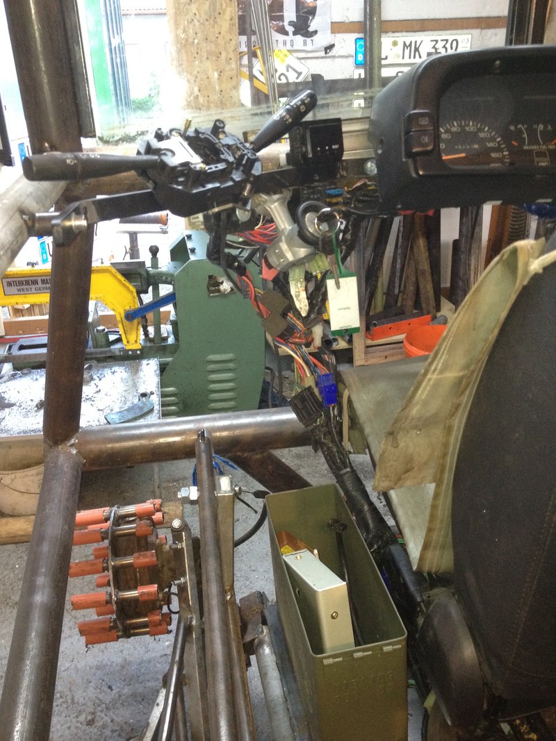

BeitragVerfasst am: 10.06.2012 16:31:11    Titel:
ich hab das Steuergerät vom Samurai in eine blecherne Munitionskiste verbaut und diese an der Kabeldurchführung und am Deckel mittels Karosseriedichtmasse abgedichtet. Hält bis jetzt super und war nach der letzten Schlammschlacht (CTT) furztrocken! Obwohl es im Motorraum sitzt...
