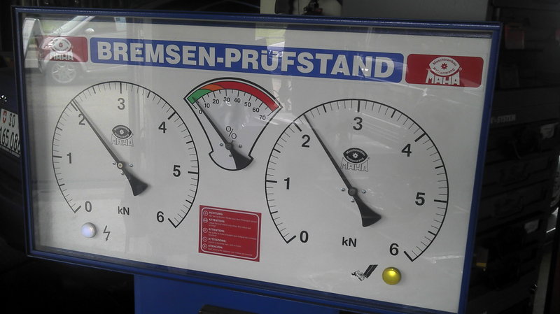

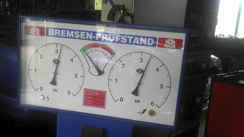

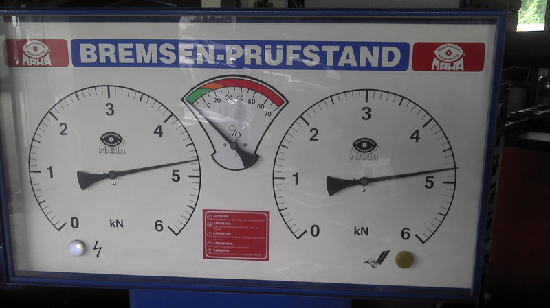

Aus gegebenen Anlass habe ich mal wieder den Bremsprüfstand besucht.
Hier mal meine Werte:
Handbremse:
Bremse Vorne:
Bremse Hinten:
Was habt ihr so für werte?
