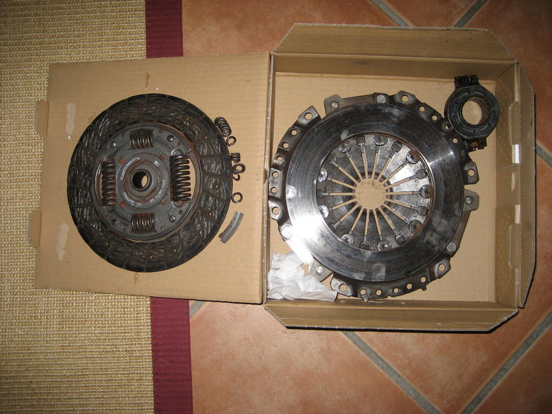

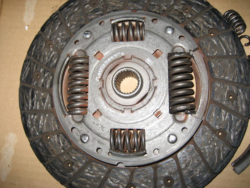

Auf dem weg zur arbeit heute, hatte ich nach dem der Motor warm war das Problem, dass ein kratzendes Geräusch von der Kupplung kommt. Es passiert nur wenn ich die Kupplung kommen lasse und der Gang drin ist und das auch nicht jedes mal. Es passiert nur wenn der Gang drin ist. Das Pedal hat find ich auch hat auch genügend Druck. Haben den oberen Zylinder schon mal gewechselt...
Wollen eigentlich heute nach Bad Kissingen fahren, bin aber jetzt ziemlich verunsichert. Hoffe wir finden noch raus was es ist. Ausrücklager evtl?

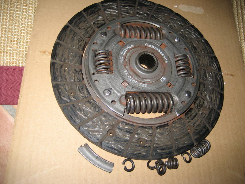

Laut Service Manuel, denk ich könnt es auch noch eine der 4 kleinen Federn sein, die gebrochen ist....

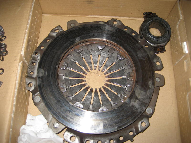

Hatte ihn in der Werkstatt, der Kupplungsbelag hatte sich von der Scheibe gelöst....
Ist jetzt wieder eine Valeo Kupplung drin, hoffe die hält.... Hab den Beitrag von Sir Landy zu spät gelesen
