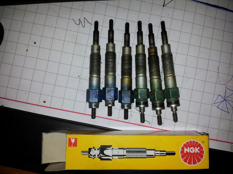

Ich hab da ein problem mit der vorglühanlage. vor ca 4 wochen hat es mir alle 6 glühkerzen durchgebrannt. es waren alle 6 hin und man konnte keinen wiederstand messen. dann 6 neue eingebaut .....startete wieder super aber die vorglühanzeige blinkte immernoch machmal ....
so dann wurde das Starten von woch e zu woche immer schlechter und jetzt geht ohne bremsenreiniger wieder nix mehr und die vorglühanlage zieht keinen strom mehr obwohl an der leiste spannung anliegt ...
wie kann das sein ?????? was is da kaputt das die immer durchbrennen ??? hab keine lust jetzt noch ein paar zu opfern die nur 3 wochen halten ...

nein die glühen nicht die ganze zeit . ich seh es sehr gut an der spannungsanzeige ...wenn sie anfhören zu glühen geht die spannung um 2 volt hoch .... jetzt allerdings nichtmehr...zündung an und er hat sofort volle spannung.
zerfallen sehn meine nicht aus - die sehn genauso aus wie vorher nur das man keinen Wiederstand mehr messen kann.
ich hoffe ich bekomm das hin ...ich hab weder lust alles 4 wochen glühkerzen zu wechseln noch hab ich lust jeden morgen mit bremsenreiniger zu starten ...was sicher alles andere als gut für den motor ist Hau mich, ich bin der Frühling
BeitragVerfasst am: 14.06.2012 11:00:33    Titel:
- Billige Glühkerzen
- Falsches Anzugsdrehmoment
- Defekte Einspritzdüsen
- Defekte Lichtmaschine
Wie sehen die Kerzen denn aus? Bild wäre hilfreich...
EDIT: ah ich les grad, "wie vorher"... dann wahrscheinlich billige Kerzen oder falsches Anzugsmoment.

BeitragVerfasst am: 14.06.2012 11:15:04    Titel:
die kerzen sind von NGK....is das ne gute oder billige marke ?
anzugsmoment hab ich von hand gemacht nach gefühl ...halt nur so fest wie ich mir sicher war weil kein risiko eingehen wollte eine abzureißen - aber wenn das es fehler ist dann schau ich nach wie vile Nm die brauchen .
ok defekte einspritzdüsen - sieht man das an den kerzen ?
LIMA - wie kann ich das feststellen ? die spannungsanzeige zeigt nie mehr wie 14V an und abtterie is auch immer gefüllt das ich ewig orgeln könnte wenn es sein müsste ...
BeitragVerfasst am: 14.06.2012 11:25:10    Titel:
Mal ganz blöd gefragt, könnten es die falschen GKs sein?
Ich finde für den RD28Ti im Bosch ESI sowohl 6V als auch 12V-GKs... Unsicher
So wie ich das sehe sind das 3x CX51 und 3x CZ51, alles 6V...es käme also auch das Glühzeitsteuergerät in Frage.

BeitragVerfasst am: 14.06.2012 11:25:23    Titel:
Schließ doch mal die alten Kerzen heraussen an die Batterie an und schau ob sie an der kompletten Stiftlänge schön gleichmäßig glühen, wenn ja würd ich die Kerzen ausschließen!

BeitragVerfasst am: 14.06.2012 11:57:44    Titel:
ja es sind CX51 und CZ51 auch beide mit 6V .
ob das jetzt so richtig ist weis nicht - ich hab die genauso eingebaut wie es vorher auch war.
ich weis allerdings das es da beim Patrol um baujahr 91 wie meiner eben ist nen wechsel gab ...iwas mit 6V und 12 V.

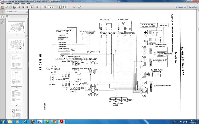

ich bin jetzt nich umbedingt ein meister im schaltpläne lesen vll kann ja wer was damit anfangen ...is ausm WHB
BeitragVerfasst am: 14.06.2012 12:33:55    Titel:
Poste das mal in groß, ich erkenn gar nix...
vinzenz
BeitragVerfasst am: 14.06.2012 12:35:09    Titel:
du brauchst 12V kerzen. Nach Schaltplan werden die beim Vorglühen parallel an 12V geschaltet, fürs nachglühen in Reihe
BeitragVerfasst am: 14.06.2012 13:59:40    Titel:
Würde auch 12Volt Kerzen einbauen.
Es kann sein, das man früher 6Volt Kerzen für schnelleres glühen verwendet hat.
Dann muss aber auch das Glühzeitsteuergerät entsprechend schnell umschalten. Sonst brennen sie wie in deinem Fall durch.
Mann erkennt es deutlich an der blauen Verfärbung.

BeitragVerfasst am: 14.06.2012 14:15:53    Titel:
ja ist sprühlack ...keine ahnung was das bringen sollte Supi
tja wenn ich jetzt 12 veinbaue dann alle 6 oder 3 stück in 6V und die anderen 3 in 12V ...da war doch mal iwas ...
BeitragVerfasst am: 14.06.2012 14:16:50    Titel:
Nicht der Sechskant, vorne am Absatz sind die Stifte deutlich Blau.
