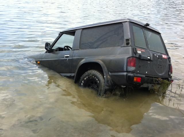

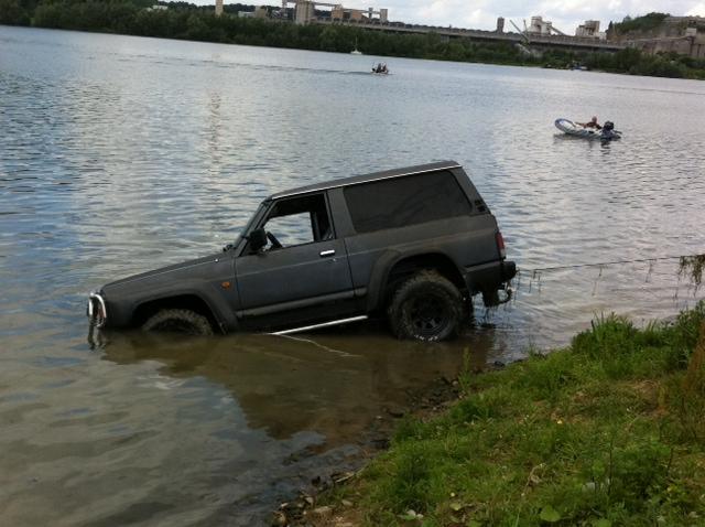

Dann lasse ich Euch mal ein Bildchen hier, welches die Bergungsfirma aus Maastricht während der Bergung gemacht hat.
Ich habe auch noch ein Bergungsvideo, falls es jemanden interessiert müsste ich das mal über youtube hochladen...
Mir wird bei den Bildern immer noch anders, aber bringt ja nix. Augen zu und durch.... Nur diese Typen sollten mir echt nicht über den Weg laufen die das fabriziert haben.... Der Wagen war übrigens nur Mittel zum Zweck, denn man hat beim Nachbarn 5 Wohnwagen gestohlen und man hat halt noch ein zugfahrzeug benötigt *grummel*

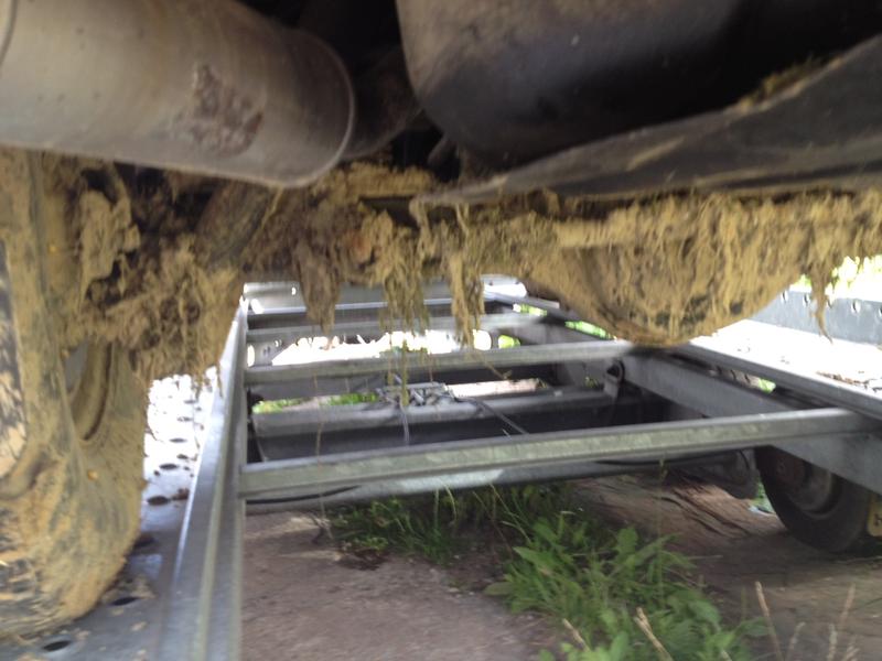

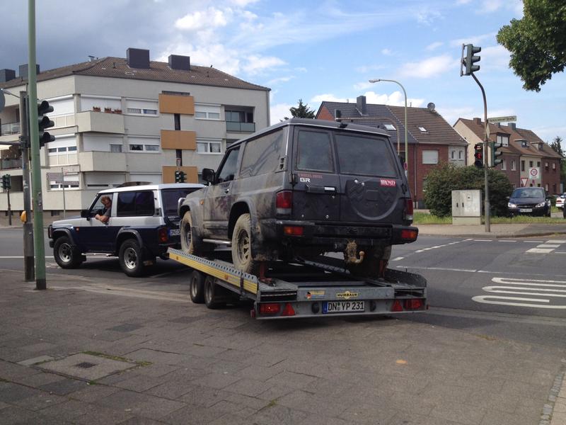

Anbei nochmal zwei Bilder....
Patrol bringt Patrol nach Hause Smile
So sah er von unten aus.... viele Muscheln, Schnecken und was sonst noch so auf einem Flussboden umherkriecht.
